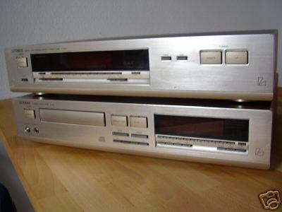

Recentemente sono entrato in possesso di un tuner Luxman T351, del quale non si trova nessuna informazione in giro. Neanche a dirlo che non ce l'ho il manuale, ho solo una piccola foto insieme al CD player della stessa serie. Il tuner è quello sopra:
Il problema è: Radio 3 non dovrebbe trasmettere in stereo? Perchè usando il cavetto collegato alla presa dell'antenna del tuner, nessuna stazione viene ricevuta in stereo. Però se collego con un cavo d'antenna televisiva il tuner all'antenna televisiva domestica (condominiale), qualche stazione commerciale viene acquisita in stereo.
Come fare per migliorare ulteriormente la ricezione? Potrebbe essere un problema dell'antenna, del tuner, del cavo, di cosa?
Anche in mono si sente molto bene

Che sia meglio usare un'antenna a dipolo FM rispetto all'antenna televisiva di casa? A parte il range di frequenze leggermente diverso, forse il sistema antenna-amplificatore-distributore ha dei filtri per tagliare l'FM.

Un dipolo ripiegato potrebbe andare bene, ma anche una Yagi, sospesa a soffitto può fare il suo lavoro (al massimo la Yagi è lunga 2 m, ce l'avrai un soffitto lungo due metri, no ?!
Non sto scherzando, io uso un dipolo ripiegato Fracarro all'interno del laboratorio (semiinterrato) e lo stereo riesco a captarlo, anche se con un po' di soffio.
Poi passa alla seconda regola del sintonizzatore:
usare solo apparecchi europei (te ne regalo uno, se te lo vieni a prendere, a scelta tra UHER, Philips o Dual).
Saluti.

credo che sia legato alla larghezza dei filtri di sintonia, in genere i prodotti europei hanno filtri molto più "narrow" per via dell'affollamento di emittenti. Alcune autoradio americane tipo le Becker avevano i filtri settabili "wide-narrow" per adattarsi ai vari mercati. Uno dei tuner più selettivi è considerato il Revox, tipicamente europeo e solo FM.

Eh beh Paolo non ha tutti i torti. La storia della differenza di selettività mi era venuta in mente, ma poichè il tuner era stato usato per anni senza problemi... anche se il proprietario vive in collina, forse è quello.

Guarda che un dipolo FM è lungo un po' meno di 150 cm a centro banda e quindi può essere camuffato dentro un tubo di cartone - di quelli usati per i disegni, ad es. - artisticamente decorato e poggiato su una base di cartone (polarizzazione verticale) o appeso al muro (polarizzazione orizzontale).
La RAI, se non sbaglio, dovrebbe trasmettere la FM in polarizzazione orizzontale, ma con il multipath che avrai dentro casa può anche darsi che il dipolo piazzato in verticale funzioni bene.
Se vuoi fare la finezza: preamplificatore di antenna da 9/12 dB di guadagno in centrobanda con preselettore di sintonizzazione (in pratica un amplificatore a banda stretta, con frequenza di centrobanda variabile).
La qualità delle trasmissioni RAI registrate dal vivo è eccellente per cui un ottimo tuner, con elevata selettività ed elevata sensibilità (ma la selettività è più importante),
bassa distorsione e
risposta in frequenza piatta fornisce un'ottima sorgente.
Le caratteristiche sottolineate sono sottolineate non a caso, perchè se poteste vedere le curve di risposta in frequenza e la distorsione con livello di modulazione medio dei tuner comuni in commercio vi spaventereste.

Ritornando all'antenna fm ,io ho risolto riciclando un dipolo telescopico per televisori portatili.
Ho sistemato il dipolo sopra un armadio.nascondendolo dopo averlo orientato, e l' ho collegato con un cavo schermato al ricevitore.
Risolto il problema della bassa sensibilità e di estetica(e senza spendere sgei)!
