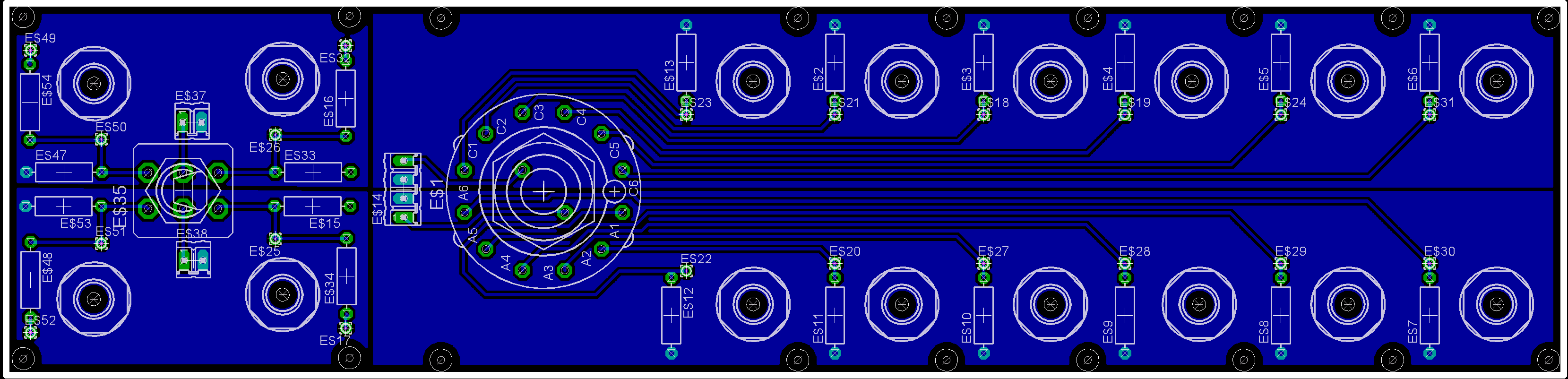

Eh già, il selettore di ingressi...
Noterete che le RCA sono su circuito stampato...
già il fatto che sia una pcb con masse dedicate, e dopo le matasse di filo lunghe due km che vedete in giro sui nostri vecchi accrocchi in questo e altri siti, non siete sbalorditi...
Ma non solo, siccome io uso un partitore resistivo sull'ingresso dedicato al cdplayer....sono rimasto di stucco quando Il Titano mi ha detto di aver previsto delle piazzole , per ogni ingresso ai due poli, per regolare a piacimento l'impedenza di ingresso del Pre per ogni sorgente.....
Questo lavoro meriterebbe la pubblicazione immediata...

PCB selettore ingressi
Messaggio da titano »
è fantastico volevo fare anche io una cosa del genere, ma visto che l' hai già fatta te........... pubblica lo schema dello stampato che spolvero il bromografo :D :D

Ne ho disegnate due versioni, una con tre ed una con sei ingressi...
MarcoImmagine
Originariamente inviato da titano - 11/06/2006 : 23:02:27
Potresti mandarmi il disegno in scala da stampare sul lucido?

Adesso provo a preparare i pdf e li posto ;)

Ti ringrazio, è perfetta la versione con 6 uscite, poi ti volevo chiedere che tipo di commutatore occorre, non ho mai capito la differenza tra cortocircuitante e non...

Commutatore 2 vie 6 posizioni. Solitamente questi commutatori hanno una ghiera con la quale si può decidere il numero di posizioni da utilizzare, quindi sia per la versione a tre ingressi che per quella a sei si può utilizzare lo stesso modello.
Io l'ho trovato in fiera a Marzaglia, non cortocircuitante.
Immagine Allegato: selettore.zip ( 21614bytes )
Allora, devono essere NON cortocircuitanti,
Quello nelle foto è un Palazzo, mi pare (giusto Marco?) di cui però non ho il datasheet, altrimenti, fatto salvo il controllo della piedinatura, dovrebbe essere adattissimo il LORLIN codice produttore CK1050, metrico, in catalogo RS Codice RS 665-196. Ma va controllato, perchè mi sembra che RS faccia un poco di confusione, col nuovo sito..
Quello nelle foto è un Palazzo, mi pare il Tipo 10R206 (giusto Marco?) di cui però non ho il datasheet, altrimenti, fatto salvo il controllo della piedinatura, dovrebbe essere adattissimo il LORLIN codice produttore CK1050, metrico, in catalogo RS Codice RS 665-196. Ma va controllato, perchè mi sembra che RS faccia un poco di confusione, col nuovo sito..
Tra l'altro, apro una parentesi: mentre Palazzo, con buona pace di elma.. produce alcuni dei commutatori meccanici migliori al mondo, nonostante l'aspetto dimesso e il costo ottimale (alcune serie hanno la totalità dei contatti rotanti in argento massiccio, per tacere della precisione e affidabilità generale di funzionamento) sulla linea economica noto qualche differenza marcata rispetto ai Lorlin: questi ultimi infatti hanno i contatti in argento. IO ho usato sia i migliori Palazzo che gli economici Lorlin, prendendo atto che cmq i palazzo hanno una migliore stabilità meccanica. NOn ho mai fatto un confronto però fra economici. Che ne direste, cosa è preferibile usare: palazzo, contatti oro 3u su nickel.. o Lorlin argento?

L'uscita è completamente indipendente dal resto...è lì solo per due motivi:
- usando il file layout ho la dima pronta per fare i fori
- uniformità del tipo delle connessioni
Se vuoi puoi farne anche a meno ed usare solo la parte ingressi.
Per curiosità, hai bisogno di commutare le uscite oppure le usi in parallelo?

Per i miei gusti è un po' troppo ingombrante, comunque potresti provare una soluzione del genere...

sarebbe perfetto, magari però con solo 3 ingressi, l' unico problema secondo me è come fare a raggiungere l' interruttore

Beh...sarebbe da mettere a sbalzo sul pannello posteriore. Comunque probabilmente la solzuine migliore è mettere a pannello un commutatore, vicino all'uscita, e poi avere due uscite nude e crude sullo stampato.

altrimenti uso lo stesso schema che ho sugli ingressi, io avrei pensato di farlo così, sempre che non crei problemi
altrimenti duplico quello che ho sugli ingressi
