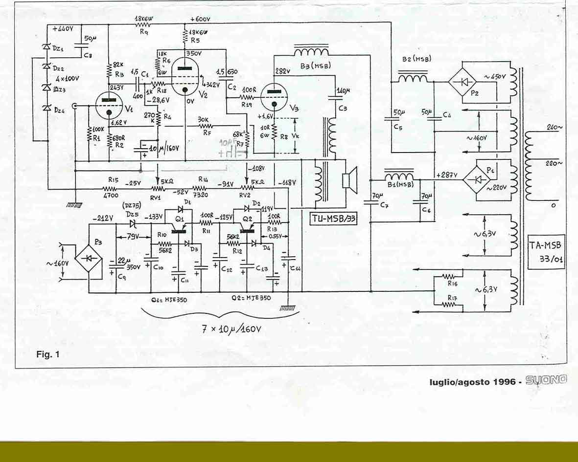

Ci sono in questo schema due cose su cui mi interesserebbe sapere la vostra posizione.
1) cosa pesate della reazione negativa dovuta al passaggio della corrente della finale nel secondario deltrafo d'uscita?
2)..e del gruppo di zener per la tensione della prima V?

Ahi ahi ahi, IL MSB? Reazione catodica?? Bias Compensation???
Ma non volevi fare un ampli con la 2A3?
Comunque dovresti procurarti una serie di articoli pubblicati su Suono nel 1996 dove era spiegato tutto. Aloia forse ha ancora qualche copia della Monografia Valvolare n 1 (mai capito se ci sia mai stata anche la n.2) dove ci sono copie di quegli articoli. Attenzione che alcune pagine della monografia sono sbagliate e non sono numerate, devi cercare di ricostruire la sequenza corretta a senso.
C'era anche un articolo pubblicato su CHF, ma meno dettagliato se ricordo bene.
La reazione catodica tramite secondario del trafo di uscita (stile Quad) è la preferita da Crowhurst. Leggiti questo articolo storico:

No no Pier, niente ripensamenti e la documentazione di MSB c'è l'ho tutta!
Volevo sapere se qualche scelta del ben noto progettista era stata vagliata da voi in altri ampli e con quali risultati, per eventualmente passarla sul 2A3.
Ad esempio quegli zener faranno qualcosa in più della solita resistenza.

Ti riferisci agli zener in serie che stabilizzano la tensione di alimentazione della prima valvola (12AX7 parallelata)? Certo che fanno di più della solita resistenza: stabilizzano. In altri termini succhiano una corrente molto più alta che quella richiesta dalla valvola, fecendo vedere all'alimentatore un carico costante e alla valvola una tensione costante. E' lo stesso motivo che ha spinto Mauro ad usare una stabilizzazione di tipo Shunt con gli zener per il LM318 del suo My_Ref.Ad esempio quegli zener faranno qualcosa in più della solita resistenza.
Originariamente inviato da nullo - 18/10/2005 : 14:19:37
Curioso che in MSB, che è un ampli enorme e contrreazionato sia localmente che globalmente non si sia utilizzato uno stabilizzatore integrato o a transistor. L'esperienza di Mauro col My_Ref è che lo Zener suona meglio, e chi ha provato a fare pasticci lo puo' confermare (vedi diyaudio). Probabilmente sarà lo stesso per MSB, ma credo che a questo possa rispondere solo il progettista.
OK toccato il punto, lo sai che l'elettronica non è il mio pane.......non si sia utilizzato uno stabilizzatore integrato o a transistor. L'esperienza di Mauro col My_Ref è che lo Zener suona meglio.....
Mi premeva sapere perchè un progettista come Aloia che divide sempre le alimentazioni dei vari stadi ( magari stabilizzando e poi filtrando LC ) qui si fosse limitato agli zener (questione di budget?).
Non ne conocevo gli effetti sul suono ma, se non sono deleteri perchè non usarli sempre?
