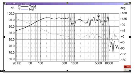

Per definire le caratteristiche generali, meglio una bella curva senza troppo smoothing.... trovo che consenta di apprezzare meglio l' andamento ( ok, Luca e PG si incazzeranno....)
:D :)
Quasi tutti gli altoparlanti vintage provati hanno una caratteristica simile a quella postata: cioè presentano una risonanza piuttosto pronunciata sui medio alti. Per un 20 cm la frequanza di 3khz è comune. Leggendo qua e la per la rete c'è chi attribuisce tale risonanza alle dimensioni del cono: in pratica se consideri il diamtro del cono pari a metà della lungezza d'onda per un cono di 20cm ottieni una risonaza teorica di 3,4Khz. All'incirca ci siamo.
Ciò che non sono riuscito ne a capire ne a trovare in rete è se tale effetto sia conseguenza del limite tecnologico di allora o se invece era proprio cercato.

Cominciamo dai grafici del tedesco. Immagino che, probabilmente come me non si sia sbattuto a calibrare perfettamente la curva (cosa anche non proprio immediata a causa dell' andamento infame).
Per una volta tanto che avevo deciso di seguire il consiglio di un guru HiEnd (<<... i 14g li monti su un pannello e ti godi la musica>>), mi sono trovato costretto a misurarli per capire cosa causava quella schifezza di timbrica. Io non mi sono sbattuto molto con i grafici: si vede infatti che non ho neppure cercato di sovrapporre le due parti di curva; penso che anche il tedesco abbia fatto in maniera analoga.
Sempre il tedesco aveva ottenuta una curva del tutto simile, con quella schifezza di risonanza, per il Philips 9710M. A chi gli chiedeva se sapeva cosa stesse facendo, rispose che molti vintage hanno quell' andamento, ma non tutti. A tale scopo propose questa sua misura:
Quindi non tutti i driver dell' epoca presentano il problema.

Io e il crucco siamo del tutto incapaci? Probabile, ma tutta questa ''linearità'' non riusciamo a vederla. Io neppure a sentirla. Chi li ha sentiti, mi prende ancora adesso per il sedere per l' incauto acquisto. A onore del vero, due di questi -MrTTG e Natali- li hanno sentiti in condizioni perfide (un baffle molto piccolo e quindi esaltatore di ogni non linearità), ma tutti gli altri largabanda montati su quel baffle andavano decorosamente. Anche questo vorrà dire qualche cosa.
Le curve che ha fornito Filippo non mi sembrano mostrare tutta questa linearità, certo che fasciandosi le t**** anche la signorina della fotografia di destra nel post sopra, diventerebbe piatta. Giusto per completezza aggiungerei ancora questo link, altro esempio di vintage non proprio lineare.

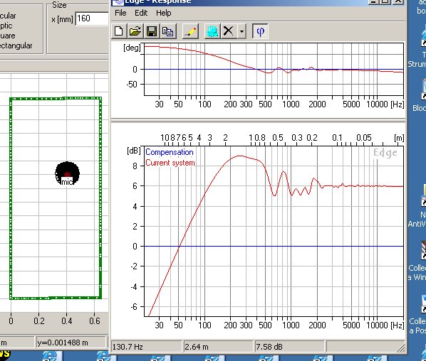

Tagliati i pannelli, 65*145+ali, spessore 3 circa.
Disassando leggermente il driver, la simulazione del pannello open baffle fatta con Edge darebbe questa risposta (da sommare alla risposta del 14g). Se riesco a combinare con Montagna, li provo e misuro sul nuovo pannello prima e dopo la rimagnetizzazione e poi li porto al bottom rimagnetizzati di fresco.
