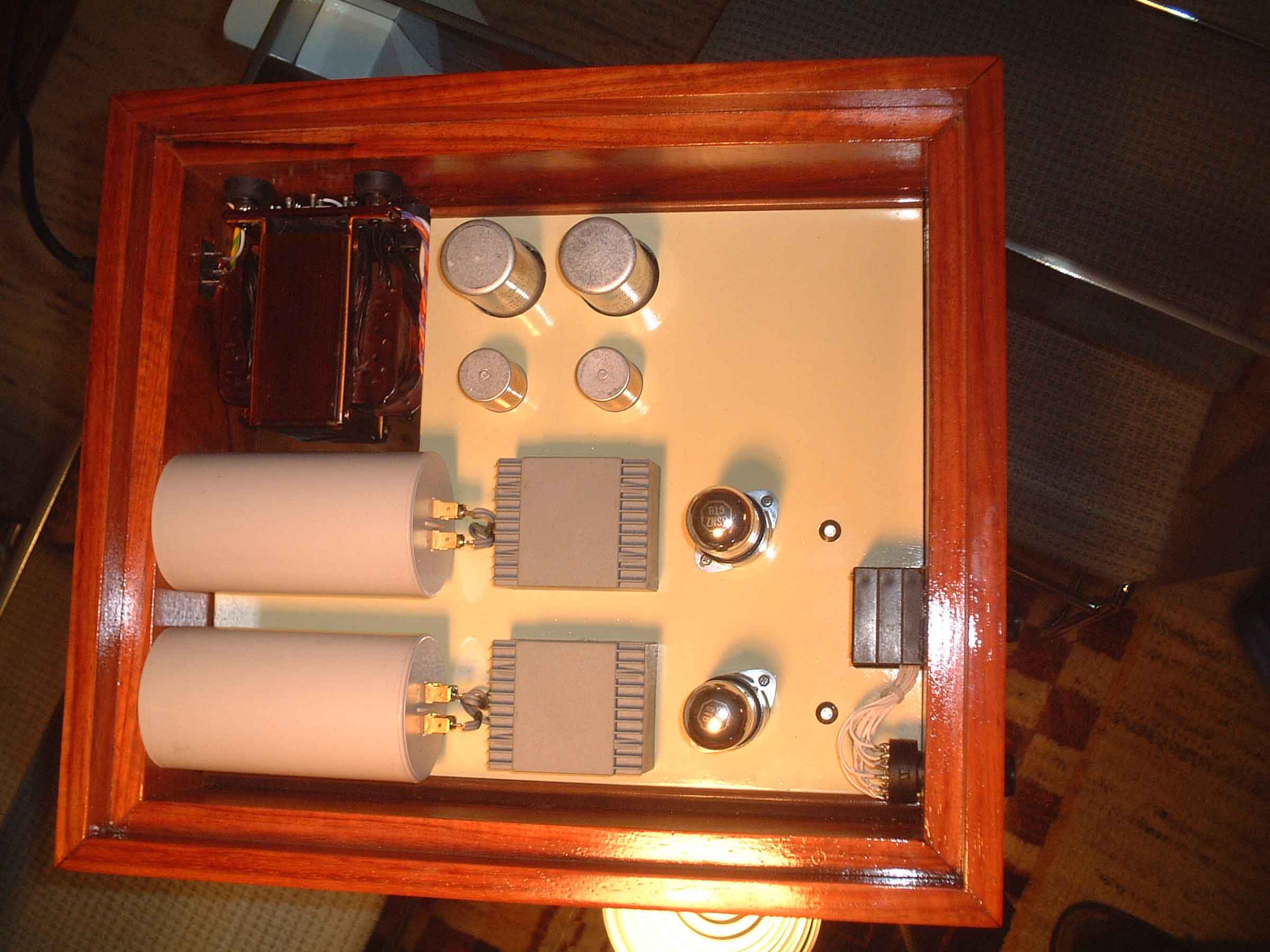

Ma gli elettrolitici sono storti oppure sono io ad essere ubriaco?
:D :D :D :D :D :D :D :D :D
Salve a tutti!
Chassis: questo c'era. 5 euro di lamiera (acciaio, 50x25 1mm) e parecchi giorni di lavorazione sotto il trapano a colonna, gentilmente messo a disposizione da un istituto professionale della zona. Altro (di meglio) non ho trovato :(
Condensatori: la foto fa schifo... non sono assolutamente storti.
Come suona: ha un fastidioso ronzio a bassissimo livello, indipendente dall'ingresso e dal volume, che si sente appena ma vorrei toglierlo, se qualcuno ha qualche idea verso la quale indirizzarmi è benvenuto. Sospetto la gestione delle masse: scollegando la massa audio dallo chassis non cambia niente. Dovrei provare a riportare con più fedeltà le masse ad un unico punto. E' che con 3 stadi disaccoppiati singolarmente, il regolatore dell'alta tensione etc etc le masse sono un po' un casino.
Suona benissimo in ogni caso :D è parecchio microfonico però.

vexator
Messaggi: 1154
Messaggio da vexator »
secondo me è il filtro d'alimentazione... se ci fosse un semplice CLC...
Uso un regolatore a base di LM317+IRF840. E' quello il bello: sull'alimentazione non misuro ripple. Solo un po' di rumore "bianco" diciamo, e in ogni caso siamo sui 0,3mVrms, sull'uscita siamo sui 0,2mVrms.
Credo sia un problema di ground loop o qualcosa del genere...ho anche provato a isolare la massa audio dallo chassis ma non cambia niente.
Riguardo al CLC... in ogni caso ti dò ragione, la mia è una trovata per eliminare i costi dell'induttanza.
La prossima volta metto insieme un budget più consistente e le cose le faccio per bene :x
ImmagineImmagineImmagine
