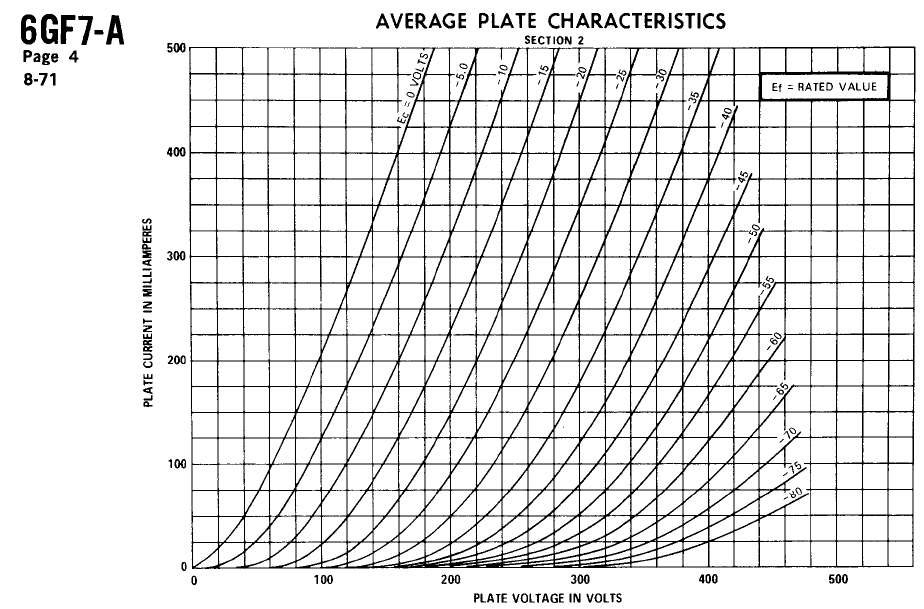

sono riuscito ad avere questo risultato Pc(225V,46mA) Vg= -35 Pout=2,2W
d²%=5,9%
Originariamente inviato da Billy - 09/10/2008 :  10:10:35
Sembrerebbe, prima facie, un discreto punto di lavoro a riposo.
Tuttavia sei in leggera sovradissipazione, per cui prova a diminuire un poco i valori, tipo 220v e 45ma (anzi, io andrei sui 40mA), per vedere che cosa succeda ai tuoi conticini di massima.
Inoltre, poiché le curve anodiche della 6EM7 alle estremità sono le meno lineari del fascio, prova a fare i calcoli per uno swing di tensione inferiore al massimo (per esempio, puoi prendere i dati per i calcoli per le anodiche a -5v e -65v, pur polarizzando a -35v) per vedere se ha dei benefici sensibili sul tasso di seconda armonica (ovviamente dovrai dimensionare il driver per fornire 21v RMS anziché 25v RMS).
Od anche (prova) ad utilizzare le curve delle altre valvole suggerite (6EW7, 6DR7, etc.).

Un piccolo guadagno di potenza lo ha con la 6gf7 che dissipa un watt in più, ma ha uno zoccolo raro (si trova su ebay), per il resto identica alla 6em7.
La 6dr7 dissipa 3 watt di meno della 6em7 perciò perde.
La 6ew7 invece è un po' diversa anche se analoga.
Originariamente inviato da hobbit - 09/10/2008 :  14:00:40
Sicuro sia identica? Forse mi sbaglio con la 6GF7A.
Con quest'ultima, con un punto di lavoro simile a quello indicato da Mirko (cioé circa 220v, circa 43mA, circa -35v) sembra possibile ottenere distorsioni più basse della 6EM7, dell'ordine dello 1% a piena potenza (2,2w, quasi una 2A3 :oops: )... miracoli della carta non millimetrata? :oops:

hobbit: non me la sento di cambiare valvola per ora, mi accontento anche di basse potenze.
Approposito, ma come faccio a sapere quando sono in sovradissipazione? devo guardare nel datasheet della valvola?
Originally posted by Luc1gnol0 - 09/10/2008 :  16:08:27
Mi sembra che quando confrontai i datasheets mi sembrarono analoghe e che la principale differenza fosse il contenitore che dava una leggera differenza nelle capacità.
Sicuramente è una valvola che andrebbe provata. Se non fossi così lento nel realizzare i miei progetti.....
Originariamente inviato da Billy - 09/10/2008 :  21:02:02
Si, in inglese il dato da ricercare si chiama spesso "plate dissipation", in tedesco è indicato con Na, insomma, devi farci un po' di pratica per districarti tra absolute maximum (da non superare mai), design center maximum (superabili a fatica di poco), etc.
La 6EM7 è data per 10w di design center, ma visto che il dato si trova nella sezione dell'impiego come vertical deflection amplifier, e non nella sezione dei ratings del datasheet, prudenzialmente sarebbe forse da tenersene un poco discosti, IMO.
