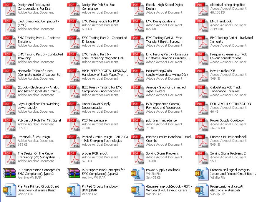

Qualcosa ho letto...vedi allegato...purtroppo niente esperienze dirette per ora.

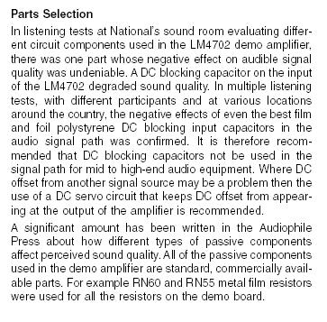

Interessante questa considerazione tratta da un application note della National Semiconductor, la ditta del grande Bob Pease, nemico giurato di ogni stregoneria pseudotecnica:
