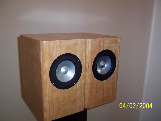

Il Jordan in cassa piccola:
Il CSS in BR:
O lo stesso CSS in miniOnken?
E manca sempre il convitato di pietra, il Jordan in TL.
