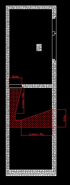

qualcosa di questo genere (linee in rosso):
è solo per capire la forma...le misure ancora le devo ricalcolare...

al volo (scusami...): la forma del condotto è quella. Evita se puoi la piegatura oppure prevedi un raccordo, ma l'ideale è farlo stare rettilineo. Se non riesci, mettilo verticale a sfociare verso il pavimento nella parte anteriore (la bocca d'ingresso dovrebbe stare sufficientemente lontana dal wf): in effetti avevo tacitamente pensato così quando ho proposto una Fb un pò più bassa del lecito. Il rinforzo dietro il woofer meglio se "semianulare con due fori in mezzo" (non so spiegarmi meglio senza un disegno...), ma potrebbe anche andare bene così se incolli fronte e retro all'interno delle pareti laterali. In tal caso puoi adottare la "strategia della massa" utilizzando anche per il retro, non rinforzato, l'MDF da 25.
Ah, dimenticavo: invece di complicarti la vita con pareti di legno oblique, la svasatura la puoi creare vedendo il condotto in pianta (e non nella vista laterale come hai fatto vedere tu). In questo modo puoi tagliare tu stesso col seghetto i due pezzi laterali che delimitano il condotto. E invece di incollarli subito, puoi renderli sfilabili (sigillando almeno l'ingresso con la plastilina) in modo che con una misura d'impedenza riesca a vedere se hai beccato la fb. Dopo potrai incollarli spalmandoli di colla prima di inserirli. Insomma, è un pò una lotteria ma se hai buona manualità puoi riuscirci, altrimenti non preoccuparti, ci sono altri metodi per variare la fb.

dando per scontato che in orizontale il condotto di accordo non ci va, devo metterlo per forza in verticale...tu vuoi farlo uscire sul fondo, ma cosi non devo rialzare la cassa??? e, vista la sezione del condotto, non la devo alzare un tantino troppo??
l'alternativa è fare il condotto come dici tu (un imbuto visto frontale) che però termina con un apertura sul frontale (o sul retro), nel qual caso come sarebbe meglio?

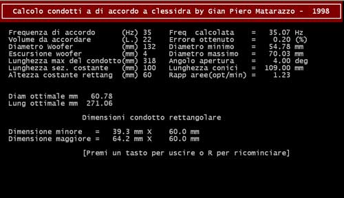

ho provato allora a dimensionare la cosa con il programma di GPM per i condotti a clessidra, questo è il risultato:

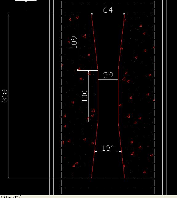

che provando a buttare giu due linee al CAD dovrebbe essere cosi:
come vedete però non è che mi trovo tanto con le misure (specialmente l'angolo) qualcuno mi può aiutare?
inoltre poi, ammesso che le misure sono giuste...... come e dove faccio l'apertura frontale?? che casino....

Due appunti: puoi tranquillamente diminuire la sezione minima fino ad 1/5 di quella massima altrimenti la clessidra serve a poco. Ti consiglio poi di costruirla sfruttando un lato del box in modo che vi sia prolungamento virtuale (nel tuo disegno non riesco a capire qual è la vista se laterale o frontale). Il condotto deve essere di tipo lamellare, cioè largo quanto tutto il box nella vista frontale.
Secondo appunto: l'ngolo di 13 gradi non è che l'hai calcolato come angolo al centro delle due semiaperture? Perché devi considerare che il prog ti dà la semiapertura se non sbaglio. E probabilmente l'angolo è calcolato non come angolo al centro di ciascuna semisezione ma fra il prolungamento del lato (sez minima) e la seguente apertura. Se sei è capito.............. a rileggermi direi di no....
