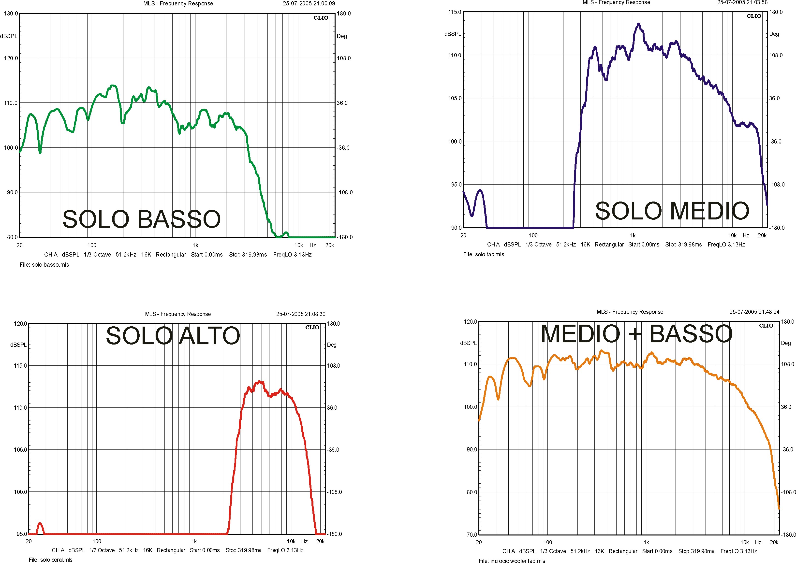

Vorrei allegare una misura del solo basso, fatta senza finestra sull'MLS, ossia totalmente libera, per avere la risposta in ambiente (dell'anecoica o quasi anecoica non mi interessa tanto dato che ascolto dove ascolto). Ma non posso perchè non ho HTML attivo. Sai come si fa? è un qualcosa che arriva dopo tempo che sei iscritto?
Ho il sospetto che l'ambiente mi introduca un buco non da poco sotto i 100HZ, ma dalle misure non si vede. Se tiro su il livello sotto i 100 HZ (grazie BCX2496!), il basso diventa goffo, impastato, gonfio, grande, per me inascoltabile.

La risposta è solo quella del basso, senza filtri, in ambiente (senza impostazione della finestra nell'MLS di CLIO).

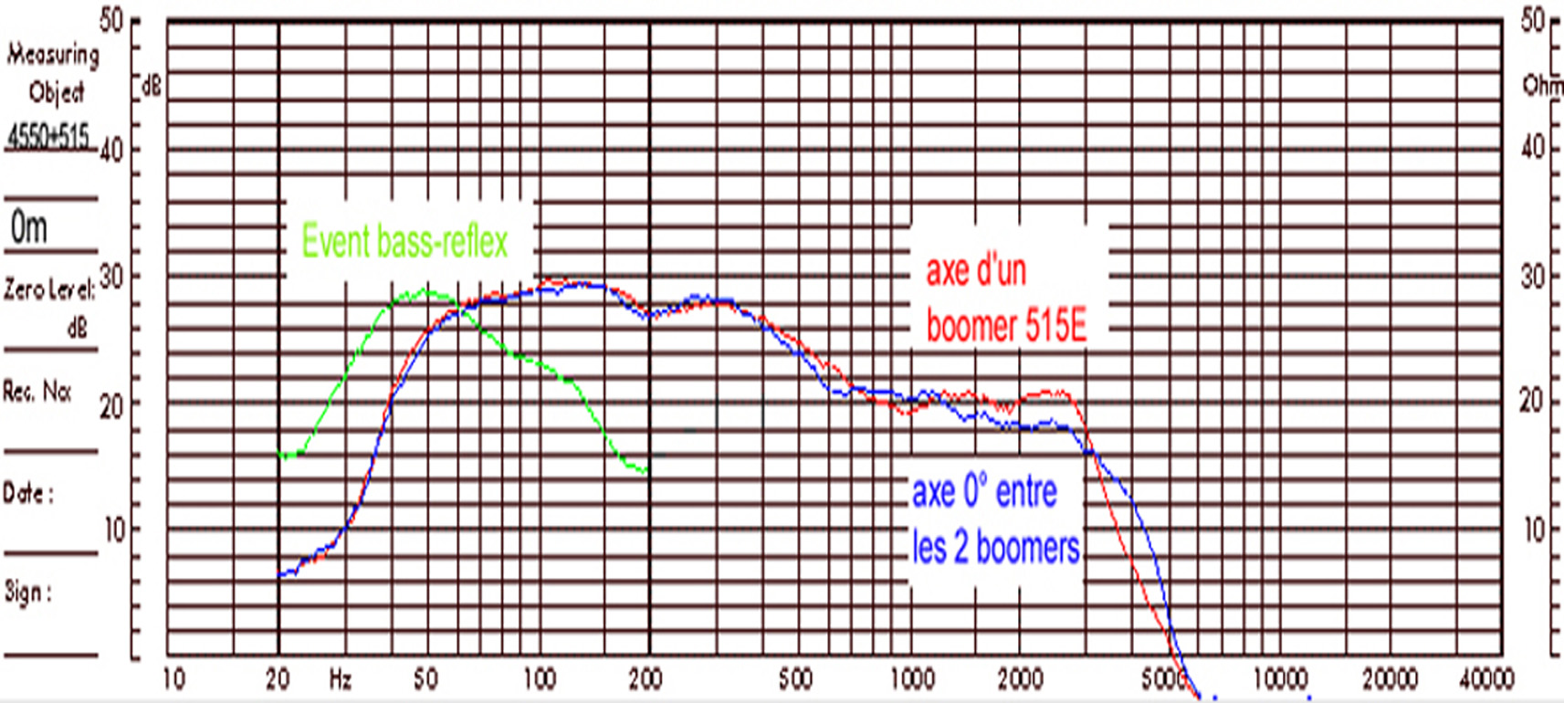

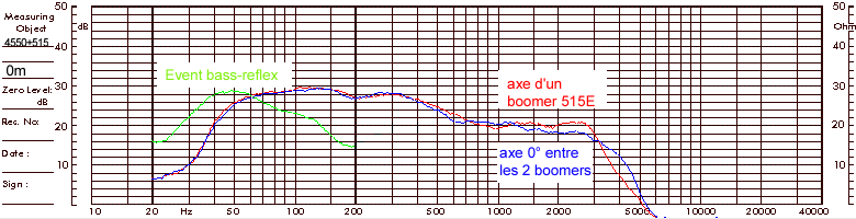

la 4550 modificata da Koizumi dovrebbe essere
questa
si vede in basso nella pagina
a occhio, la tua, presenta alcune differenze. Mi sono perso qualcosa?

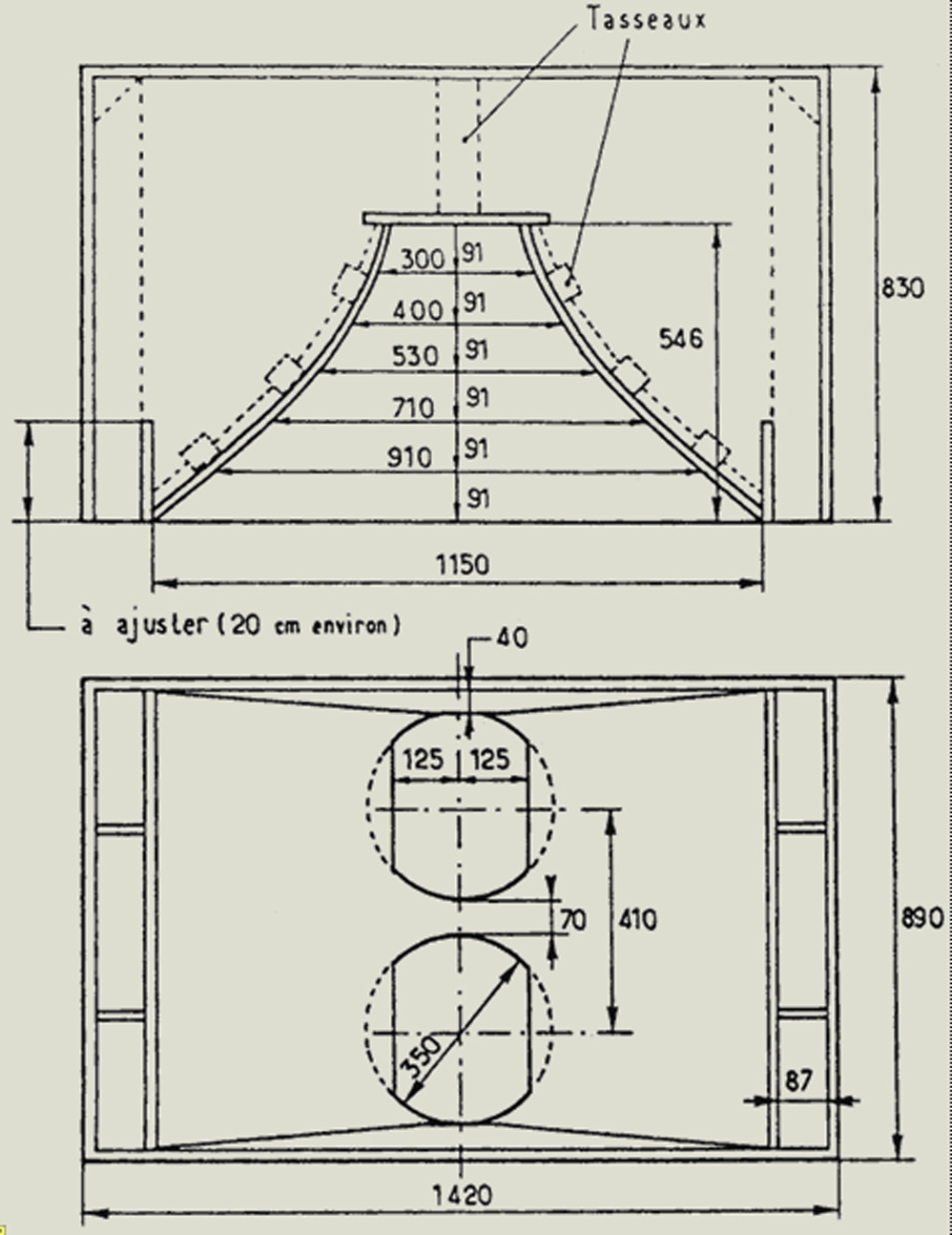

La mia cassa è si diversa, ma di poco, le porte sono apparentemente diverse (parlo di una sua versione di 4 anni fa, che è la Onken a tutti gli effetti).
Inviato: 28 giu 2009, 23:37
da mariovalvola
...la gola della tromba anteriore, mi sembra più larga nella tua, il setto tra i due 515, ci dovrebbe essere? non lo so.

la gola anteriore è si più larga, ma il condotto termina con una fessura larga quanto quelle di Artec.

le misure che hai postato servono a ben poco...
l'ho già detto, ma forse ti è sfuggito: devi plottare le curve delle singole vie FILTRATE (prese da un unico punto) e tracciare su tutte la risposta complessiva
Posta anche una misura di impedenza dei woofer
Per vedere se ci sono interferenze fai una misura RTA nel punto di ascolto

... e questo, sono le singole vie più l'incorcio basso-medio. Sempre però MLS senza finestra, ossia con tutte le riflessioni dell'ambiente, infatti il mio probelma è il funzionamento in ambiente, con il contributo perciò di pavimento e stanza in particolare.
Di fatto i bassi sono posizionati ad angolo. Cosa succederà ai modi della stanza? li ecciterò tutti a dismisura? Solo che l'effetto che sento è indipendente dalla posizione in cui mi metto ad ascoltare. Sempre lo stesso. Perciò la questione dei modi dovrebbe essere salva.
Davvero le ho pensate tutte.
Originariamente inviato da revenac - 29/06/2009 : 17:20:42
mi sembri in preda a un'ansia distruttiva...
io continuo a non poter capire nulla...
le risposte sono plottate con due scale diverse, non si capisce se sono filtrate o meno, e sono separate, io le vorrei SOVRAPPOSTE SULLO STESSO GRAFICO
IL BASSO FILTRATO - IL MEDIO FILTRATO - IL TWEETER FILTRATO
TUTTI ALLO STESSO IDENTICO LIVELLO UTILIZZATO PER L'ASCOLTO, E MEGLIO ANCORA PILOTATE DALLO STESSO IDENTICO SISTEMA
STACCA IL CD E ATTACCA LA CLIO! STESSO PRE E STESSI FINALI!
SU TUTTE LE TRE CURVE PLOTTA
ANCHE LA RISPOSTA COMPLESSIVA
IN PRATICA UN SOLO GRAFICO CON 4 CURVE
IL MICROFONO NON LO DEVI TOCCARE DURANTE LE 4 MISURE
scusa se urlo ma evidentemente devo superare i 110 dB del tuo sistema...
Comunque, a sensazione, io non farei mai lavorare quei woofer così in alto
Se la risposta dei woofer che hai inserito è già filtrata NON PUO' ANDARE BENE, non si capisce come tu sia arrivato a lla risposta somma basso+mid, inoltre io taglierei il woofer basso mooooolto più in basso, e lascerei il solo woofer superiore a incrociarsi con il TAD, e anche il woofer superiore, ovviamente, va tagliato in modo più deciso rispetto alle curve mostrate

.... adesso ho capito il senso i FILTRATO. Io intendevo la finestra temporale dell'MLS in modo da avere una risposta "quasi anecoica", tu invece vuoi valutare gli incroci e capire come lavorano le varie vie specie dove interagiscono.
Sabato faccio un nuovo set di misure poichè sotto mano non mi ritrovo con esttamente quello che cerchi.
Comunque l'incrocio è stato fatto in maneira molto curata, cercando la risposta "piatta" e cercando che la fase rimanga con pendenza costante, ossia ritardo di costante. Ovviamente per il tweeter si è reso necessario introdurre il ritardo dato il disallineamento fisico.
Qui grazie al DCX è abbastanza facile agire. Quando avrà finito il travaglio lo sostituirò con un approccio integrato negli ampli, con delle reti RLC a livello di interstadio (un crossover distributio per intenderci). Vedremo. Prima voglio suoni "come" dal vivo.
Rifaccio tutto un set di misure sabato o domenica, e poi posterò.
scusami comunque ero nel regime tempo. Infatti ho usato la CLIO senza finestrare l'MLS così da vedere il comportamento in ambiente, ossia con tutte le riflessioni (e combacia abbastanza con la FFT).

Provo a postarvi un grafico.
Vediamo come viene...

Bene, quella nel post precedente era la risposta vera, ora vi posto quella simulata:
La curva in alto è la complessiva; quella in basso a sinistra mostra il contributo del condotto reflex e quella in basso a destra è la curva della risposta energetica della CORTA TROMBA di questo diffusore (una Altec A7, simile alla 4550, se la si divide a metà). La risposta energetica cala, verso le alte frequenze, ma ci pensa la direttività di emissione a raddrizzarle, perlomeno in asse (vedi appunto la curva in alto, complessiva).
AVETE NOTATO NIENTE...??? Ah... non ci sono bassissime... vero...???
Bene... cosa pretendevate da una tromba lunga 50 cm...???
E cosa pretendereste da un condotto reflex: che emetta a 106 dB/1W/1m da 40 Hz a 120 Hz...??? Mica scherziamo ?
Non c'è nulla di male ad aspirare a risultati superiori a quello che le leggi fisiche consentono... ma non lamentatevi se poi il risultato pratico non coincide con le aspirazioni...!!! Siete in ottima compagnia !
Cordialissimi Saluti
Fabrizio Calabrese

Purtroppo non ho le misure qui con me della mia realizzazione, ma allego quelle che ha fatto Artec quando praticamente lavoravamo in parallelo.
il reflex non è tarato secondo T&S ma per sopperire alla parte in basso.
comunque il problema non è quanto in basso non scende, ma come scende limitatamente al suo campo di emissione.
il grande Piero Milizia sostiene che è meglio fare le cose bene dove ti riesce piuttosto che voler arrivare dappertutto senza guardare al come
io temo di avere un problema stupido che non riesco a vedere. e volevo sapere se qualcun altro aveva delle dritte sul come indagare sull'impastamento del suono, ma solo sugli strumenti veloci (più strumenti presenti nella parte bassa o strumenti ricchi di armoniche nella parte bassa.
e poi l'ambiente, che nella parte bassa aggiunge quello che la cassa sembra non emettere. Si legge che talvolta un basso che cala a 6dB/oct in ambiente ha un rendimento migliore e molto più piacevole all'ascolto.
a me l'anecoica non interessa. ma il comportamento in ambiente. se l'anecoica però serve ad avidenziare le problematiche e allora si.
IMHO

Riallego il grafico (prima era un.gif ed invece penso sia necessario .jpg) di misura fatto da Artec dove è visibile il contributo del reflex, introdotto proprio per aiutare il calo di pressione sotto i 75 Hz.
Infatti l'obiettivo di Onken, ma prima ancora di Altec stessa, è stato quello di aggiungere un contributo dove la tromba non scende più. infatti il caricamento sotto i 100hz (causa dimensioni della bocca) cessa (meglio comincia a calare). Però emissione a #960;/2 e non a #960;/4 come sono io.
Quanto può cambiare le cose un tale caricamento?
e non dipende dall'ampli (ne ho provati una trentina, Spectral, ElectroCompaniet, NVA, Musical Fidelity, Cello, CounterPoint ....).
Unico dubbio il picco dato dai 515 che supera i 150 Ohm. Si siede l'ampli in quel punto della impedenza?

Poi allego i piaani della cassa.
E aggiungo qualche calcolo di massima sui volumi e misure in gioco:
volume cassa (tolto volume tromba): 0.60 m3
bocca tromba: 1 m2
porte reflex: area 0.15m2 - prof 0.05 m
woofer sono i classici 515B (ho i dati a casa nell'HD) - li posso ppostare solo venerdì (sono a Milano in uffiico adesso - sigh). Sono sstatoi selezionati tra 16 pezzi, 5 ce li ho io, 5 ce li ha Artec.
con un po' di pazienza dai disegni si ricava tutto.

da revenac
sabato farò delle misure e vediamo cosa rilevo.
ne farò con MLS finestrato, ossia facendo lavorare la clio solo sulla prima ondata di suonoe tagliando le riflessioni. Così valutiamo la cassa.
ne farò con MLS su tutte le emissioni, ossia primaria e tutte le riflessioni. Questo tipo di approccio, equivale alla misura in ambiente? ossia è come la FFT? o c'è qualcosa che l'elaborazione digitale del segnale (MLS) presuppone e io tralascio? va bene questo uso della Clio?
lavoro sulle porte reflex e sulla gola ma ricordo che il problema persiste anche se chiudo completamente le porte.
oltre al mio cruccio del volume dietro le casse dove rinchiudere Paolo P., cosa succede se l'assorbente acustico non fosse sufficiente? l'orecchio cosa sentirebbe.

1) uno dei due woofer deve essere spento con un 12 dB dai 150/200Hz in su perchè altrimenti comprometti la parte voce, dove la curca psofometrica dell'orecchio ha maggiore capacità di carpire la distorsione (se preferite parli così posso pure parlare forbito)
2) ammorbidirei un po' il pavimento con due tappeti/materassini di spessore discreto, specie davanti alla cassa
3) farei con la CLio una misura dei risuonatori di Holmotz realizzati per vedere se intervengono come progettato
4) studierei l'influenza dello spazio dietro alle casse.
5) tarerei il volume interno della cassa con dei sacchi di sabbia.

le misure, che allegherò domani, ti danno le foto della situazione, ma il difficile è la cura. Nel mio caso sarà difficile anche la diagnosi. Questo il problema.
I modelli sono limitati in quanto tali. Bastasse una equazione differenziale, o un integrale doppio per modellare un fenomeno, saremmo tutti da premio Nobel. Basterebbero gli esami di matematica 1 e 2, fisica 1 e fisica 2, meccanica razionale, strutture, materiali, statistica e il gioco sarebbe fatto.

Che uno dei due woofer vada tagliato (spento non è corretto, darebbe ragione a quello che ti ha detto di dar fuoco a tutto) più in basso, l'ho detto pure io, però mi devi spiegare cosa ca*** vuol dire
"curca psofometrica dell'orecchio ha maggiore capacità di carpire la distorsione... il problema non è dell'orecchio, è proprio del sistema, non puoi avere due sorgenti distanti 45 cm che suonano fino a 450Hz, è matematico, e in più ti ritrovi Pavarotti alto 50 cm dentro le casse del basso e la Callas che canta in piedi sulla tromba
sui giudizi di ascolto dati da terzi, non mi fido, e non fidarti neppure tu, fai bene a cercare una soluzione se qualcosa non ti torna, fidati delle tue orecchie e usa gli strumenti di misura per cercare di capire dove può essere il problema
Per prima cosa devi realizzare un sistema elettroacusticamente corretto, e sinceramente non ho capito se il tuo lo è o meno, poi ci si potrà concentrare sugli affinamenti

sono nuovo in questo forum,e vorrei fare un commento sulle foto inserite nella prima pagina.
Canever parlate di un profilo Yiuchi Arai 300E,ma quella è un profilo Iwata,si vede anche dalle dimensioni,le trombe Arai hanno praticamente tutte le alette alla gola per fare a meno in teoria del tweeter (ci sono tutti i pdf sul sito Arai).Non capisco perché vuole tagliare la compressione a 475 Hz,allorché sulle monitor Tad sono tagliate a 620Hz,(dovrebbe essere una buona indicazione),l'unico che le taglia a 420Hz è Rey audio,ma la sospensione è modificata,e anche se ci arrivano,con quale sostanza?.
Avete fatto l'elenco del vostro impianto,ma nessun accenno al tipo di filtraggio e della pendenza.Potrebbe darsi che manca semplicemente un inversione di fase.

le risposte sono state date, ma l'ignoranza (in materia) è così tanta, che non si è nemmeno in grado di recepirle...
Cmq volendo fare un brevissimo riepilogo, il modulo bassi ha le seguenti "peculiarità"
1) tromba troppo corta per i mediobassi, camera posteriore non dimensionata in modo idoneo.
2) assenza filtro passa alto, per eliminare le schifezze sotto la fc della tromba dei mediobassi (ovviamente siccome si vogliono forzatamente riprodurre le basse frequenza, non lo si può mettere)
Dico io, ma avete mai misurato la distorsione di una tromba, al di sotto della fc?
3) reflex "ad cazzum" che produce un suono monotono, completamente scollato dal resto dei bassi e che incasina anche il resto delle frequenze audio (poi alla distanza di ascolto ovviamente non è manco a livello)
Dunque quel modulo bassi, ha una tromba sbagliata che non può funzionare correttamente ed un risuonatore reflex di pura fantasia...

ho approfittato per riprendere tutti i dati di progetto della cassa del basso, e posso dire che la bocca ottima secondo Keele dovrebbe portare ad una frequenza "minima riproducibile" di 58 Hz, mentre la bocca minima secondo dovrebbe portare ad una frequenza minima riproducibile (senza porre attenzione alla minimizzazione delle oscillazioni dell'impedenza acustica offerta dalla tromba) di 32 HZ.
Non si tratta di una A7.
L'espansione è corretta e segue l'andamento esponenziale.
La gola è stata imposta dalla lunghezza della tromba (purtroppo un po' più corta del necessario per raggiungere la frequenza di cut-off), ma una perdita di efficienza non è la cosa alla quale ho posto maggiore attenzione.
La cavità frontale si riduce invece al volume del cono più lo spessore del setto di legno che realizza la gola, ma non ho posto attenzione al taglio a 6dB/oct che si realizza comunque in alto (ho ipotizzato l'intervento del Behringher per tagliare drasticamente a 450 Hz).
Non ho potuto verificare il reflex dietro, se accordato o meno in modo tale da dare il piccolo contributo in termini di livello da dare "prima" della frequenza di cut-off. Diciamo quei 10 Hz di campana molto stretta di cui altri hanno parlato. Anche se la campana è stretta e di livello basso, il suo contributo per l'ascolto in ambiente "piccolo" e da vicino dovrebbe essere comunque utile. Questa la mia filosofia.
Forse il mio ambiente così piccolo non è, e le note che si sentono sotto alla frequenza di cut-off, dovute al riverbero dell'ambiente, forse fanno a pugni con tale contributo del reflex.
E' solo un ma, poichè non ho potuto verificare la taratura atipica del reflex.

ecco finalmente un po’ di misure. Sono state fatte tutte in ambiente, perciò con il contributo di tutte le possibili riflessioni, a 5 metri dai diffusori, dove c'è il punto di ascolto, al centro dei due canali.
Le oscillazioni pertanto non spaventino chi non ha mai fatto misure.
Risposta totale e delle singole vie
Impedenza del solo basso
Waterfall del sistema
Waterfall del solo basso
RTA e FFT di tutte e 3 le vie
Come sono incrociate le 3 vie:
basso:.......BUT48 50Hz...............BUT48 521Hz
medio:.......BUT48 499Hz.............BUT24 9.26KHz
alto:...........BUT6 8.14KHz...........libero in alto
dopo una valutazione delle misure sarei giunto alla conclusione che lo spazio dietro ai diffusori è responsabile di un buco attorno ai 180 Hz, che ho compensato con una equalizzata (l’unica) centrata in 180Hz, 6.9dB Q=1.6; 180 Hz sono infatti quasi due metri, esattamente la distanza della parete di fondo.
Ho tagliato il basso verso il basso tanto la tromba sotto i 60Hz non carica più (cosa verificata anche con le misure).
Le misure sono state fatte tutte in ambiente a 5 metri di distanza dai diffusori, dove normalmente ascolto. Ma sono state rilevate delle misure in più punti e la posizione di ascolto non è viziata da “modi” strani.
Veniamo alla parte dove non sono capace e dove purtroppo per adesso non ho avuto modo di documentarmi: l’impedenza.
I 515B hanno una Fs di 27Hz (misurata, e per i 4 montati ragionevolmente simile), e il picco di risonanza si smezza infatti in due, posizionati rispettivamente a 12Hz e 40Hz. Per questo ho tagliato deciso a 50Hz e mi sono tirato per il momento via i problemi di accordo reflex.
Le cose sembrano migliorare rispetto alla confusione che avevo prima nel basso.
Ma l’accordo realizzato cosa combina in soldoni? Può essere lui che mi sporca il basso? Meglio passare a cassa chiusa e gestire il volume per avere il reactance annulling? Quale criterio progettuale? Beranek, Dinsdale, Margolis, Plack (vado a memoria, non so come si scrivono esattamente i nomi, ma in periodi dicersi sono usciti approcci diversi, qualcuno si rivolterà nella tomba o nel letto, mi scuso), T&S ecc.; c’è un criterio da preferire agli altri?
Mi piacerebbe comunque che qualcuno mi spiegasse cosa combina il reflex realizzato: inficia con la reattanza acustica davanti al woofer? pertanto ho il woofer caricato da cani? Troppo smorzamento dovuto a troppo assorbente? Ammazzo la risposta all'impulso (ma se la banda è quella che si vede non dovrebbe essere quello dato che l'impulso è direttamente correlato alla larghezza della banda passante).
Qualcuno ha pratica di queste cose?
Peccato tagliare a 50Hz a 48dB per evitare l’accordo reflex? Che senso ha lasciarlo? e, peggio, addio caricamento dei woofer. Meglio il reactance annulling almeno punto ad appiattire l'impedenza acustica e a controllare la reattanza acustica nell'intento di compensarla al 100%.
Ultima cosa, come fa qualcuno a dire che non ci possono essere i bassi? A partire da quale spiegazione, viste anche le misure.
ok, si comincia a ragionare....
la legatura sembra buona, ma a 300 Hz i woofer hanno un livello troppo elevato, e immediatamente dopo succede il contrario
da qui si capisce molto... l'accordo è abbastanza sballato, troppo alto, e il sistema è sottosmorzato, l'unica soluzione è allungare, e di molto, i condotti di accordo
qui si capisce proprio poco, forse meglio una ETC, o anche tutte e tre con evidenziati i tempi di arrivo dei driver
e qui si nota come a 300Hz i woofer siano un po' sopra le righe, attenzione che non parlo di livello generale, ma di una porzione dello spettro... a naso il livello dei woofer è forse anche un pelo basso... prova a limare il picco a 300Hz, diminuendo la pendenza e equalizzando leggermente, e vai a riempire leggermente l'ottava superiore, quindi alza leggermente il livello generale del basso
Dalla misura RTA pare che il sistema sia sbilanciato sul medioalto, e che non scenda un granchè... a 70Hz è morto... e in più la pendenza di roll-on è prossima a 15-16dB ottava

e qui, se le misure le hai fatte con queste equalizzazioni inserite, alcune mie ipotesi sono sicuramente viziate, dovresti toglierle e rifarle?
scegline uno a caso, ma comunque non credo che ti verrà fuori un accordo sballato come quello che hai fatto... prova ad allungare i condotti fino a quando i due picchi di impedenza non saranno simili, tieni conto che le perdite date dal volume enorme (come illustrato da Matarazzo nel misurare le Klipsch Cornwall) portano a un modulo non esattamente rispondente alla teoria, per cui è difficile determinare lo smorzamento sulla base dell'impedenza
l'accordo che hai fatto ha la pretesa di portare l'emissione dei condotti al livello della tromba frontale, e (purtroppo) lo fa anche bene, a scapito di smorzamento e banda passante... nel tuo caso, infatti, hai un passabanda caratterizzato da elevati Q sul passalto e sul passabasso (immagino ancor più gravi di quanto ipotizzabile, dato che dici di aver equalizzato con 6,9dB :o a 180Hz) dato che in alto inizia il caricamento della tromba frontale...
in pratica devi risistemare il basso abbassando il Q degli estremi banda, e se lo fai bene non avrai bisogno di equalizzare il centrobanda, ma dovrai probabilmente alzare il livello di tutto di qualche dB
Prova inizialmente ad allungare i condotti, se troppo complicato intervenire sugli originali puoi "camiciare" i vecchi con dei condotti nuovi
poi "lima" il picco a 300Hz e sfrutta una minore pendenza per andare a riempire il vuoto all'ottava superiore, se non ci riesci potrebbe essere una buona soluzione quella di alzare il livello del medio e poi equalizzarlo in alto per ripristinare il livello col tweeter, comunque tutta la gamma medioalta IMHO andrebbe leggermente abbassata
Ti inserisco (in verde) quella che a spanne potrebbe essere un target per la risposta in ambiente
Tieni conto che in basso sarebbe auspicabile anche un maggior smorzamento e quindi una minore pendenza e una maggiore estensione
facci sapere cosa succede

Ritorno con nuovo set di misure dopo aver tentato di implementare quanto suggerito nei precedenti post.
Ho implementato queste soluzioni:
incrocio poco sopra i 500Hz e basso lasciato libero in basso, medio lasciato libero in alto.
Tweeter incrociato poco attorno agli 8KHz.
Per i tagli:
ho provato Linkwitz-Riley (si scrive così?) a 24dB/Oct tra bassoXmedio ed ho provato anche 48 dB/Oct sempre L-R. Non c’è paragone, il 48dB va molto meglio. “Spegnere” il basso quanto più rapidamente possibile da i risultati migliori. Il problema di impastamento che avevo era dato proprio dal basso che mi inquinava fino a sopra 1 KHz. E questo torna anche con la teoria: impossibile far funzionare una padella da 15” sopra a poche centinaia di hertz. Sarebbe più la distorsione che altro.
Una cosa che farò sicuramente è quella di “spegnere” il woofer più vicino al pavimento dai 250-300 Hz , con una taglio in analogico a 24dB sempre L-R. Dovrei pulire ancora di più il tutto.
L-R l’ho scelto perché non mi deteriora la fase come fanno gli altri filtri. I Q al ginocchio sono poi molto meno accentuati, con tutte le altre cose correlate (smorzamento – risposta impulso in particolare).
Il tweeter l’ho tagliato più morbido con un L-R a 24 dB/Oct.
Ho dovuto lasciare la botta di equalizzazione a 170Hz, 9 +dB, con 100 Hz di larghezza. Qui sono convinto sia la posizione dei diffusori, e la relativa distanza dalla parete di fondo: Si tratta di fatto di un corridoio, ad L, lungo 2 mt + 2mt, alto 3 mt, e largo 1,20 mt. Temo sia lui il responsabile del bucone a 170Hz, temo sia lui che risuona ma opposto di fase e mi mangia 10 dB di emissione principale.
Proverò a mettere un materasso (solo per avere conferma o meno del fenomeno – certo non posso lasciarlo).
#61664; Chiedo: idee in merito?
Ho anche equalizzato il medio perché da 500 a 1KHz vi è un piccolo affossamento. Ho dato solo +2dB, piazzati a 850Hz e larghezza 400Hz.
Qui dovrebbe essere la tromba, sarebbe bello provare con Iwata, o con il profilo messo a punto da Artec. Forse l’obiettivo del francese è stato proprio quello di aumentare la compressione dai 500Hz ai 1000 di quei 2 dB aggiunti elettronicamnete.
Allego le misure del sistema:
In alto il microfono non rileva più correttamente perciò la curva è falsata.
Per i criticoni, le oscillazioni sono ben visibili perché ho usato una scala molto espansa, sono oscillazioni entro +/- 3dB, ho visualizzato la cresta della misura, ossia con scala 70-120 dBSPL. Sulle riviste è molto più compressa (e tutto sparirebbe).
Sotto ai 70Hz la compressione della tromba cessa e chiaramente si perdono più di 10dB di emissione. Ma questo torna con la teoria, e se la cassa fosse messa a parete e non ad angolo il cut off sarebbe anche prima, a 85Hz.
Chi dice che queste casse non possono scendere in basso ha ragione, lo dice anche la teoria. Sarebbe bello fare qualche misura anche con casse tradizionali ad emissione diretta per capire dove iniziano a calare. Qualcuno ne ha? Ovviamente misure in ambiente, a 5 mt dalle casse.
Proverò a tarare il reflex in modo tale che dia il massimo contributo sotto i 70Hz, ed in particolare a 60Hz. Forse ad agosto.
#61664;Chiedo:
1) se equalizzo con una con +10dB a 50Hz e larghezza 40Hz, faccio bene o faccio male (non rispondetemi prova, lo so che è la cosa più logica, ma mi sta venendo in mente adesso, mentre scrivo), o vado ad eccitare woofer e accordo proprio alle f di risonanza? Sono in ambiente domestico e non mi servono potenze (il medio è un 3.5W e l’alto è un 2W), rischio di superare i 50W dei 515?
2) Un bel sub con banda 20Hz – 80Hz potrebbe risolvere in maniera migliore? Qualche idea?
ETC
Analisi di SCHROEDER
Dall’esame dei parametri acustici si deduce come C50 C80 e D50 siano inappropriati nella parte bassa, sotto i 60Hz (vedi prima colonna). Pertanto penso sia corretto “spegnere” il basso sotto i 50Hz. Fatalità poco prima della risonanza dovuta al reflex. Che sia il reflex che fa solo casino? Ma quanto fedele è lì sotto la misura?
#61664;Chiedo: siete d’accordo con me? Qualcuno mi aiuta nell’interpreatazione di questoi dati? Quali sono i C50 C80 D50 “ideali” per un ascolto domestico?
Analisi Leq
Parametri acustici alle varie frequenze del sistema IN AMBIENTE
Impedenza del basso

Sperando di fare cosa utile, vi posto qui di seguito la curva d'impedenza di un oggetto simile, per il quale si è affermato di aver "risolto il problema"...
Osservate bene: l'accordatura è appana più alta, il resto del tutto simile...
Al prossimo post !
F.C.
Inviato: 26 lug 2009, 06:26
da Fabrizio Calabrese
Ed ecco la corrispondente risposta in frequenza (la misura non è mia... per carità...) !
Come vedete manca poco alla perfezione...
Io un'idea su come sia stata ottenuta quella curva di risposta ce l'avrei, ma dovete comprendermi se vi invito a risolvere voi stessi l'enigma...!!!
Il solito "enigmista" saluta
F.C.
Inviato: 26 lug 2009, 13:43
da revenac
Fabrizio grazie.
So che di conoscenza ed esperienza ce n'è tanta da quella parte.
La soluzione dell'enigma è 2220 o qualche E o D? parlo enigmatico così magari mi rispondi, lo so che sono i preziosissimi trucchi del mestiere ... comunque non c'è problema, anche se in maniera appassionata e non capita da tutti grazie del contributo.
Sono bastate poche parole, e mi hanno mostrato la via.
Ieri sera ho ripreso il tutto per mano perchè non mi piaceva la botta di 10dB a 200Hz, troppo strana, 10dB sono una montagna. Non poteva che esserci un inversione di fase da qualche parte.
Cosa che ho trovato. Dopo posterò la nuova curva, ce l'ho dentro al portatile.
E a memoria mi sembra sia molto vicina a quella proposta.
grazie 1000.
Buona domenica.
Inviato: 26 lug 2009, 14:37
No... niente "trucchi", perlomeno da parte mia...
Una semplice constatazione: riguardando i disegni di alcuni di questi diffusori ibridi, con corta tromba anteriore ed accordo reflex posteriore, mi sono accorto che la lunghezza della tromba di uno di questi è addirittura inferiore al mezzo metro (vedete al Sito Artec-France, dove ci sono le misure)...
Come dire che "non c'è nessuna tromba...".
Un semplice diffusore reflex, che si può accordare relativamente più in basso e, soprattutto, SI PUO' EQUALIZZARE FACILMENTE...
In questi casi i woofers migliori sono quelli più pesanti (p.es. JBL 2226H), che però sono nati per volumi posteriori assai minori (che qualcuno può ottenere riempiendo la cavità posteriore con materiali non porosi).
Insomma il "trucco" è il diffusore stesso: una finta cassa a tromba...!

eccoci. posto l'ultima taratura e l'ultima misura.
adesso si ragiona.
taglierò il woofer più vicino al pavimento a 250Hz, e speriamo di migliorare ancora.

Terza e ultima puntata relativa alla messa a punto delle casse con 2 515B.
Dopo aver percorso tutto il progetto a suo tempo messo a punto ho ripercorso tutti i dati salienti:
bocca di 0.94 m2 che secondo Keele, per un uso della tromba fra Fc e 10Fc, a irradiazione #960;/2 str, ha una Fc ottima di 63Hz. Ottima nel senso di minimizzazione dell’impedenza di radiazione.
La tromba è lunga 61 cm e non 35 come scritto da qualcuno, con una gola di 2080 cm2. valore non scelto per massimizzare l’efficienza ma per rendere la tromba di lunghezza gestibile dato l’ambiente dove sarebbe ed è stata collocata. Per massimizzare l’efficienza sarebbe dovuta essere di 1000 cm2 circa, perciò una tromba molto più lunga.
Dato l’uso HiFi e la non esigenza di alte pressioni si è accettato il compromesso della gola grande per una tromba più corta.
Il volume posteriore vorrebbe essere:
187 litri secondo Beranek, con una Fb di 78Hz e cassa chiusa
109 litri secondo Plack
181 litri secondo Dinsdale
127 litri secondo Keele (che è lo stesso di Klipsch)
128 litri (ovvio) secondo T/S
128 litri (ovvio) secondo Young Margolis
206 litri secondo Marshall Leach
Dove, a parte Beranek, si tratta sempre di metodi per l’annullamento della reattanza alla Fc.
La cassa ha invece 700 litri circa e con assorbente materassino di lana solo sulla parete di fondo e 4 porte da 11.5 x 38.5 cm, profonde 4 cm (spessore del legno usato).
Se solo a scopo di esercizio si dimensiona il volume posteriore come una normale cassa chiusa (cosa sbagliata di principio dato che l’altoparlante reale è dato dal woofer + il suo bel carico di aria dato dalla tromba (saranno cira 700 grammi di aria visto l’ingombro), si ottiene per Q 0.707 un volume di 105 litri, mentre se si impone un Q di 0,3 si ottiene un volume di 690 litri, con una risposta all’impulso strabiliante (ovvio).
In cassa chiusa ovviamente la cassa non scende sotto i 100 Hz. Non è la cassa in causa, manca la tromba.
Se sempre solo a scopo di esercizio si dimensiona come un reflex normale, per 690 litri e le porte dette la cassa risuona a 60Hz pagando però un picco sulla risposta. Cosa che si potrebbe ridurre riempiendo completamente la cassa di fono-assorbente.
Con il reflex si paga la risposta all’impulso che diventa ovviamente peggiore di quella in cassa chiusa. Ma la banda è molto più estesa verso il basso. Ma questa è la solita storia ben nota.
Utilizzando le indicazioni date dalle simulazioni e dai calcoli sulla tromba, sono arrivato alle seguenti conclusioni:
la cassa si usa con soddisfazione, molta soddisfazione vi assicuro, con un taglio netto a 70 Hz, sotto non la si fa andare, anche tagliandola solo a 60 Hz il basso si sporca e la risposta ai transienti è molto meno limpida. Usando un PA a 70Hz il risultato diventa strabiliante e mette d’accordo Keele, la teoria classica e la mia esigenza di velocità e smorzamento nella risposta all’impulso.
Sopra la cassa va tagliata a 500 Hz, in maniera decisa, molto decisa. Così pure il Tad 4001. Sempre Linkwitz Riley per non disastrare la fase.
Il woofer più vicino al pavimento l’ho tagliato (mi verrebbe da dire spento, ma nemmeno la lampadina si spegna quando togli tensione, ci mette un po’) 12db/oct sotto ai 300Hz ed equalizzato il tutto per sistemare il livello.
Adesso la cassa lavora da 70 a 500 rispettando le 3 ottave di banda.
Il Tad4001 non è vero che si può lasciare libero in alto, anche lui l’ho tagliato 500-8000 restando nelle 4 ottave che per le trombe sono come un vangelo dato che sopra si comportano come dei fari, ed ecco il suono a “lama metallica”.
L’incrocio con il Coral sempre deciso e con Linkwitz-Riley data la salvaguardia della fase.
Una cosa per tutti dove però ho giudicato con le mie orecchie. Ho memorizzato due programmi diversi, uno con la gestione del ritardo e l’altra senza alcuna gestione tenendo però presente che fisicamente l’allineamento temporale non è male tweeter a parte. Con il ritardo gestito l’impianto ha una marcia in più, tutto è più coerente, più naturale e tutto al suo posto, nel senso che la scena (si chiama così vero?) c’è e come se c’è. Senza gestione del ritardo, tutto questo manca, e considerate le dimensioni non potrebbe essere altrimenti IMHO.
Adesso il tutto suona, e mi piace IMHO.
Le dritte preziose sono state: “spegni” uno dei due woofer prima che incroci il TAD, sistema l’accordo del reflex perché sembra poco sovra-smorzato ergo “addio risposta all’impulso”, taglia in maniera decisa, usa le tue orecchie per affinare (e fatalità se ne è uscita una curva in discesa e non piatta – come nell’orchestra del resto: mai notato che gli strumenti per i bassi sono in numero molto maggiore di quelli per gli alti e occupano molto più spazio?. Solo per analogia). Grazie.
Al tempo stesso è certo il buco sotto i 70Hz perché creato di proposito, tanto la tromba sotto carica non come sopra e l’impedenza acustica diventa come le montagne russe.
P.S.: per Olson la Fc minima (minima ho scritto e non ottima) sarebbe di 38 Hz data la bocca e i #960;/2 str. Perciò non è vero che non scende, lei scende, eccome, ma fino ai 70 è uno spettacolo, specie a bassi volumi.
Perciò non resta che un vero sub, con intervento 30-60, con woofer da 18” passabanda del 6° ordine (da mettere sul sottotetto attualmente completamente vuoto e con solo i condotti che danno nell’ambiente). Il progetto ci sarebbe, dove ho posto la maggior attenzione alla risposta all’impulso, ma si accettano consigli.
Suggerimenti, critiche, osservazioni, curiosità sono tutte ben accette. Su tutto il progetto.
