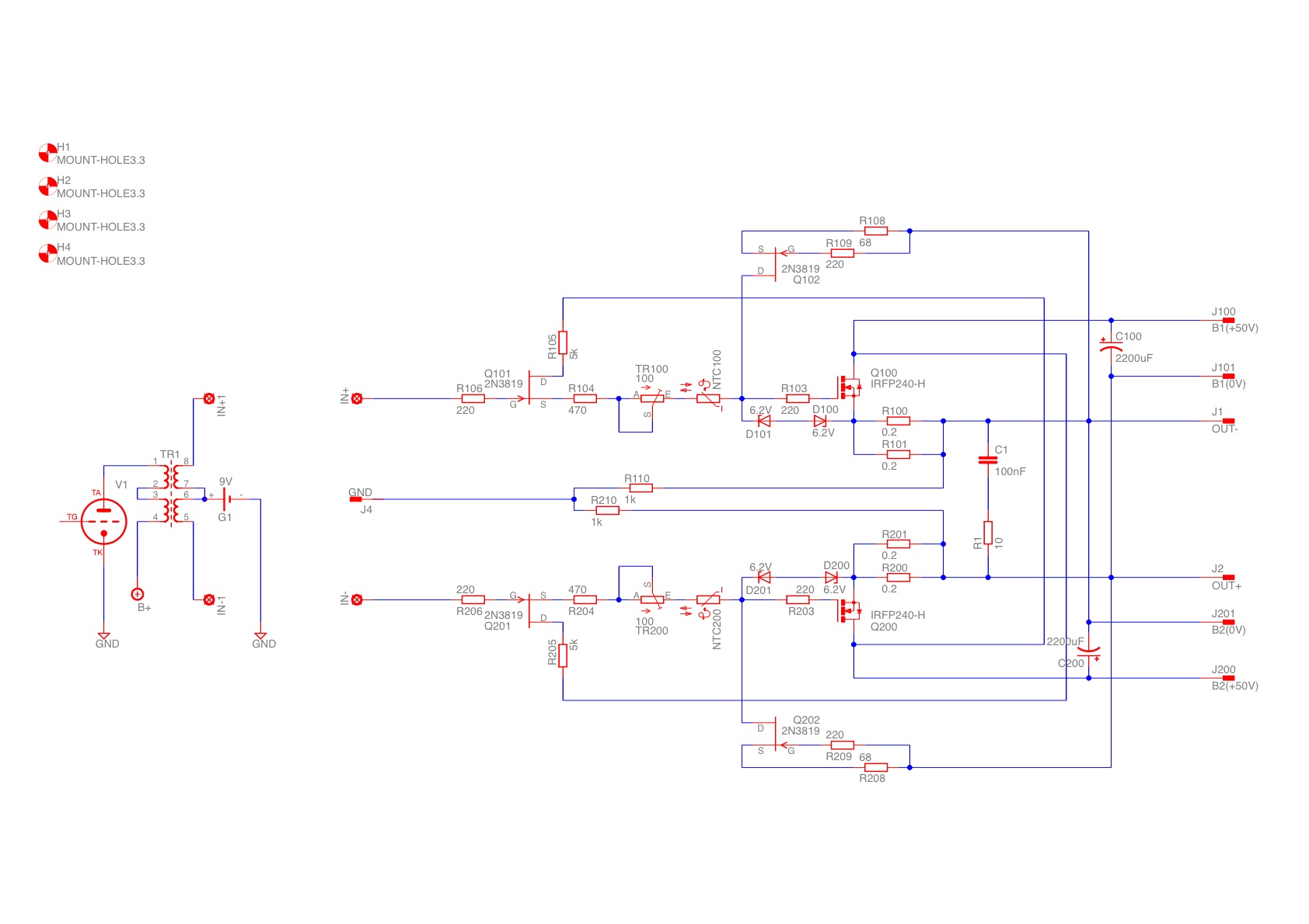

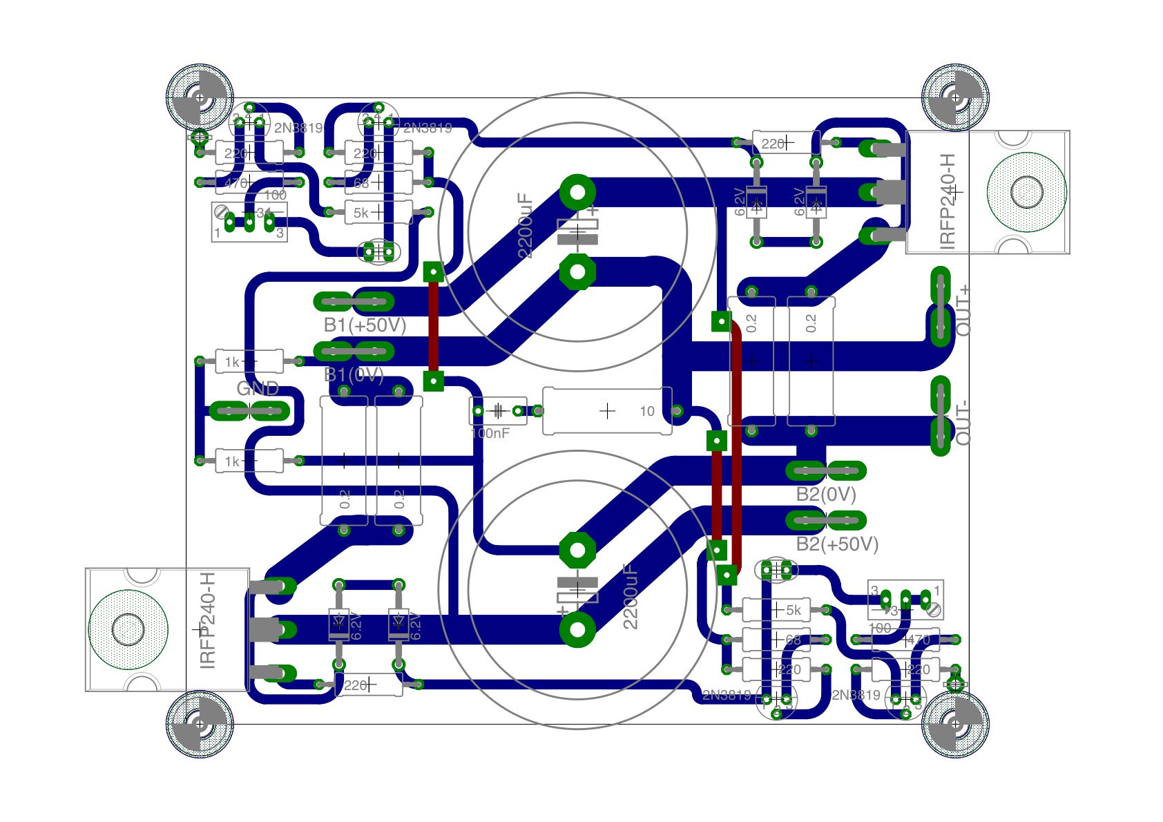

Ho disegnato la PCB. Riposto anche lo schema con un esempio di driver per rendere l'idea. Le simulazioni su spice non mi danno problemi. La PCB l'ho ripensata completamente e spero sia almeno presentabile. Se tutto è OK provo a stamparla la prox settimana e poi vi faccio sapere.

Avendo avuto come risultato solo un cumulo di plastica inservibile con i tentativi sino ad oggi, ho messo insieme questo.
Che naturalmente ricorda un pò lo Zeus di Susan Parker e qualcos'altro di Pass. Almeno non è zompato tutto. Problemi:
1) il bias dei mosfet (150mA) varia un pò con il tempo. sale, scende. lentamente. i mosfet sono imbullonati a dissipatori di circa 10x10x5 che rimangono solo tiepidi.
2) un ramo (a valle del FET) amplifica 6x, l'altro 3x. R7 ed R8 sono in realtà diversi di circa 400R per regolare con più facilità il bias dei mosfet.
3) il segnale in uscita è naturalmente distorto però tutto sommato assomiglia a quello che dovrebbe essere :) (sono ottimista)
Che devo fare per 1 e per 2?
1) l'assenza totale di compensazione termica funziona solo per la classe A, mi pare che se ne sia parlato in abbondanza nel forum... inoltre R9 e R10 vanno sul source, non sul drain.
2) hai accoppiato i JFET almeno per Idss?
Originally posted by Giaime - 02/03/2009 :  00:03:22
1) Dici che posso salire con il bias ed aggiungere lo NTC sul drain dei FET? I dissipatori rimangono veramente freddi, ora come ora non credo che un NTC possa sentire granchè. Altri meccanismi per la compensazione? L'alimentazione è a 50V circa.
2) No. Avevo fretta di vedere se funzionava :oops: (più o meno, più meno che più ... non si fonde però)
Thanks
EDIT: R9/10 ... ooops! che fesso!

Ho in mente un paio di idee diverse per il driver ed una sola per lo stadio di potenza. Il primo driver che ho disegnato può anche essere utilizzato come pre e credo che costerà ben poco. Si tratta di una noval polarizzata con LED e caricata con CCS. Proverò diverse valvoline, vediamo quale piace di più.
Ed ecco la PCB stereo non ancora controllata e prototipata.

Ciao mi manderesti il file in eagle di questo pcb? vorrei realizzarlo con le 6h6, suona bene? Ciao grazie
Re: JJ (Jack Johnson), ovvero +120dB
superfigone ha scritto:
gluca ha scritto:certo. il mio problema coi mosfet è che non so usarli ...
quale PCB? ne ho postate molte.
