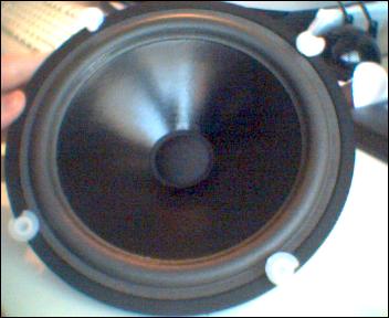

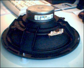

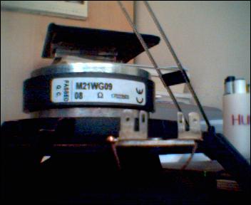

La rivista la puoi ordinare come arretrato........; )
L'attuale wf montato non è quello custom, è il vifa modello M21WG09-08
costa la metà e se la cava molto bene.

1 domanda:l'M21WG-09/08 e l'M21WG-09 sono lo stesso woofer?
Paolo
Inviato: 06 giu 2008, 04:59
da Luc1gnol0
Originariamente inviato da paoletto - 05/06/2008 : 23:19:38
Se ricordo bene la numerazione Vifa direi di si.
Dovrebbe essere il codice 09 quello indicante il sotto-tipo del modello M21WG (Diego Nardi utilizza lo 02, mentre il sotto-tipo standard base dovrebbe essere lo 08), ed il successivo codice 08 dovrebbe indicare l'impedenza nominale dell'altoparlante.
Per la cronaca, il sotto-tipo 02 di Diego Nardi ha il cono in polpa di cellulosa non trattata, il parapolvere in carta, il magnete con foro di decompressione; il sotto-tipo base 08 ha invece il cono in carta trattata, il parapolvere in tessuto ed il magnete chiuso, senza fori di decompressione (le caratteristiche elettroacustiche sono ovviamente abbastanza diverse). Sempre ovviamente il prezzo dei sotto-tipi non standard è più elevato rispetto al sotto-tipo base.
Vediamo però che dicono Filippo o Valerio al riguardo, la mia memoria può senz'altro aver fatto cilecca, ed io in conseguenza qui ammassato un cumulo di stupidaggini. :oops:
Inviato: 06 giu 2008, 22:03
da paoletto

Originariamente inviato da paoletto - 06/06/2008 :  17:03:54
Prendi M21WG-09/08 da audiokit.it

Ho preso i woofer m21wg09.
Sinceramente ho qualche dubbio sulla loro autenticità.
Io sinceramente non ho molta esperienza a riguardo,comq provo a postare qualche foto sicuramente ci sarà qualche esperto fra voi.
ImmagineImmagineImmagineImmagine
Mi scuso per le foto,lo so fanno schifo ma la mia macchina digitale è andata e mi sono arrangiato con la webcam :evil:
Secondo voi come sono...a me sa tanto di cinese :? :?
Sul cestello c'è scritto MADE IN DENMARK e diametralmente opposto a questa scritta c'è scritto QUALITY SPEAKER.
Inoltre c'è un codice stampigliato sulla sospensione in gomma precisamente nel punto di attaccatura sul cestello:SR 185/11,ma solo su un woofer,sull'altro nn c'è...mah

Inviato: 15 giu 2008, 02:50
da paoletto
perchè mai dovrebbero essere falsi?
Perchè bisogna fare molta attenzione oggi come oggi perchè sti cinesi riproducono tutto!!!!!
può però darsi che i tuoi woofer siano vecchiotti (Vifa è in Cina dal 2000) e quindi fatti in Danimarca...
La sospensioe in gomma mi sembra integra non ingottata da tempo,e le condizioni generali molto buone,diciamo che sono stati ben conservati.
Che sia vecchiotto ma non usato può influire drasticamente sui parametri elettroacustici?

Ti stai fasciando la testa prima di rompertela........stai tranquillo il venditore mi sembra serio perciò vai tranquillo. :D
