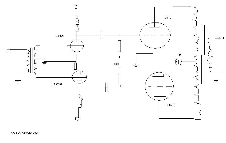

Sto alimentando sicuramente la confusione e chiedo scusa..per primo perchè dovuta alla mia scarsa preparazione tecnica..
Però..se è difficile tirare su un IT per correnti belle alte..
Io immaginavo una 5842..oppure 6C45..IT Sfasatore..se per la GM70 forse nemmeno in salita..(correggimi Remigio se sbaglio)..griglia 6AS7 in CF..con alimentazione duale..per pilotare direttamente la griglia della finale..
Che ne dite ..?
Stadio Loftin white bello...Io ho visto qualcosa simile fatto da Stefano Perugini..E188CC DC coupled con SV811-10 - LC verso la 845..Ma questo è un SE non un PP..

Basta usare il trafo IT con secondari da PP.

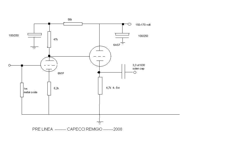

Avevo un idea. Ma cmq si può riadattare il tuo schema molto velocemente così com'è. Purtroppo non ho modo di disegnare e spero di essere chiaro
1) usare il trafo IT traferrato per caricare la 6AS7. La caduta di tensione DC attraverso il suo primario non dovrebbe far cambiare di molto le cose, eventualmente si aggiusta un pò la R da 4.7k per ristabilire l'equilibrio ed impostare la giusta corrente di placca.
2) Collegare il cap da 3.3uF (deve essere almeno da 450V) all'alimentazione della 6AS7 e cioè al primario del trafo IT (lato opposto alla placca naturalmente). 3.3uf dovrebbero bastare. Si tratta del famigerato ultrapath (denominazione da marchettaro).
3) Fine.
Un IT con 50mA si può ancora fare.
La 6AS7 dovrebbe presentare una C all'anodo della 61Np di una 40ina di pF considerando anche le capacità parassite. La 6N1p dovrebbe avere Rp intorno a 10k, quindi il punto a -3dB dovrebbe essere
Fh3=1/(2*3.14*10000*40e-12)=400kHz
Questi pF richiedono una corrente di slew rate pari a
Isr=2*3.14*20000*50*40e-12=0.25mA
OK. Tu fai passare 2mA nella 6N1p che è 10 volte Isr.
Prova a disegnare lo schema ... vedrai che ti piacerà.

Originariamente inviato da gluca - 20/01/2008 : 00:39:44
Questo è ancora piu interessante , non ci avevo proprio pensato ad una
configurazione simile , (avevo pure in mente il carico ripartito a trafo
che sembra un' altra cosa che funziona una sez primario sul K e l'altro
sull' anodo ), l'unica perplessita è che mi puzza troppo di Controreazione.
comunque la CR e presente sullo stadio singolo e non su tutta la maglia
preaplificatrice , ed anche l' anodo comune infine ha una CR locale fortissima , dato che il guadagno è meno che unitario(e c'e chi la rifiuta per questo).
questa config sicuramente in test subito contro lo schema che ho previsto.

Originariamente inviato da pipla - 17/01/2008 : 22:16:46
ATTENZIONE!! c'e un errore di scrittura sullo schema del pre !!
la resistenza di catodo della 6n1p non è 8.2k ma 820!!
scusate e speriamo che chi lo abbia provato sia arrivato alla conclusione
che quel resistore fosse sbagliato!
saluti

- Messaggi: 1001
CIAO
Praticamente non ho ancora deciso , parto con 6n1p - 6as7 simile al pre in
parafeed e a seguire carico diretto del trafo sui catodi , trafo sull' anodo e anche ultrapath, sto assemblando lo stadio in tensione e provo il tutto nelle
varie salse .
un cotrollo alle tensioni e relative correnti circolanti e al vaglio dell' udito.
A breve
Remigio

- Messaggi: 1001
bene
il mostro ha vagito!(con le 6c33c)
ho gia pronta qualche foto e a breve le metto qui sul forum.
ho iniziato con la 6n1p .
Non ce la fa.
distorce gia con 40 volt pp in uscita , mah ..
domani provo con una ecc83 , basta solo variare 4 o 5 resistenze e provo
con 1ma , chi sa se ce la fa a mandare la griglia della 6as7!!(Aloia ci spinge una el34 sul famoso SE con 6c33, ci provo)
Dopo pasqua ci metto le 6c45 e amen, mi avanzano pure due induttanze Novarria da 80 H e visto che l' appetito vien mangiando , quasi quasi ci carico l' anodo e via coi ferri!! doveva essere un progetto semplice...
c' e una spasa di trafo che sembra un BB!!
Forse 80 H sono pochi .. che dici Gianluca ?
La 6as7 è stata caricata sia a anodo comune che a trasformatore che in parafeed .
ad anodo comune ha un controllo incredibile e una trasparenza ottima ,
ma il quadagno era troppo basso e con la 6n1p che sudava ottenevo poca potenza in uscita , ci riprovero con le 6c45.
caricata con il trafo è aumenteta leggermente la trasparenza a discapito
di molta spinta sul basso , ma raddoppia lo swing in uscita e la potenza
a questo punto arriva ai 50w .
A parafeed fa schifo .
Devo provare l' ultrapath , fatte prima le mod sullo stadio precedente .
i trafo intermedi sono venuti 1 + 1,4 +1,4 riempendo completamente lo spazio disponibile, ottimo comportamento testati
con generatore 600 ohm (senza corrente continua circolante)e 10k + 180pf su ogni secondario , è lineare
fino a 25khz con una leggera sella fino a 40khz e risonanza a circa 46khz per poi calare gradatamente fino a oltre 80 - 100 khz! meglio del previsto.
nulla da dire sulle 6c33c , sono dei bei mostri . bias a 45-50ma l' una 240v ,1900 ohm AA .Il tutto suona davvero bene ..ma aspetto di pilotarle a dovere per esprimere un parere definitivo comunque le premesse ci sono.
I merito alle GM 70 credo che provero anche con un trafo di ingresso
e poi 6c45 6as7 (una per ramo)senza e/ con trafo intermedio .
ho comprato su ebay una coppia di tamura per l' ingresso e vedremo
come si comporteranno, aspetto che arrivino (spero)

- Messaggi: 10610
Ma usare solo al 6C45pi e la GM70 ti farebbe schifo? A me piaceva molto. 80H sono più che sufficienti pe la 6C45pi
pipla
- Messaggi: 1001
- Messaggi: 10610
Allora fallo seriamente ed usa pozzi di corrente (o bias sulla griglia) sotto gli stadi PP.
