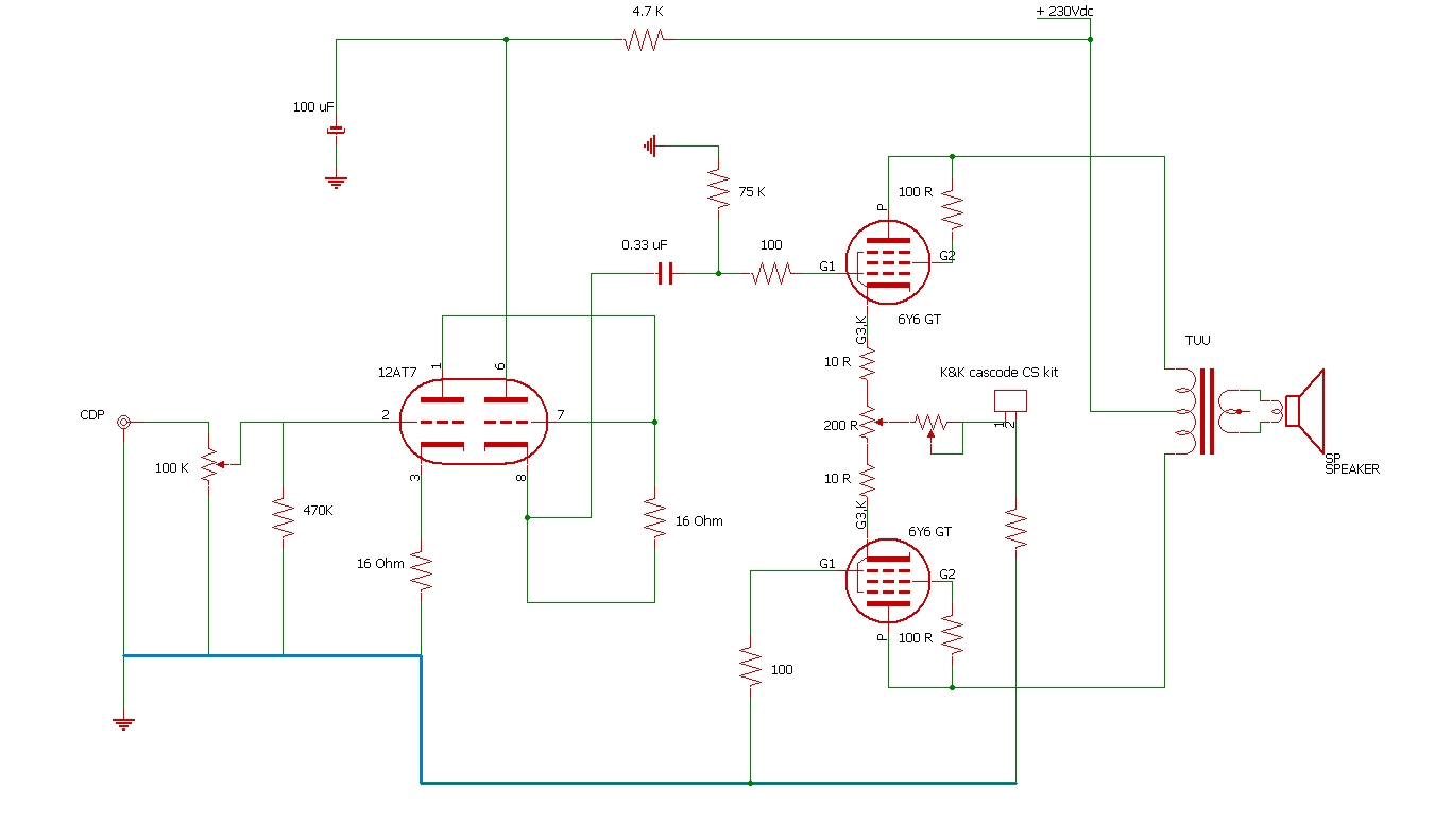

Beh, sembra che la "learning curve" del LTSpice e molto piu ostica di quanto credesse. E dire che nessun software mi si era resistito troppo a lungo prima... L'alzheimer che avanza..
In tanto che cerco di capire cosa appicicargli davanti al differenziale con le 12BZ7, mi sono cimentato in un "ritocco" della versione "classic", con ingresso ibrido anode follower/catode follower CCD a la Broskie, ed iversore di fase a carico ripartito, ma modificato per avere Zout quasi uguali sui due rami:
Ovviamente ECC82 e ECC83 sono soltanto indicative della tipologia dei tubi, non modelli precisi...
L'unica cosa che s'interpone tra questo circuito ed il saldatore, e che ancora non mi entra in testa come si possa avere una B+ di 300Vdc, ed al contempo evitare che ci siano piu di 200V su gli anodi delle finali...
Originariamente inviato da jorge toribio - 08/10/2009 : 13:41:59
hai seguito il tutorial?

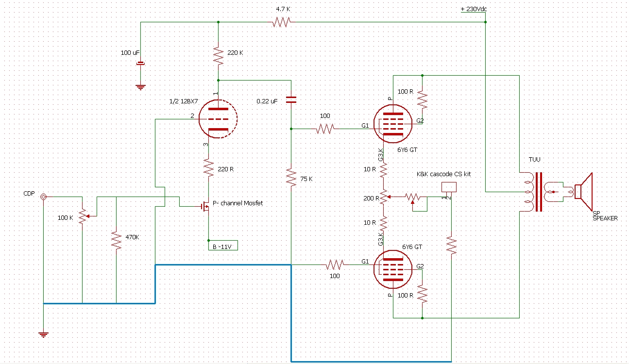

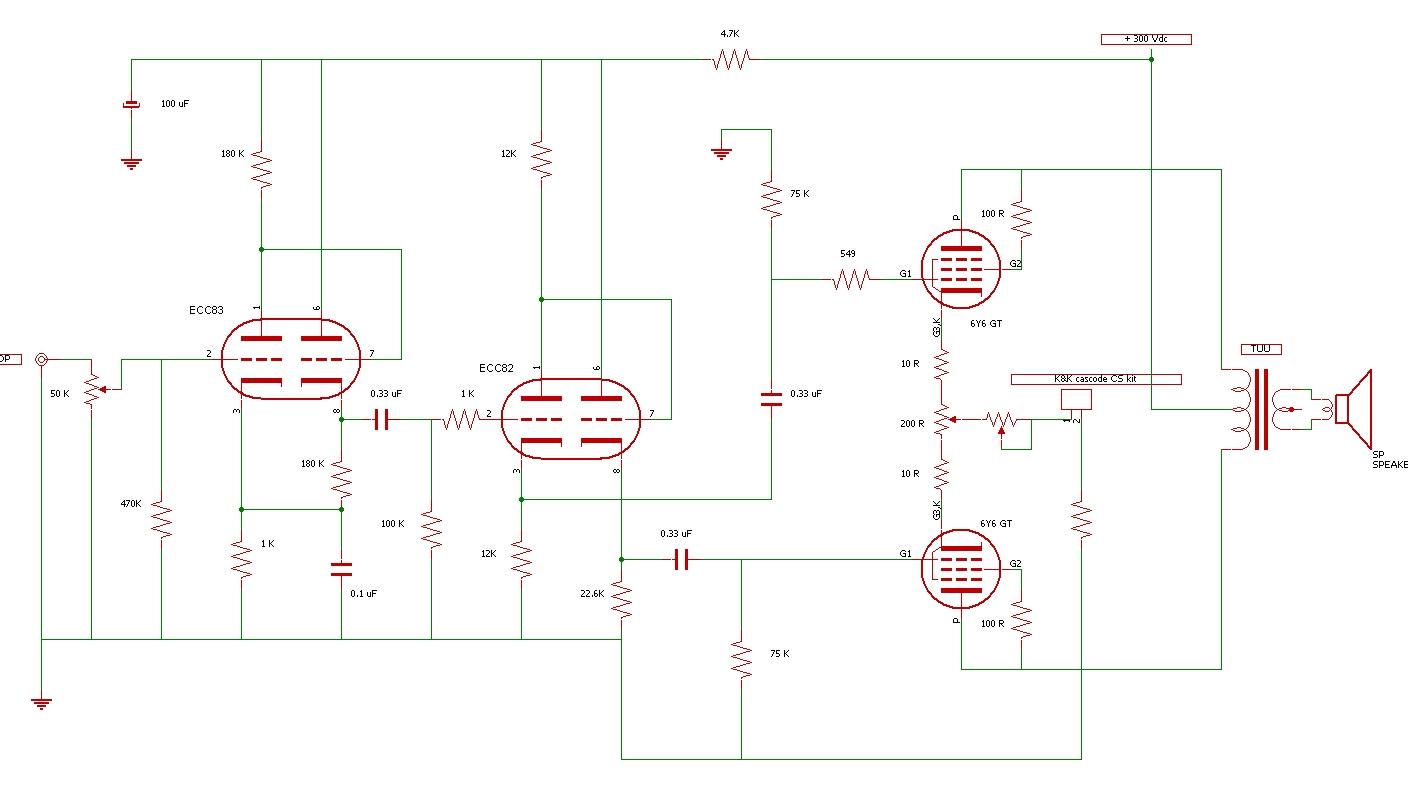

"in teoria" apparentemente una buona idea, in pratica orribile. Cosi` facendo hai un diverso numero di stadi (e quindi diversa distorsione lineare e non-lineare) nei due rami del P-P. :x
Jorge, le tensioni - non a caso piu` propriamente dette anche "d.d.p.", cioe` Differenze Di Potenziale (elettrico) - sono relative. Quello che conta sono per l'appunto le differenze tra i potenziali dei vari elettrodi, non il loro potenziale "assoluto".
In effetti, parlare di "tensione" in senso assoluto non ha neache senso. Se lo si fa` si sta` semplicemente sottintendendo che quella e` la tensione relativa ad un qualche riferimento comune dato per scontato (in genere la "massa" del circuito e/o la terra, intesa letteralmente come potenziale elettrico medio del ns. pianeta).
Tu puoi avere l'anodo e la g2 anche ad 1.000.224 V (1 milione e duecentoventiquattro volts!) rispetto a massa/terra: se il catodo (e il filamento) sono a 1.000.024 V e la g1 a 1.000.000V il tubo "vede" sempre e solo 200V di Vak e -24V di Vgk e lavora felice.
...l'unico problema a quelle tensioni sarebbe l'isolamento verso qualsiasi cosa "messo a terra" gli stia vicino! :D :grin:

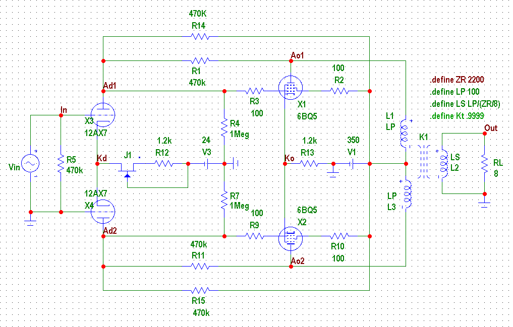

BTW: ho provato a simulare il circuito con lo specchio di corrente a BJT... per qualche motivo che non ho ancora capito, :?: lo specchio a BJT messo cosi` come indicato NON funziona! :oops: :(
Invece per il resto (i.e. eliminando lo specchio e mettendo semplicemente due R) ovviamente funziona tutto piu` che bene.
Quando trovo un attimo devo capire perche`... qualcuno ha qualche idea? :|

Se scopri perché non funziona il Current Mirror, avvisa.

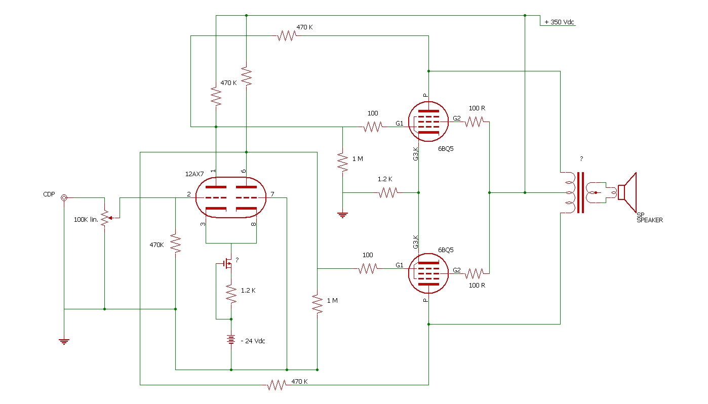

OK, non e` esattamente l'ampli a triodi senza NFB da cui eravamo partiti... :oops: questo qui` e` a pentodo e con "partial feedback". Pero` (in simulazione) "tira fuori" ben 20Vpp su 8ohm con distorsioni ridicole... ed e` indubbiamente semplice ed economico! :p

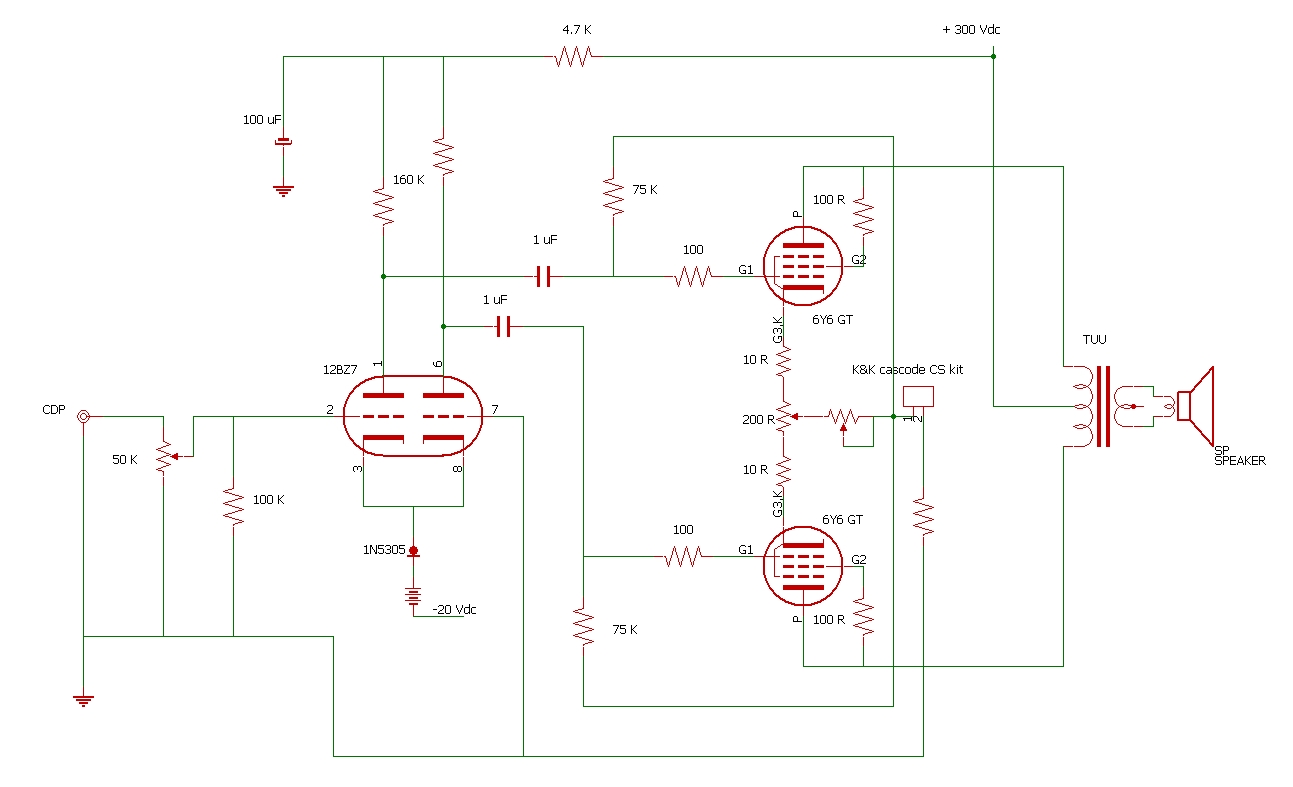

Intanto, siccome il "BananaSplit" ha ancora qualche componente di troppo. ecco un altro ulteriore ritaglio:
grounded grid ibrido + autosplit , anche se con difetti potrebbe funzare?

Qualche domanda sullo schema con "partial feedback"
Non servono celle di decouplage del alimentatore?
Quale è il mosfet usato?
24 stava per -24Vdc?
la resistenza di carico sono 2200 X 2 ?
J
Messaggi: 12316
Has thanked: 140 times
Been thanked: 61 times
Originally posted by jorge toribio - 17/10/2009 : 19:39:34
non guasterebbero. Li ho omessi xche` tanto in simulazione la batteria e` un generatore ideale (Z=0). :oops:
BTW, data la presenza di quella particolare forma di NFB, probabilmente (forse) si potrebbero omettere anche in pratica.
a dire il vero era un JFET, un banale BF245 o simili. Occhio pero` che tutto cio` va` bene con la 12AX7/ECC83. Con le 12BZ7 (che richiedono correnti doppie...) quei FET (e quella R sul source, che in una eventuale realizzazione pratica dovrebbe essere un trimmer) non andrebbero bene, ci vorrebbe qualcosa con una Idss piu` alta.
Ma ovviamente tu invece puoi metterci i tuoi "diodi"... io in simulazione ho messo un FET xche` non ho i modelli di quei dispositivi e volevo simulare con qualcosa di piu` realistico di un CCS ideale.
Ah, ovviamente, al posto della R da 1.2K sotto i catodi delle finali conviene mettere il "solito" circuitino con CCS, R di caduta e trimmer di bilanciamento. Anche in questo caso ho messo la R per semplicita` e per simulare un "caso peggiore".
si`.
Uh?
Se intendi le R tra gli anodi dei driver e l'alimentazione (chiamiamola x comodita` "Ra"), nello schema postato sono anche loro da 470K.
Ma occhio che quello NON e` il carico anodico visto dal tubo!
Il carico anodico e` (come sempre) l'impedenza equivalente "vista" dal tubo in DC (carico "statico") ed in AC (carico "dinamico").
In questo caso, il carico statico e` dato dal parallelo delle tre resistenze che ci sono collegate: quella verso l'alimentazione (Ra), quella verso l'anodo della finale (chiamiamola "Rf"*) e quella verso massa (res. di griglia della finale, chiamiamola "Rg").
(*) in realta` per la DC la Rf e` in serie alla Rdc del TU, che pero` di norma e` ampiamente trascurabile rispetto ad Rf.
Il carico dinamico invece e` piu` complesso, perche` da una parte (in parallelo ad Rg) si aggiunge l'imp. di ingresso della finale (che varia con la frequenza e non linearmente con l'ampiezza del segnale) mentre dall'altra in serie alla "Rf" compare il parallelo tra l'impedenza interna ("rp") della finale e l'impedenza "riflessa" del TU.
Varia anche la tensione su quel nodo, che ovviamente in regime dinamico non e` piu` ~= a quella di alimentazione, il che crea una sorta di "effetto bootstrap inverso" che poi potrebbe essere un altro modo di vedere il meccanismo di azione di questo tipo di NFB: in un certo senso il carico anodico dinamico del driver e quindi il guadagno dello stesso vengono "modulati" dalle variazioni di guadagno della finale, cosi` che ad una riduzione del guadagno della finale corrisponde un aumento di quello del driver che lo compensa... (ovviamente fin che puo`).
In prima approssimazione (ed entro certi limiti) il guadagno dello stadio finale diventa indipendente dalle caratteristiche delle finali ed invece ~= al rapporto tra la R "di nfb" (quella tra i due anodi) ed il parallelo tra le due R che sono a massa rispetto al segnale (cioe` quella verso l'alimentazione // la Rg della finale). In realta` le cose sono un po` piu` complesse perche` ovviamente nell'equazione compare anche la rp del driver (che e` anche lei connessa tra l'anodo del driver -che e` anche il "nodo di NFB"- e la massa ed e` quindi anche lei a tutti gli effetti in parallelo ad Ra ed Rg).
BTW, ho fatto qualche altra simulazione e direi che convenga ridurre il NFB, i.e. aumentare la R tra i due anodi e ridurre quella verso l'alimentazione. Nonche` ridurre la corrente nel driver (circa 800uA x tubo), portando a 1.5K la R sul source del FET.
Se non ricordo male (ora non ho sottomano il simulatore con il circuito) con Ra=390K e Rf=680K hai il clipping (sempre ad oltre 20Vpp sul carico) per ~ 500mVp di ingresso. Non male... :D

No, no, mi riferivo al fatto che non riesco a capire quale é il valore impostato nella simulazione, per il primario del trasformatore di uscita
Messaggi: 12316
Originally posted by jorge toribio - 18/10/2009 :  17:05:03
ah... oh! :oops: sorry.
Si`, quello indicato nello schema era 2.2K + 2.2K (2.2K per anodo). In seguito ho provato a simulare valori compresi tra 1.5K e 5K (sempre per anodo). Non ricordo + qual'era risultato ottimale (domani ci guardo), ma mi pare sempre qualcosa intorno ai 2 ... 2.5 K.
