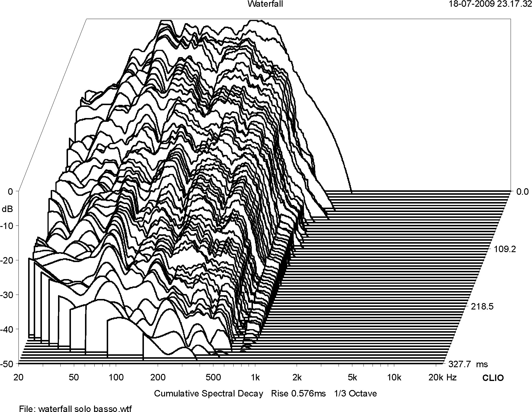

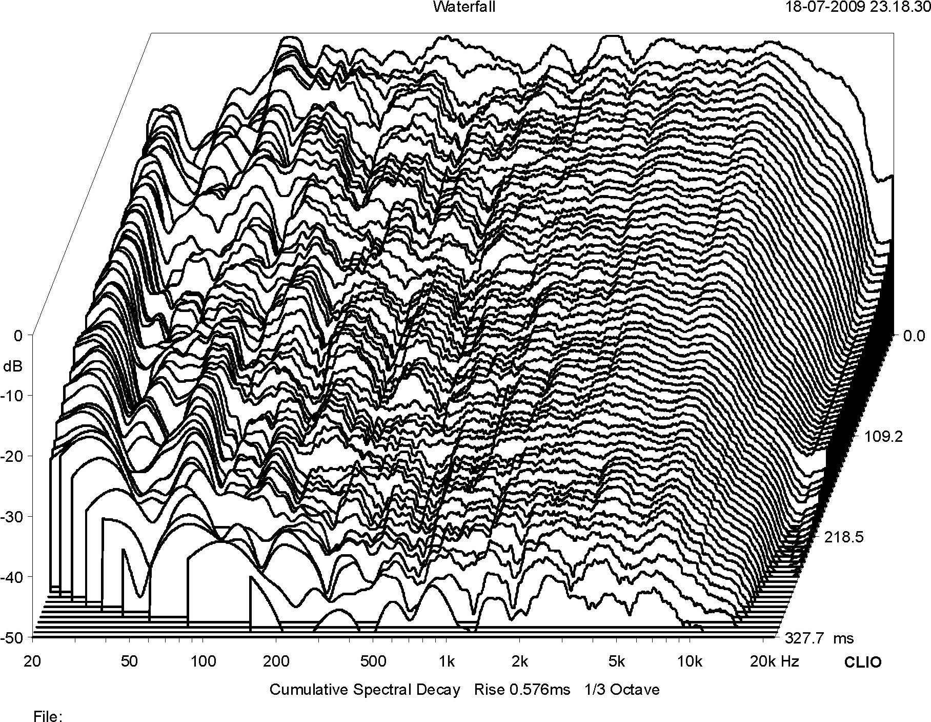

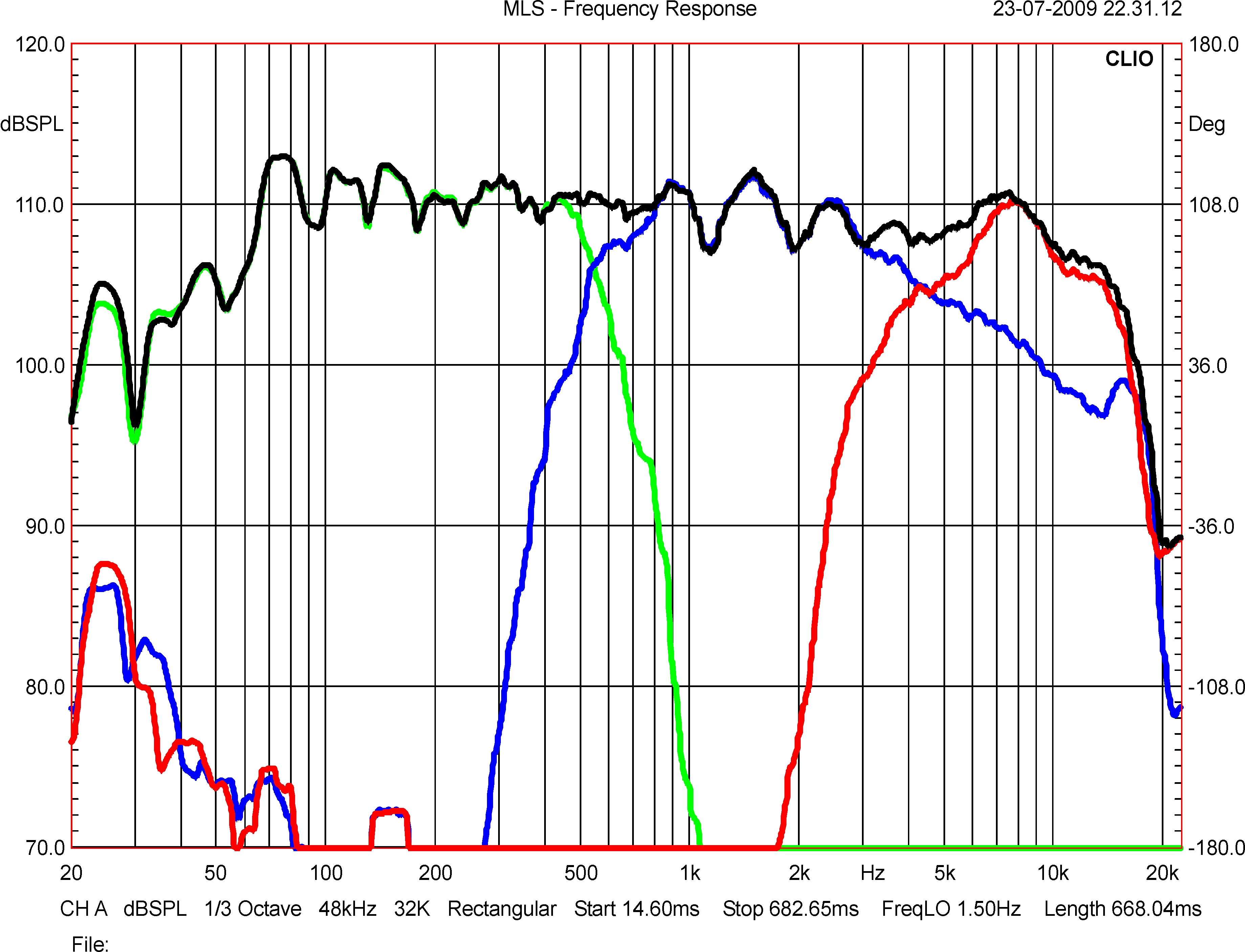

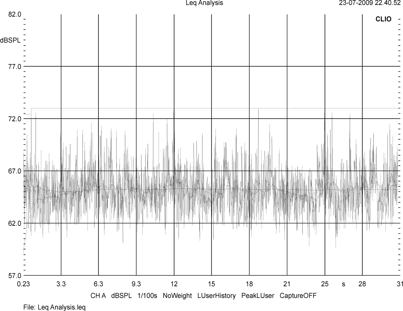

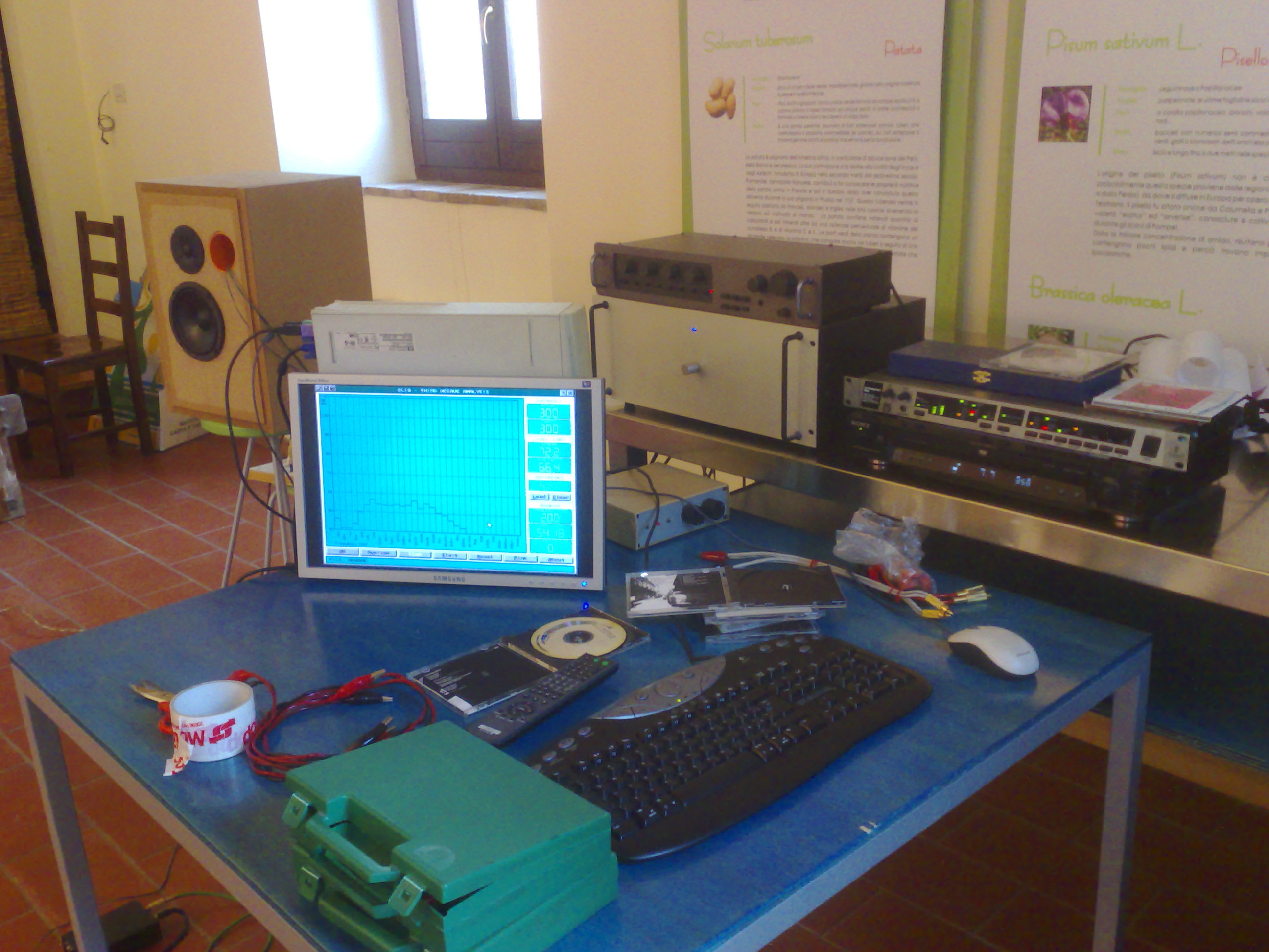

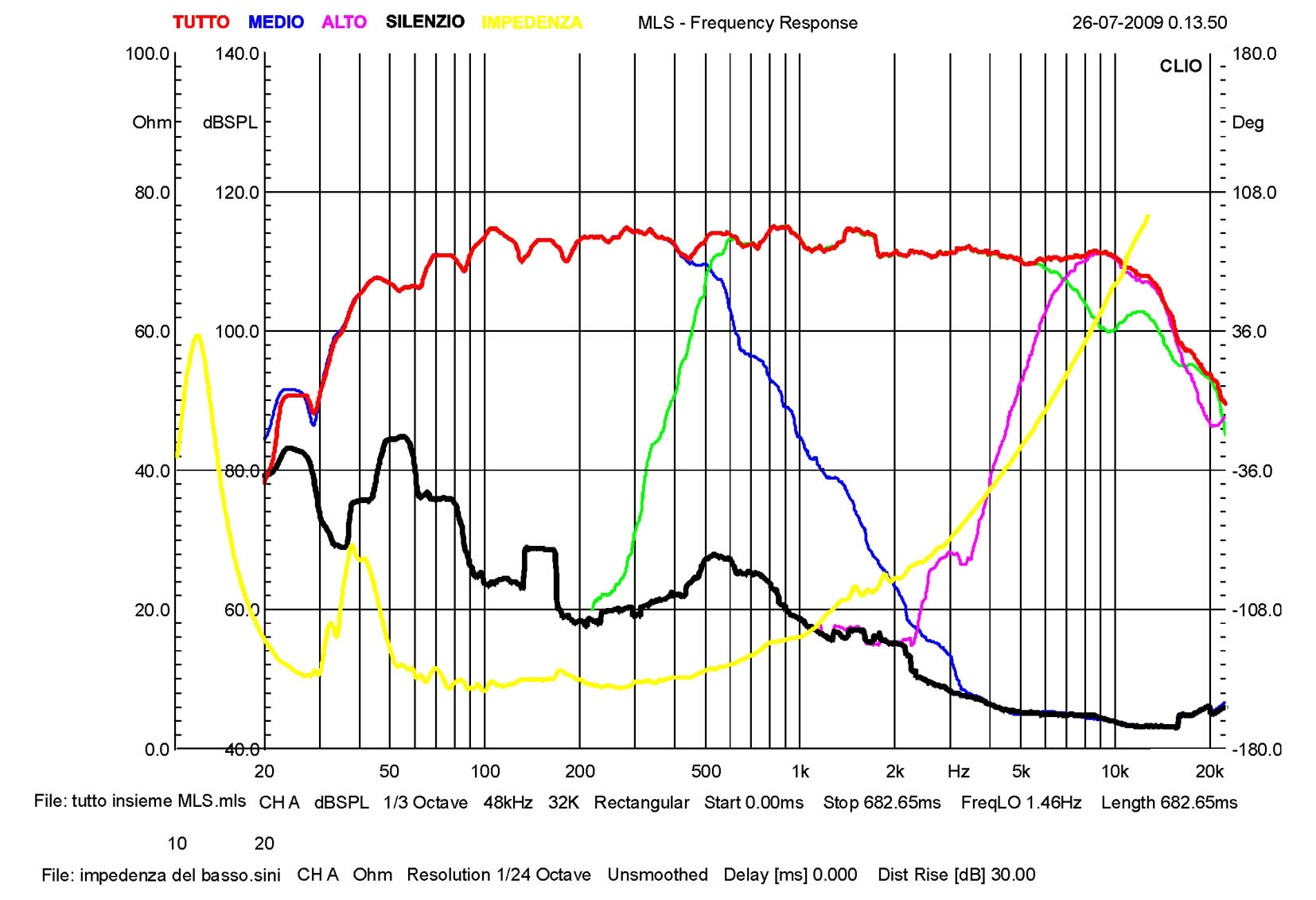

ecco finalmente un po’ di misure. Sono state fatte tutte in ambiente, perciò con il contributo di tutte le possibili riflessioni, a 5 metri dai diffusori, dove c'è il punto di ascolto, al centro dei due canali.
Le oscillazioni pertanto non spaventino chi non ha mai fatto misure.
Risposta totale e delle singole vie

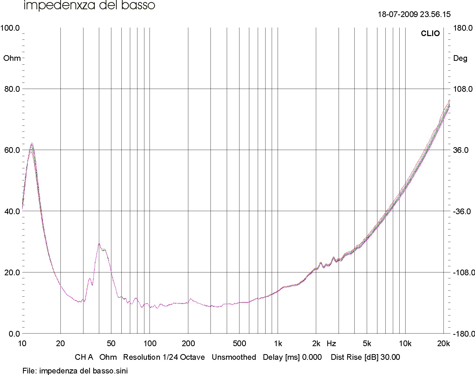

Impedenza del solo basso
Waterfall del sistema
Waterfall del solo basso

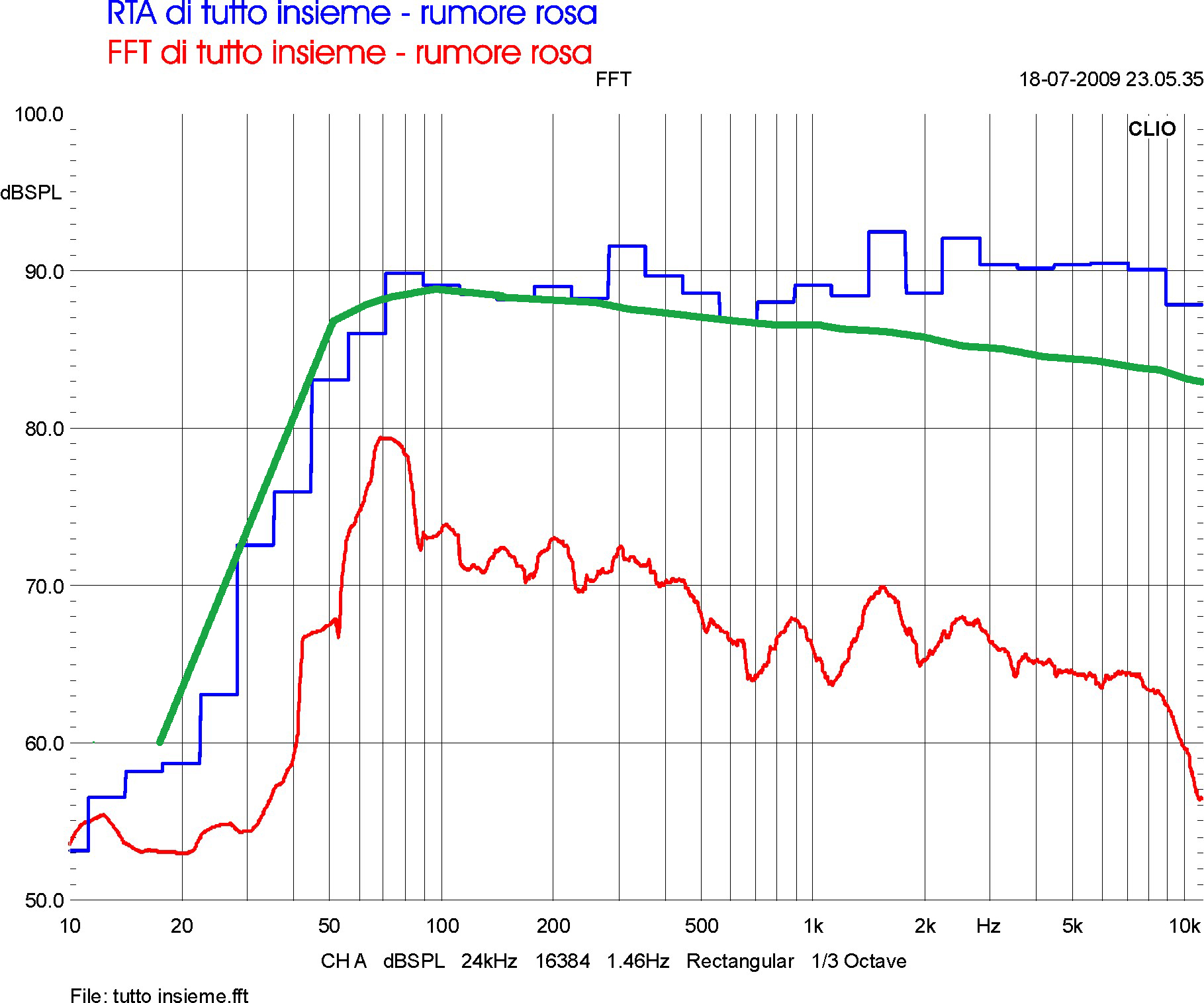

RTA e FFT di tutte e 3 le vie
Come sono incrociate le 3 vie:
basso:.......BUT48 50Hz...............BUT48 521Hz
medio:.......BUT48 499Hz.............BUT24 9.26KHz
alto:...........BUT6 8.14KHz...........libero in alto
dopo una valutazione delle misure sarei giunto alla conclusione che lo spazio dietro ai diffusori è responsabile di un buco attorno ai 180 Hz, che ho compensato con una equalizzata (l’unica) centrata in 180Hz, 6.9dB Q=1.6; 180 Hz sono infatti quasi due metri, esattamente la distanza della parete di fondo.
Ho tagliato il basso verso il basso tanto la tromba sotto i 60Hz non carica più (cosa verificata anche con le misure).
Le misure sono state fatte tutte in ambiente a 5 metri di distanza dai diffusori, dove normalmente ascolto. Ma sono state rilevate delle misure in più punti e la posizione di ascolto non è viziata da “modi” strani.
Veniamo alla parte dove non sono capace e dove purtroppo per adesso non ho avuto modo di documentarmi: l’impedenza.
I 515B hanno una Fs di 27Hz (misurata, e per i 4 montati ragionevolmente simile), e il picco di risonanza si smezza infatti in due, posizionati rispettivamente a 12Hz e 40Hz. Per questo ho tagliato deciso a 50Hz e mi sono tirato per il momento via i problemi di accordo reflex.
Le cose sembrano migliorare rispetto alla confusione che avevo prima nel basso.
Ma l’accordo realizzato cosa combina in soldoni? Può essere lui che mi sporca il basso? Meglio passare a cassa chiusa e gestire il volume per avere il reactance annulling? Quale criterio progettuale? Beranek, Dinsdale, Margolis, Plack (vado a memoria, non so come si scrivono esattamente i nomi, ma in periodi dicersi sono usciti approcci diversi, qualcuno si rivolterà nella tomba o nel letto, mi scuso), T&S ecc.; c’è un criterio da preferire agli altri?
Mi piacerebbe comunque che qualcuno mi spiegasse cosa combina il reflex realizzato: inficia con la reattanza acustica davanti al woofer? pertanto ho il woofer caricato da cani? Troppo smorzamento dovuto a troppo assorbente? Ammazzo la risposta all'impulso (ma se la banda è quella che si vede non dovrebbe essere quello dato che l'impulso è direttamente correlato alla larghezza della banda passante).
Qualcuno ha pratica di queste cose?
Peccato tagliare a 50Hz a 48dB per evitare l’accordo reflex? Che senso ha lasciarlo? e, peggio, addio caricamento dei woofer. Meglio il reactance annulling almeno punto ad appiattire l'impedenza acustica e a controllare la reattanza acustica nell'intento di compensarla al 100%.
Ultima cosa, come fa qualcuno a dire che non ci possono essere i bassi? A partire da quale spiegazione, viste anche le misure.
Io vorrei solo avere il massimo, è il mio hobby e non importa se ci metterò 5 anni, o 10. E’ stimolo al miglioramento.
Perchè dovrei usare un woofer da 12 cm? qualsiasi mdello dell'impedenza di radiazione dice che cala già a 150 Hz se va benissimo, che non siano 200. Basta il riverbero a farci sentire dei bassi?
Io vorrei imparare, perchè i woofer piccoli sono migliori? come fanno fisicamente a scendere sotto i 100Hz? Come fanno a muovere l'aria e trasmettere l'informazione? In ambiente ovviamente. Ma si sente poi come dal vivo? se il microfono viene messo dentro al pianoforte e registrato così, quando riproduco sento il pianofrte grande come una casa? sarebbero 1000 le domande e forse più di 1000.
Qualcuno con un impianto simile batte un colpo? Così mi faccio invitare e vado a sentire.
Sia mai che non vi sono impianti che suonano come il mio e pertanto lo standard de facto è il wooferino in reflex e sospensione pneumatica, con escursioni di 1 cm. Le esigenze di spazio e di contenimento di costi sono note e condivisibili, ma sull’altare della praticità, comodità e trasversalità non si può imolare e mndare al falò ciò che difficilmente si può collocare in ambiente - per misure, peso, e tecnicismi vari da implementare.
Il CD all’inizio ha soppiantato senza possibilità di replica il vinile. Praticità, basso costo di produzione (plastica e un folgio di alluminio foracchiato .... qualsiasi PC lo può fare), fruibilità per tutti, ne hanno fatto un prodotto che negli anni 80 e 90 ha spopolato. Ma mi sembra che il vinile suoni meglio, o no? Certo non è per tutti.
E poi c'è l'IPod che vi assicuro essere insostituibile compagno di viaggio. In aereo è il massimo, ti ascolti quello ch evuoi tra più di 500 dischi.
Accetto le critiche di buon grado, posso cambiare anche diffusori, ma spiegatemi in maniera ragionevole perché, i fondamenti delle cose che si raccontano. Se il mio diffusore non ha i bassi, immaginiamoci cosa succede per una cassa con woofer da 10cm. Ma li non c’è l’impedenza acustica? Li non c’è la distorsione per la bobina che si trova fuori traferro praticamente sempre? Diciamoci che sono ottimo compromesso spazio, costo, guadagno, logistica, fabbricazione. E si possono fare bellissime, laccate come un pianoforte, con possibilità di implementare anche dle desing. B&O insegna, e tanto di cappello quando si vede il tutto collocato in ambiente.
Comunque mi piacerebbe un dibattito pacato e con argomentazioni scientifiche e non solo cose per sentito dire. Serenamente.
P.S.: il Behringer finito il suo lavoro di messa punto e taratura verrà sostituito con un analogico fatto a discreti. Resta un bel compagno di avventura comunque, onestissimo. Lo piloti da PC e nel frattempo misuri con la CLIO. 15 anni fa le misure fatte oggi richiedevano una settimana. Evviva il digitale. Un ottimo simulatore, però mi sposo l’analogico. Non critichiamo il Behringer. E' un ottimo cacciavite ... poi le viti le sostituirò con saldature.
Spero di ricevere il contributo di chicchessia. Qualsiasi critica è davvero benvenuta, purchè non gratuita o basata sul passa parola e sul sentito dire. Le negative anche, le discussioni costruttive sono quelle che portano ai grandi risultati.
E poi non sono interessato ... non voglio e NON DEVO vendere nulla a nessuna. Una volta tanto il business non centra.

ok, si comincia a ragionare....ecco finalmente un po’ di misure. Sono state fatte tutte in ambiente, perciò con il contributo di tutte le possibili riflessioni, a 5 metri dai diffusori, dove c'è il punto di ascolto, al centro dei due canali.
la legatura sembra buona, ma a 300 Hz i woofer hanno un livello troppo elevato, e immediatamente dopo succede il contrarioRisposta totale e delle singole vie

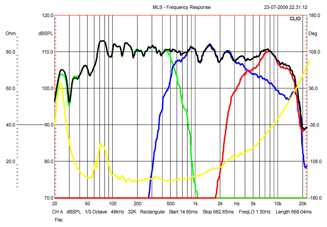

da qui si capisce molto... l'accordo è abbastanza sballato, troppo alto, e il sistema è sottosmorzato, l'unica soluzione è allungare, e di molto, i condotti di accordoImpedenza del solo basso
qui si capisce proprio poco, forse meglio una ETC, o anche tutte e tre con evidenziati i tempi di arrivo dei driverWaterfall del sistema
e qui si nota come a 300Hz i woofer siano un po' sopra le righe, attenzione che non parlo di livello generale, ma di una porzione dello spettro... a naso il livello dei woofer è forse anche un pelo basso... prova a limare il picco a 300Hz, diminuendo la pendenza e equalizzando leggermente, e vai a riempire leggermente l'ottava superiore, quindi alza leggermente il livello generale del bassoRTA e FFT di tutte e 3 le vie
Dalla misura RTA pare che il sistema sia sbilanciato sul medioalto, e che non scenda un granchè... a 70Hz è morto... e in più la pendenza di roll-on è prossima a 15-16dB ottava
e qui, se le misure le hai fatte con queste equalizzazioni inserite, alcune mie ipotesi sono sicuramente viziate, dovresti toglierle e rifarle?Come sono incrociate le 3 vie:
scegline uno a caso, ma comunque non credo che ti verrà fuori un accordo sballato come quello che hai fatto... prova ad allungare i condotti fino a quando i due picchi di impedenza non saranno simili, tieni conto che le perdite date dal volume enorme (come illustrato da Matarazzo nel misurare le Klipsch Cornwall) portano a un modulo non esattamente rispondente alla teoria, per cui è difficile determinare lo smorzamento sulla base dell'impedenzaVeniamo alla parte dove non sono capace e dove purtroppo per adesso non ho avuto modo di documentarmi: l’impedenza.
l'accordo che hai fatto ha la pretesa di portare l'emissione dei condotti al livello della tromba frontale, e (purtroppo) lo fa anche bene, a scapito di smorzamento e banda passante... nel tuo caso, infatti, hai un passabanda caratterizzato da elevati Q sul passalto e sul passabasso (immagino ancor più gravi di quanto ipotizzabile, dato che dici di aver equalizzato con 6,9dB :o a 180Hz) dato che in alto inizia il caricamento della tromba frontale...Mi piacerebbe comunque che qualcuno mi spiegasse cosa combina il reflex realizzato: inficia con la reattanza acustica davanti al woofer? pertanto ho il woofer caricato da cani? Troppo smorzamento dovuto a troppo assorbente? Ammazzo la risposta all'impulso (ma se la banda è quella che si vede non dovrebbe essere quello dato che l'impulso è direttamente correlato alla larghezza della banda passante).
in pratica devi risistemare il basso abbassando il Q degli estremi banda, e se lo fai bene non avrai bisogno di equalizzare il centrobanda, ma dovrai probabilmente alzare il livello di tutto di qualche dB
Prova inizialmente ad allungare i condotti, se troppo complicato intervenire sugli originali puoi "camiciare" i vecchi con dei condotti nuovi
poi "lima" il picco a 300Hz e sfrutta una minore pendenza per andare a riempire il vuoto all'ottava superiore, se non ci riesci potrebbe essere una buona soluzione quella di alzare il livello del medio e poi equalizzarlo in alto per ripristinare il livello col tweeter, comunque tutta la gamma medioalta IMHO andrebbe leggermente abbassata
Ti inserisco (in verde) quella che a spanne potrebbe essere un target per la risposta in ambiente
Tieni conto che in basso sarebbe auspicabile anche un maggior smorzamento e quindi una minore pendenza e una maggiore estensione
facci sapere cosa succedeCiao.

Ohhh ... grazie, finalmente ci si intende.
Sono d'accordo sulle dritte. Solo qualche precisazione:
1) se non equalizzo di quei 6dB o con quella botta di Q (povera fase!) ho un bel buco attorno ai 180 Hz. Il responsabile dovrebbe essere la riflessione della parte posteriore che dista 2 metri dal piano della bocca della tromba. Potrei provare a "tappare" quel bucone ma non è facile (quieto vivere ...).
2) il sistema è morto sotto ai 70 Hz perchè la tromba non carica più (la bocca fin là arriva). Provo a tagliarlo più morbido, OK. 24 dB, ma anche 12 dB. Giocherò un po' di riverbero.
Qui è "colpa" della tromba, o meglio è una sua caratteristica.
3) OK sul taglio in alto del basso, così dovrebbe riempirsi da 500 a 1000. Abbasso il Q, già Linkwitz-Riley ha un Q più basso.
Più avanti tagliero il woofer più vicino al pavimento a 250 Hz, così che incrocio il medio ed il solo woofer più alto.
4) confermo che all'ascolto il medio+alto è esuberante, non gli farà male una tarpatina alle ali.
5) sul reflex proverò a livellare i due picchi allungando il raccordo. Qui però andiamo contro quanto proposto a livello progettuale da Onken illo tempore, e ripercorso dall'innominabile francese avvantaggiato da qualche strumento di misura più veloce e dall'ausilio del computer per la fase progettuale, e non ultimo, tutte le cose che si possono leggere in giro.
Ha senso tarare il reflex in modo classico? qui purtroppo sappiamo che la cassa non scende oltre la frequenza di cut off. Non sarà che il contributo del reflex cade staccato dai 70 Hz di inizio calo? Per contro (ovviamente) se accorcio le porte, il picco (anche se debole) si sposta verso i 70Hz.
Sono d'accordo anche sul Q sul taglio in basso che si viene a creare, così che il tutto dovrebbe asciugarsi dato che lo smorzamento dovrebbe aumentare.

Ritorno con nuovo set di misure dopo aver tentato di implementare quanto suggerito nei precedenti post.
Ho implementato queste soluzioni:
incrocio poco sopra i 500Hz e basso lasciato libero in basso, medio lasciato libero in alto.
Tweeter incrociato poco attorno agli 8KHz.
Per i tagli:
ho provato Linkwitz-Riley (si scrive così?) a 24dB/Oct tra bassoXmedio ed ho provato anche 48 dB/Oct sempre L-R. Non c’è paragone, il 48dB va molto meglio. “Spegnere” il basso quanto più rapidamente possibile da i risultati migliori. Il problema di impastamento che avevo era dato proprio dal basso che mi inquinava fino a sopra 1 KHz. E questo torna anche con la teoria: impossibile far funzionare una padella da 15” sopra a poche centinaia di hertz. Sarebbe più la distorsione che altro.
Una cosa che farò sicuramente è quella di “spegnere” il woofer più vicino al pavimento dai 250-300 Hz , con una taglio in analogico a 24dB sempre L-R. Dovrei pulire ancora di più il tutto.
L-R l’ho scelto perché non mi deteriora la fase come fanno gli altri filtri. I Q al ginocchio sono poi molto meno accentuati, con tutte le altre cose correlate (smorzamento – risposta impulso in particolare).
Il tweeter l’ho tagliato più morbido con un L-R a 24 dB/Oct.
Ho dovuto lasciare la botta di equalizzazione a 170Hz, 9 +dB, con 100 Hz di larghezza. Qui sono convinto sia la posizione dei diffusori, e la relativa distanza dalla parete di fondo: Si tratta di fatto di un corridoio, ad L, lungo 2 mt + 2mt, alto 3 mt, e largo 1,20 mt. Temo sia lui il responsabile del bucone a 170Hz, temo sia lui che risuona ma opposto di fase e mi mangia 10 dB di emissione principale.
Proverò a mettere un materasso (solo per avere conferma o meno del fenomeno – certo non posso lasciarlo).
#61664; Chiedo: idee in merito?
Ho anche equalizzato il medio perché da 500 a 1KHz vi è un piccolo affossamento. Ho dato solo +2dB, piazzati a 850Hz e larghezza 400Hz.
Qui dovrebbe essere la tromba, sarebbe bello provare con Iwata, o con il profilo messo a punto da Artec. Forse l’obiettivo del francese è stato proprio quello di aumentare la compressione dai 500Hz ai 1000 di quei 2 dB aggiunti elettronicamnete.
Allego le misure del sistema:
In alto il microfono non rileva più correttamente perciò la curva è falsata.
Per i criticoni, le oscillazioni sono ben visibili perché ho usato una scala molto espansa, sono oscillazioni entro +/- 3dB, ho visualizzato la cresta della misura, ossia con scala 70-120 dBSPL. Sulle riviste è molto più compressa (e tutto sparirebbe).
Sotto ai 70Hz la compressione della tromba cessa e chiaramente si perdono più di 10dB di emissione. Ma questo torna con la teoria, e se la cassa fosse messa a parete e non ad angolo il cut off sarebbe anche prima, a 85Hz.
Chi dice che queste casse non possono scendere in basso ha ragione, lo dice anche la teoria. Sarebbe bello fare qualche misura anche con casse tradizionali ad emissione diretta per capire dove iniziano a calare. Qualcuno ne ha? Ovviamente misure in ambiente, a 5 mt dalle casse.
Proverò a tarare il reflex in modo tale che dia il massimo contributo sotto i 70Hz, ed in particolare a 60Hz. Forse ad agosto.
#61664;Chiedo:
1) se equalizzo con una con +10dB a 50Hz e larghezza 40Hz, faccio bene o faccio male (non rispondetemi prova, lo so che è la cosa più logica, ma mi sta venendo in mente adesso, mentre scrivo), o vado ad eccitare woofer e accordo proprio alle f di risonanza? Sono in ambiente domestico e non mi servono potenze (il medio è un 3.5W e l’alto è un 2W), rischio di superare i 50W dei 515?
2) Un bel sub con banda 20Hz – 80Hz potrebbe risolvere in maniera migliore? Qualche idea?
ETC

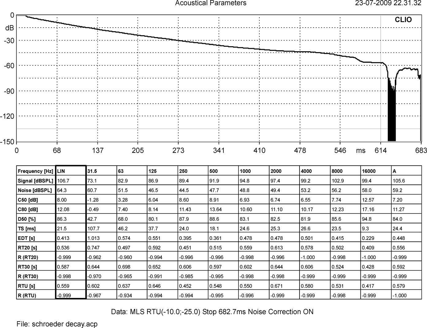

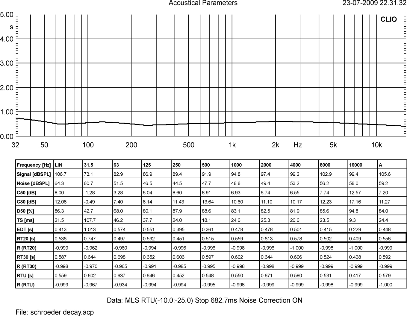

Analisi di SCHROEDER
Dall’esame dei parametri acustici si deduce come C50 C80 e D50 siano inappropriati nella parte bassa, sotto i 60Hz (vedi prima colonna). Pertanto penso sia corretto “spegnere” il basso sotto i 50Hz. Fatalità poco prima della risonanza dovuta al reflex. Che sia il reflex che fa solo casino? Ma quanto fedele è lì sotto la misura?
#61664;Chiedo: siete d’accordo con me? Qualcuno mi aiuta nell’interpreatazione di questoi dati? Quali sono i C50 C80 D50 “ideali” per un ascolto domestico?
Analisi Leq
Parametri acustici alle varie frequenze del sistema IN AMBIENTE
Impedenza del basso
#61664;Chiedo:
Analisi Leq
Impedenza del basso

ciao a tutti,
ultima osservazione guardando con attenzione i dati C50 e 80, D50 e nonchè i dati di riverbero:
Il riverbero è buono e si vede che anche in basso si comprta bene. Perciò l'ambiente di ascolto ED IL PUNTO IN CUI ASCOLTO, ossia dove ho piazzato il mic, non è poi così male.
I problemi invece dovrebbero essere sotto ai 70Hz, dove la tromba esaurisce il suo effetto di caricamento e la reattanza acustica fa da padrona, infatti C50 e C80 sono un disastro, così come D50, addio chiarezza e definizione. Sono questi indici testimoni della confusione che sento sotto (davvero sotto ovviamente - sulle pizzicate di corda di contrabbasso o sulla grancassa, sotto significa sotto ai 70Hz).
Se taglio con L-R a 24dB sotto i 70Hz, così non resto vittima di questa scarsa qualità, e ipotizzo l'intervento di un vero sub, che agisca da 20 a 80 Hz (2 ottave in fin dei conti), risolvo qualcosa oppure no?
Concentro in un unico grafico la risposta in frequenza e l'impedenza.
La correlazione dell'impedenza con la risposta in freq evidenzia come il reflex è proprio buttati li e va tarato in modo da abbassare il Q del basso e ridurre le due oscillazioni ben evidenti.
Che migliorino C50 C80 e D50 di pari passo? In quel caso con una equalizzata (che costa sicuramente meno di un sub adeguato alla cosa) potrei risolvere?
Qualcuno mi da un'opinione?
Che sia da tarare il reflex è ovvio. Ma per risolvere poi il problema sotto i 70, e avere dei parametri C50, C80 e D50 adeguati, sarà meglio un sub, o basterà una equalizzata? anche se la equalizzata sarebbe di tipo imponente.
Qualcuno ha esperienza con tali giochini?
Buona domenica.

Ieri sera ho ripreso il tutto per mano perchè non mi piaceva la botta di 10dB a 200Hz, troppo strana, 10dB sono una montagna. Non poteva che esserci un inversione di fase da qualche parte.
Cosa che ho trovato. Dopo posterò la nuova curva, ce l'ho dentro al portatile.
E a memoria mi sembra sia molto vicina a quella proposta.
grazie 1000.

eccoci. posto l'ultima taratura e l'ultima misura.
adesso si ragiona.
taglierò il woofer più vicino al pavimento a 250Hz, e speriamo di migliorare ancora.
Non dovrebbero tutti gli impianti essere adattati all'ambiente dove lavorano, in fin dei conti ascoltiamo tutti dentro ad una cassa molto grande che è data dall'ambiente; l'ambiente non è poco importante IMHO
Mi sbaglio? Se si tratta del mio ambiente e non devo esportare l'impianto, non vale la misura in ambiente? Aiuto, mi sono perso qualcosa. Certo il mio sarebbe un discorso egoistico.
Buona domenica a tutti.
adesso si ragiona.
perchè non serve a nulla? se il mio impianto resterà mio e non lo sposto, perchè la risposta in ambiente non ha valore? in fin dei conti è quello che sento.La risposta in ambiente non serve a nulla (data la non invarianza del sistema)...
