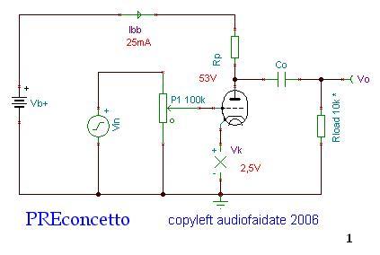

PRE-concetto pre linea minimale HiFun
Inviato: 21 ago 2006, 16:47

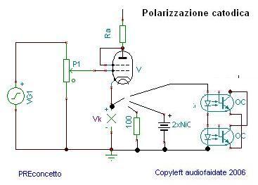

PREconcetto
Capitolato di progetto:
* Il progetto deve essere facilmente e velocemente realizzabile, utilizzando componenti disponibili anche attraverso i distributori online.
* Deve essere di impronta minimalista, ovvero usare il minor numero di componenti che rendono possibile il raggiungimento delle prestazioni minime prefissate
* Evitare i condensatori elettrolitici sul percorso del segnale, vanno utilizzati solo per l’alimentazione
* Alimentazione non stabilizzata
* Bassa impedenza di uscita, idealmente 600ohm
* Valvolare
*Monovalvola (1 valvola per canale), monostadio
* Uscita anodica
* Bassa distorsione (idealmente frazioni di % a 2Vrms out)
* Distorsione ‘naturale’: monotonicamente crescente con il livello di uscita e decrescente con l’ordine di armonica
* Capacità di tollerare ingresso di almeno 1Vrms
* Guadagno circa 6 ( tra 5 e 8 )
* Capacità di pilotare finali dall'impedenza di ingresso di 10Kohm
* Assenza di reazione di qualunque tipo
* Banda passante -3dB 10Hz - 50KHz in tutte le condizioni di carico
* Tensione di alimentazione <250V per ragioni di economia e performance dei condensatori elettrolitici e della facilità di isolamento.
* Trasformatore di alimentazione a basso flusso
* Dimensioni, costi e peso contenuti
* Possibilità di sperimentare varianti di semplice attuazione
* Suono hi-end
(ps è una lista di PREconcetti derivata dai desiderata che ho raccolto in rete in un paio di mesetti di osservazione)

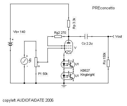

* Monovalvola (1 valvola per canale), monostadio
in parte è una conseguenza logica del minimalismo ricercato come prerequisito, ma anche perché con più stadi sarebbe difficile non contravvenire ad altri vincoli quali il guadagno e l’assenza di controreazione e di condensatori elettrolitici. C’è ovviamente anche una componente estetica, di pulizia grafica dello schema che a me piace moltissimo e una pratica di semplicità di cablaggio che facilita la realizzazione a chi non è propriamente esperto.

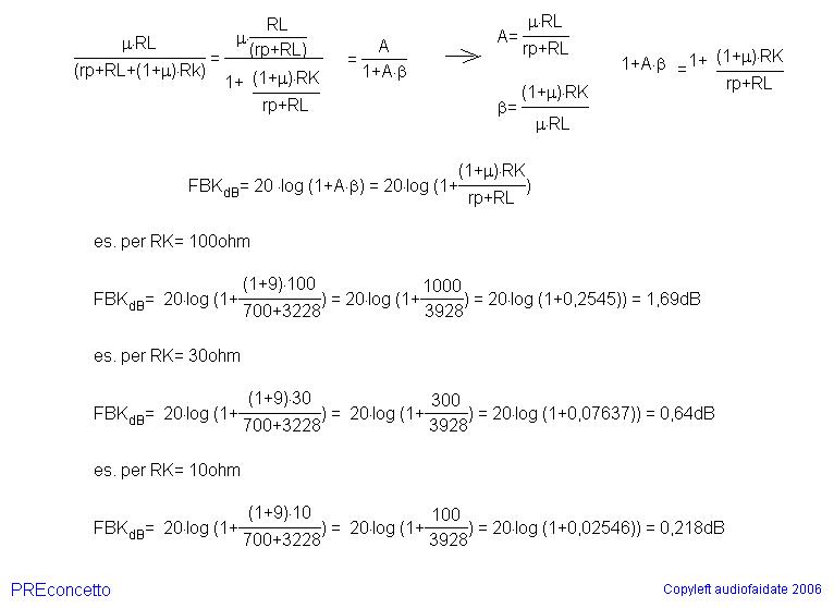

la discussione su questo punto aprirebbe un 3D infinito, che magari sarebbe il caso di aprire dopo le discussioni partecipatissime “valvole vs transistor” e “bassa vs. alta efficienza”. Da molti è richiesto e noi in questa sede lo prenderemo per buono, anche avvantaggiati dal fatto che dovrebbe essere possibile centrare le specifiche senza fare ricorso alla controreazione. Per il caso della reazione positiva c’è in corso di sviluppo su questi schermi il Pre-sentimento

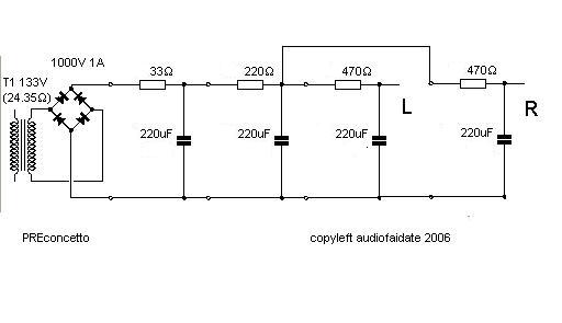

* Il progetto deve essere facilmente e velocemente realizzabile, utilizzando componenti disponibili anche attraverso i distributori online. Che sono cari ma permettono a chiunque di avere il materiale a casa in ogni luogo ed in pochi giorni, risparmiando tempo e soldi della benzina quando non anche il biglietto d’ingresso dei mercatini. Ho verificato che tra Distrelec e Rs hanno tutto il materiale che serve e a prezzi tuttosommato ragionevoli, considerando che non serve materiale esotico. Il bello dei distributori così grandi è che non seguono le fisime del mercato audiofilo e capita di trovarsi una 6J5 Philips a 8 euro o una AZ1 a poco più di 20 euro. Ovviamente chi ha roba in casa e riesce ad utilizzarla lo faccia senza problemi.
Il vincolo della reperibilità tramite i normali canali distributivi permette anche di evitare di cadere nell’eccesso feticistico, mettendo insieme un progetto fantastico super hi-end e poi spendere mesi e mesi per cercare i componenti introvabili, che poi si sa come vanno certe cose uno parte procurandosi la valvola, poi i condensatori e poi si stufa e si trova in casa l’ennesimo materiale inutilizzato. Per cui non dirò fino all’ultimo che valvola si impiegherà per non invogliare tale pratica.
perché, come mauropenasa sa bene, comunque la gente ci metterà le mani e vorrà provare a cambiare un po’ tutto. Tantovale che lo faccia in maniera semplice e possibilmente sensata, sapendo cosa va a toccare e che effetto potrebbe avere.

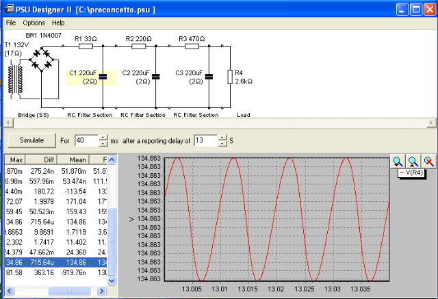

I condensatori elettrolitici sopra i 250V sono sensibilmente più costosi e di minore reperibilità (meno marche e forme a disposizione anche presso i distributori ondine). Inoltre sopra i 300V DC il comune cavo di cablaggio non basta.
questa è una moda che c’è da qualche tempo, mi sfuggono le ragioni precise di tale richiesta. Con un basso flusso certamente il flusso disperso sarà meno dannoso ma forse dipende molto dal fatto che ormai comunemente si viaggia al risparmio estremo e si tirano i trasformatori di alimentazione molto prossimi alla saturazione, per risparmiare.

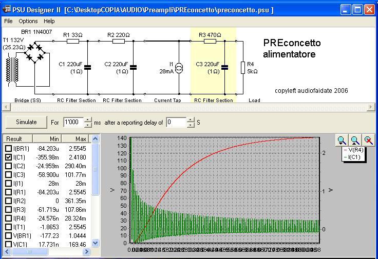

A questo proposito mi scrive Antonino (il nostro nebbioso):
Se utilizzassimo il criterio, seguito fino a qualche anno fa, di suddividere le perdite del trasformatore in parti più o meno uguali fra rame e ferro, il ferro andrebbe utilizzato al limite della Bsat; in altri termini avresti perfettamente ragione: non avrebbe senso “sprecare” area operativa del ferro.
In realtà mi risulta che oggi i criteri di progettazione dei trasformatori per uso elettronico siano cambiati alquanto.
Molte “classi di merito” delle norme EU chiedono sia una bassa corrente di magnetizzazione che una corrente d'accensione controllata in tutto il range della tensione di rete ammessa (tipicamente 230v +/- 10% in Europa). Questo implica lavorare distanti dal ginocchio di saturazione e con un superiore valore resistivo degli avvolgimenti. Anche un aumento della dispersa aiuta a limitare i picchi di sovraccarico (e si sposa ottimamente con i requisiti di alto isolamento).
D'altronde sono cadute le gravi limitanti di temperatura di lavoro (e conseguente crollo dell'affidabilità) dell'isolante del filo degli avvolgimenti: ci sono al giorno d'oggi fili che possono lavorare tranquillamente in modo continuo a oltre 200C (Virginia Insulated Products) e/o “triple insulated” con tensioni di blocco istantaneo 3000v “core to core” (Furukawa ad es.); inoltre il prezzo del rame è aumentato ben più di quello del lamierino magnetico che, da parte sua, ha migliorato moltissimo le prestazioni, tanto che -a quanto mi dicono- il FeSi a grani orientati è ormai lo standard più comune.
Combinando queste esigenze i progettisti di trasformatori industriali hanno spostato gran parte delle perdite -a parità di rendimento- sul lato avvolgimento, cioè ad aumentare la densità di corrente nel rame (più spire e minor diametro). Dai data-sheet ho visto rapporti sino a 30:1 fra perdite nel rame e perdite nel ferro. Ne soffre il fattore di regolazione, è ovvio (ma ne guadagnano raddrizzatori, condensatori, ...).
E se il trasformatore lo vogliamo far fare “su misura”?
Premetto che, quando posso, utilizzo un trasformatore “da catalogo” (RS, Distrelec, ecc. di buona marca e ben specificato), altrimenti mi regolo così: fissati i valori delle tensioni e correnti secondarie e del fattore di regolazione che mi serve, stabilisco l'intervallo di tensione di rete su cui deve funzionare (io abbondo e mi tengo al +/- 15% del 230v canonico), la massima corrente di magnetizzazione ammessa (intorno all'1-2% della corrente di lavoro al primario) e l'intervallo di temperatura ambiente continua di lavoro (generalmente -40C/+75C). Per il resto faccio riferimento alle norme IEC. Passo tutti i dati all'avvolgitore e poi si arrangia lui. Da conversazioni informali ne ho dedotto che si tiene su 1,4T di Bmax a 265v (ma non so nè il tipo esatto di ferro che usa nè il fabbricante); è una scelta “mutandata” e ne vengono fuori trasformatori “non economici” (eufemismo) anche perché generalmente chiedo di usare nuclei a doppio C, ma non ho mai avuto problemi.
Il ronzio dei trasformatori non deriva da fenomeni magnetostrittivi ma dalla vibrazione degli avvolgimenti (legge di Ampere) che, percorsi da corrente alternata, tendono a serrarsi e rilasciarsi secondo l'intensità della corrente stessa. Più l'avvolgimento è lasco più il fenomeno è udibile e intenso (i trasformatori di alta potenza possono esserne distrutti durante un sovraccarico). Per questo motivo i trasformatori toroidali di non eccelsa qualità (e/o non ben incapsulati) sono particolarmente soggetti a ronzare. Infatti in essi -a causa delle metodologie di avvolgimento utilizzabili- è difficile serrare bene le spire, specie quelle degli avvolgimenti con rame di maggior sezione.
* Alimentazione non stabilizzata ovviamente essendo richiesto di non avere reazione di nessun tipo, sarebbe poco sensato utilizzarla nell’alimentazione. A maggior ragione considerando che il pre sarà funzionante in classe A e quindi con richieste molto più rilassate nei riguardi del grado di regolazione dell’alimentatore, che viene chiamato a fornire una corrente costante.

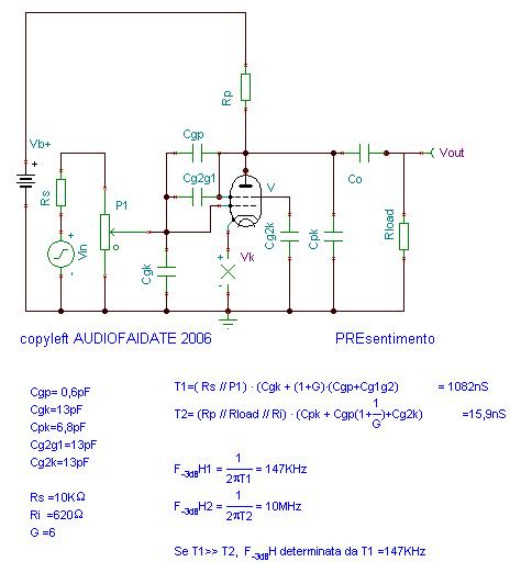

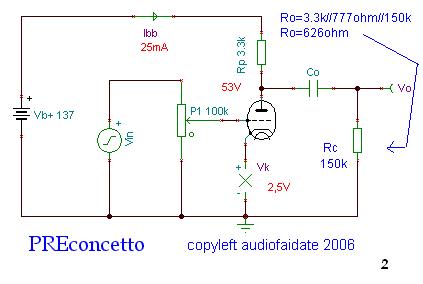

i 600 ohm sono un valore che credo sia richiesto perché è stato preso come riferimento per le linee audio. A parte il valore preciso, che non fa differenza non essendo i cavi abbastanza lunghi per essere trattati come una linea di trasmissione (o magari si? Sui cavi ne sono state scritte un po’ di tutte le risme) è importante avere una bassa impedenza per poter correttamente pilotare cavi lunghi, impedenze di ingresso dei finali basse e mantenere una buona estensione in alto della banda passante, anche in presenza di forti carichi capacitivi sulla linea di uscita.
Con una resistenza di uscita da 600ohm anche in presenza di 10nF, che sono tanti per qualsiasi ingresso o cavo audio, si ha una banda a -3dB di 26KHz.

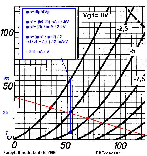

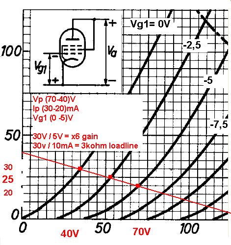

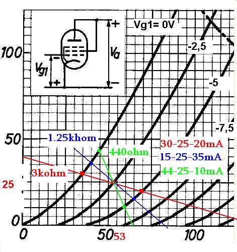

Inviato: 24 ago 2006, 23:59
nessuno che si è fatto i conti?
Dal grafico già inserito si può facilmente verificare il guadagno e la impedenza di carico scelta (linea rossa)
Muovendoci con una tensione in ingresso (Vg) tra 0 e -5V, ci si sposta lungo la retta (nel caso il carico sia puramente resistivo cosa certamente verificata nel caso di un preamplificatore tranni casi particolarissimi) all'interno dei due punti rossi estremi.
Oltre al guadagno si può verificare facilmente che l'accettazione di ingresso è sufficiente (siamo polarizzati a -2.5V e quindi in grado di non clippare fino a segnali di ingresso di 2.5peak /1.41 = 1.7V rms.
E' facile anche verificare che i due punti estremi sono equidistanti dal punto centrali di polarizzazione statica di 25mA. questo significa che se entro con un segnale sinusoidale perfetto di valore 5Vpp ottengo una corrente perfettamente bilanciata a cavallo dei 25mA, oscillante tra 20 e 30mA. Questo significa due cose: sono in grado di fornire 10mApp (3.5mArms) e li posso fornire ad un carico di 3Kohm a distorsione nulla.
Non male direi. Si potrebbe migliorare?

Che dirti, la distorsione in quel punto di lavoro non è misurabile, le due curve anodiche (almeno, quelle che ci sono) sono perfettamente equidistanti.
Faccio una stima: in quel punto, mu = 9, gm = 9mA/V, rp = 1k.
Ti stimo Rk, che sarà circa 600ohm. E Zout, che sarà circa 750ohm.
E sospetto pure che ci vuoi mettere due led sotto, al posto della Rk, poichè hai scritto zero elettrolitici.

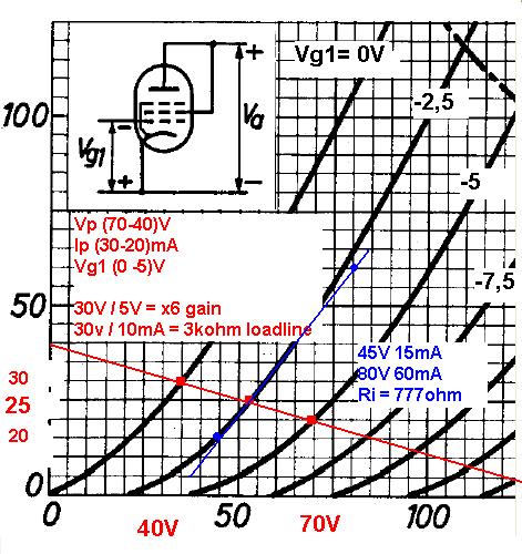

si puo' fare di meglio?
Certamente che si, bisogna vedere il prezzo da pagare.
Ma prima di dare per assodata la scelta del punto di lavoro, vediamo che succede se variamo un po' il carico, dato che è il parametro che non possiamo controllare. Facciamo insomma un'analisi di 'robustezza' della scelta possibile.
Dal momento che la retta di carico o meglio la sua pendenza esprime la resistenza di carico dinamica (Ranodica esterna in parallelo a Rcarico) la pendenza della retta di carico tenderà ad accentuarsi caricando il pre con un finale. Bisogna vedere se la distorsione e la dinamica sono sufficienti anche in condizioni diverse di carico.
E' semplice farlo graficamente:
e qui si vede che fino ad un carico di 1.25 kohm (linea blu), la distorsione è nulla e la valvola non si interdice. Vale a dire che posso metterci anche fino a 2kohm (2K//3K all'incirca fa 1.25K) come carico e il pre non solo non si siede (altro discorso la banda passante, che dovremo verificare), ma non fa una piega. E già il solito pre hi-end con la 6SN7 polarizzata a 3mA viene spazzato via!
Se guardiamo la linea verde, si puo' stabilire quale è il limite di questo pre, che si situa attorno ai 400ohm. ce la fa ma inizia a distorcere pesantemente come si vede dai valori di corrente che non sono equidistanti dal punto di polarizzazione statica centrale.
Non male, ma si puo' fare di meglio...
Inviato: 25 ago 2006, 04:50
Prima bisogna verificare se abbiamo centrato anche la resistenza di uscita. Per quanto riguarda la resistenza di uscita del preamplificatore, bisogna considerare che questa sarà costituita dal parallelo della resistenza di placca (ancora da decidere) e dalla resistenza interna dinamica della valvola, la Ri che per definizione, essendo la resistenza della maglia di uscita del dispositivo è data da deltaVp/deltaIp, essendo Vp e Ip tensione e corrente di placca.
Graficamente si deve tracciare una retta tangente alla curca anodica Vp-Ip passante per il punto considerato. Si nota che verso destra le curve si appiattiscono mentre la curva per Vg=0 è più pendente. La resistenza interna di placca Ri sarà quindi diversa per i tre punti Ip-Vp indicati in rosso. Tracciando ad esempio la tangente nel punto di lavoro statico (retta in blu) si individuano due punti comodi come i due punti blu segnati. Applicando la legge di Ohm si trova che il rapporto tra delta Vp e deltaIp vale (80-45)V/(60-15)mA cioè 777ohm.
Non è il caso di soffermarsi troppo a cercare se siano 777 piuttosto che 776,9ohm, il caso reale avrà tolleranze decisamente maggiori. Una approssimazione del 10% è già ottima in tutte le fasi di progetto, specie in quella preliminare.
Seguendo lo stesso procedimento per i due altri punti rossi estremi si ottengono dei valori di circa 720ohm e 1kohm, variazioni che rispetto anche al carico minimo stabilito in 10Kohm sono molto poco significative. La resistenza di uscita del pre sarà quindi sicuramente minore di 777ohm. Si potrebbe già anche stimare: la retta di carico è di 3khom quindi la resistenza di placca sarà di valore prossimo a questo valore (a meno della resistenza di carico che comunque sarà >10kohm) pertanto la resistenza di uscita del pre sarà con buona approssimazione 3kohm parallelo 777ohm, cioè 617ohm. Quello che cercavamo.
Inviato: 25 ago 2006, 04:54
Ma dicevamo si può fare di meglio. Per quanto comodo possa essere il punto di lavoro scelto non è l'unico. Ad esempio la zona indicata in blu nella seguente immagine è migliore: la distorsione è sempre bassa ma si mantiene invariante in una zona più ampia ed in più le curve anodiche si raddrizzano, indicando una resistenza interna più bassa. Nel caso di carichi non del tutto resistivi, la retta di carico diventa una curva ellittica in quanto tensione e corrente non sono più in fase tra loro.
Si vede abbastanza intituitivamente come sia meglio lavorare nella zona blu piuttosto che in quella rossa in quanto con un'ampia variazione del carico e del segnale applicato non si hanno significative variazioni dei parametri importanti. Le curve sono equispaziate infatti per un tratto maggiore.
Tutto perfetto se non fosse che il punto di lavoro 'blu' richiede una polarizzazione attorno ai 70mA, che la valvola tiene benissimo ma obbliga a progettare un alimentatore decisamente robusto, molto più del necessario. Sui due canali gestire 150mA inizia ad avere il suo peso.
La zona blu è pertanto un'ottima scelta qualora si debbano pilotare carichi molto bassi o reattanze quali linee lunghe o trasformatori oppure come driver di un tubo di potenza da spingere in classe A2. Per un pre si tratta di uno spreco che contrasterebbe con l'impostazione minimalista oltre che con il buonsenso.

Nella zona blu l'impedenza duscita è ancora più basa.
Se si aumenta la Va? per esempio il punto di lavoro 80V 25mA (ri < 700ohm)
Inviato: 25 ago 2006, 16:24
non ho capito cosa intendi, nella zona blu la Ri è più bassa certo ma si paga con una corrente eccessiva per l'applicazione considerata. Avere 600 o 700 o 800 ohm non fa grande differenza fino a che si rimane nei limiti di carico elencati.
Aumentando la Va sia ad alta che a bassa corrente si finisce in una zona meno lineare, a 80V 25mA sembra che due curve equidistanti in Vg di -5 e -10V siano abbastanza ben equispaziate. Si riduce pero' il guadagno e si potrebbe avere una accettazione più ampia in cambio. La dinamica è però minore perche ruotando centrati attorno a questo punto si incrocia la curva Vg=-10V dove comincia a piegare, e quindi la distorsione sale al diminuire del carico, più di quanto faccia nel punto scelto.

Inviato: 26 ago 2006, 05:23
Bene, abbiamo ora tutti gli elementi per iniziare a buttare giù lo schema.
Cominciamo a riportare i dati che conosciamo:
Con la X si è indicato un opportuno dispositivo in grado di fornire 2.5V (una pila, un led, una catena di diodi, per ora non è importante).
In rosso ho indicato i valori che possiamo leggere sulle curve caratteristiche, 53v per 25mA a -2.5v di griglia. Con Rload 10k ho indicato il carico minimo, l'asterisco serve a ricordare che è un caso limite.
Il primo elemento da determinare è la resistenza di placca Rp. Sappiamo dall'analisi effettuata sulla retta di carico che quest'ultima (chiamiamola Rcarico) deve essere circa 3kohm.
La retta di carico dinamica è formata dal parallelo della Rp con l'impedenza di carico.
L'unico dato che conosciamo è che il carico al minimo varrà 10kohm. Nella realtà i finali hanno impedenze di ingresso che valgono tipicamente 47-50 o 100kohm, qualcuno sui 20kohm, possiamo quindi assumere un valore medio di impedenza di ingresso di 47kohm (o 50 se volete, non cambia nulla).
Dalla formula del parallelo 1/Rcarico=1/Rp+1/Rload si ha 1/Rp=1/Rcarico-1/Rload=1/3000-1/47000=3204.
Possiamo usare il valore commerciale più vicino che è 3300ohm.
Nel caso di carico minimo, la retta di carico è 3300/10000=2481ohm, che abbiamo già visto essere un carico sopportabilissimo per il tubo polarizzato in questa maniera.
Questo resistore deve dissipare R*I^2=3300ohm*(0.025A)^2=2W. Dal momento che i 2W li deve dissipare anche a temperatura interna di un case dove c'è una valvola che già scalda di suo è bene prevedere una potenza dissipabile più alta, sui 5-7W. Ci sono delle apposite tabelle dette di derating che danno la riduzione della potenza dissipata dalla resistenza in funzione della temperatura ambiente. Fino a 70°C ambiente (locale, del posto dove sono installate) le resistenze ad esempio da 2W possono dissipare effettivamente 2W ma hanno un surriscaldamento di oltre 60°C al terminale. A metà potenza dissipata il delta temperatura è di 30°C e questa è la regola empirica che useremo per non "scottarci le dita": usare componenti di potenza nominale doppia di quanto emerge dai calcoli.
Inviato: 26 ago 2006, 05:34
Determinato Rp è facile calcolare la tensione di alimentazione.
vale infatti 53+2.5+25mA*3300ohm=132V circa
Sistemiamo un'altra cosa che non va. In assenza di carico il condensatore Co sarà scarico. Se si connette improvvisamente un finale o un altro carico quest'ultimo sarà attraversato dalla corrente di carica del condensatore, cosa che anche se non dovrebbe provocare danni (tranne un forte bump) è meglio evitare. Vedremo poi se sarà il caso di prevedere circuiti più sofisticati di protezione, dipenderà tutto da come si dimensiona l'alimentatore.
Mettiamo in uscita quindi una resistenza fissa, di valore abbastanza più alto dei carichi in gioco, ma sufficiente a caricare il condensatore in pochi secondi. Un valore di 150Kohm è sufficiente e non dà fastidio.
Questa resistenza al massimo è sottoposta ad una tensione di 10Vrms, il massimo valore di tensione in uscita dal pre. La potenza chiamata a sopportare è quindi di (V^2/R) 10*10/150k =.66mW, un valore di dissipazione nominale di mezzo watt o 1/4 di watt è già troppo.
Abbiamo usato i 10V perchè la misura rms serve proprio a questo, a fare i conti di potenza alla svelta.
adesso abbiamo anche tutti gli elementi per calcolare la resistenza di uscita, per verificare se siamo rimasti fedeli al capitolato. La resistenza da 150K è parte integrante del pre. Il conto dice Rout=627ohm e quindi va bene.
Ripeto di non considerare i valori all'ohm, la tolleranza che si verifica nel caso reale tra componente e componente è più pesante di piccole approssimazione che peroò ci semplificano la vita e permettono di focalizzare gli sforzi dove servono di più.
Inviato: 30 ago 2006, 17:04

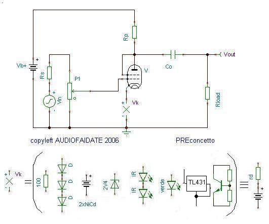

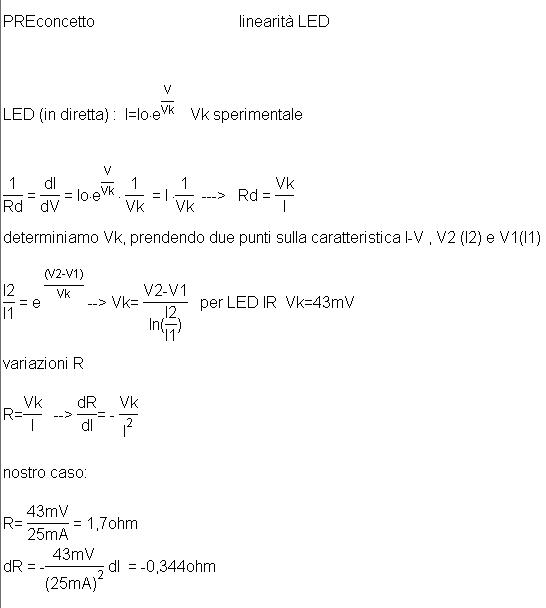

Resta da determinare l'elemento di polarizzazione. Abbiamo bisogno di un dispositivo che ci possa fornire circa 2,5V (se fossero 2,3 o 2,6 non muore nessuno, le curve del punto operativo scelto abbiamo visto essere molto tolleranti) a bassa impedenza per evitare di impiegare condensatori di grossa capacità, cosa vietata da un requisito di progetto.
Le possibili alternative sono:
diodo LED verde o giallo tensione diretta Vf a una corrente If di 25mA circa 2,2-2,4V a seconda del tipo e della dispersione dei parametri, la resistenza dinamica è dell'ordine di 20-30ohm. Volendo utilizzare una soluzione simile, bisogna verificare sulla curva Vf-If se la zona di lavoro, centrata a 25mA è lineare (resistenza costante=bassa distorsione) tra gli estremi di lavoro considerati tra 20 e 30mA. I comuni LED verdi non ultrabright vanno generalmente bene. Un limite da verificare è la corrente DC massima, che in alcuni modelli è limitata a 20mA, emntre altri si spingono a 30mA e sono adatti per lavorare a 25mA anche a 40°C ambiente.
due diodi infrarossi (IR) in serie. Ciascuno ha una caduta di 1.2V e una resistenza dinamica dell'ordine di 4 o 5 ohm. La linearità della curva Vf-If è molto buona
un diodo zener da 2.4V o 2.5V (esempio MMS5221ET1), hanno impedenza dinamica di circa 30ohm sono pero' disponibili solo in formati SMD. Una possibile obiezione è che lo zener è rumoroso. In realtà a tensioni basse dove non interviene l'effetto valanga, il rumore di uno zener o di un LED non è troppo diverso, dell'ordine di 1uV nella banda audio 20-20KHz.
tre diodi 1N4148 o simili, ciascuno ha caduta di tensione di circa 0,75V per una impedenza dinamica di 2,8ohm.
Due pile ricaricabili al NiCd in serie, cha darebbero 2,4V con impedenza e rumore molto bassi. Il problema da risolvere i questo caso riguarda la gestione della carica e scarica, oltre alla durata negli anni e alla temperatura a cui lavorerebbe il componente ricaricabile.
Un riferimento di tensione di precisione shunt, come ad esempio LM 336 o il più performante TL 431. Prendiamo ad esempio quest'ultimo, è in grado di lavorare tranquillamente ai 25mA voluti, presenta una impedenza dinamica di 0,2ohm fino ai 40KHz e non supera i 15ohm nemmeno a frequenze più elevate, non richiede bypass, ha un rumore dell'ordine di qualche uV nell'intera banda audio.
Inoltre non richiede componenti aggiuntivi, avendo già una tensione di riferimento interna di 2,5V, esattamente quello che ci serve.

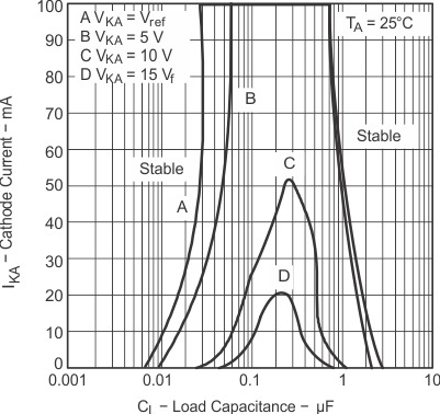

La scelta migliore a questo punto sembra l'ultima, a patto di chiarire due aspetti, uno tecnico e l'altro filologico. Il componente a stato solido TL431 è internamente reazionato, per garantire le prestazioni fornite. E' assimilabile nella pratica ad uno zener più un operazionale. Questo pone un problema tecnico, di evitare la possibile insorgenza di oscillazioni e uno di definizione del preconcetto zero feedback assunto come base del progetto.
Per quanto riguarda il primo aspetto, un'occhiata al datasheet del componente ci conforta, se non si aggiungono capacità in parallelo e le capacità parassite restano confinate entro 1nF, il circuito nella configurazione V=Vref è stabile. Per il secondo aspetto, va definito bene quale circuito si vuole senza retroazione. Se utilizzassimo ad esempio un LED o qualunque altro dispositivo senza feedback interno senza condensatore di bypass, avremmo una resistenza da una trentina di ohm tra catodo e massa. In altri termini avremmo un resistore tra la maglia di ingresso e quella di uscita del preamplificatore, cioè una reazione negativa!
Se utilizzassi un circuito come il TL431, che internamente nella configurazione scelta ha reazione totale (come un buffer a guadagno unitario), invece il preamplificatore avrebbe una resistenza di reazione di 0,2ohm, pressochè nulla quindi.
E quindi si tratta di scegliere tra reazione del pre e reazione locale in DC dei componenti di polarizzazione. Il nostro PREconcetto si è imbattuto in un bel preconcetto vero: che la polarizzazione a led sia a zero feedback, mentre quella a integrati sia comunque peggio di qualsiasi soluzione a discreti.
Che si fa, allora? Quale preconcetto si sceglie?
Inviato: 30 ago 2006, 17:23
da vexator
io utilizzerei il TL431. Tuttavia, credo che il LED sia più pratico...

Inviato: 30 ago 2006, 18:44
da titano
Ma non eri tu che decidevi tutto? :p
Si può anche intervenire? Veramente? Eheheheh
Due diodi in palallelo, cosi si dimezza l'impedenza versa massa. E magari le non linearità del diodo si compensano a vicenda.
L'lm431 non mi pare poi molto lineare e tanto meno silenzioso se non è adeguatamente bypassato e se la sua risposta in frequenza non viene limitata. Soluzione peggiore IMHO.

Sembra che il LED vada per la maggiore. Il problema è che un LED con caduta di almeno 2.3V (altrimenti si alza troppo la corrente che fluisce nella valvola) e caratteristiche lineari corrente-tensione nell’intorno di 20mA (caratteristiche certe, misurate da primarie e affidabili case costruttici) non è che ce ne siano troppi.
Un LED sarebbe meglio di due, per il preconcetto minimalista. Metterne due in parallelo costringerebbe a lavorare a corrente dimezzata e quindi finire nella zona meno lineare, vicino al ginocchio della curva corrente-tensione.
Dovendo usarne due allora preferire due diodi IR in serie, la caduta è vicina ai 2.5V e l’impedenza dinamica è più bassa. Le curve dei LED IR sono poi spettacolarmente lineari sopra i 10mA e fino ai 100mA. In quanto alla eventuale compensazione di linearità, il collegamento serie e parallelo è lo stesso.
Per quanto riguarda TL431, che è un sostituto di una pila da 2,5V da mettere in catodo, soluzione che resta la migliore per rumore e impedenza dinamica, va notato che la non linearità (resistenza dinamica crescente con la frequenza) ed il rumore salgono molto al di fuori della banda audio, per effetto della reazione (vedi discussione aperta, l’effetto di riduzione del rumore e della resistenza di uscita vale fino a che il guadagno non comincia a calare sulle alte frequenze). Un semplice filtro ultrasonico sui 40KHz in uscita dal preamplificatore o in catodo, se non la stessa banda del’amplificatore finale, renderebbe poco dannoso l’effetto del comportamento non ideale del TL431 ad alta frequenza.
Visto che la discussione su quale dispositivo usare ha toccato diverse volte l’argomento del rumore, sarebbe ora di affrontare un dimensionamento di massima del rumore dello stadio e dei requisiti necessari.

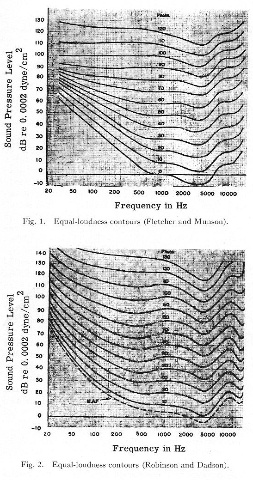

Si osserva immediatamente che a 2,4kHz si ha una maggiore sensibilità, rispetto ai 100Hz.
Questo ci suggerisce di considerare separatamente i casi del ronzio dovuto ai residui di ripple dell'alimentazione dal rumore a banda larga. Dire che il rumore è tot microVolt non ci dice nulla sulla sua reale consistenza, se non è specificata almeno la frequenza. Nella pratica ingegneristica è stato introdotto una misura di rumore pesato sulla curva media di sensibilità dell'orecchio (tipica curva di peso detta A, per dettagli wikipedia) e quindi si esprime in dBA, valore che in genere viene indicato nelle specifiche di un apparecchio. E' abbastanza interessante notare come già da queste misure empiriche si nota come la differenza tra i 100Hz e i 2,4KHz non sia così marcata come i diagrammi di Fletcher-Munson sembrerebbero indicare. Infatti in anni successivi altri studi hanno portato a diverse curve di sensibilità , tra cui quella riportata qui sotto assieme alla classica Fletcher. l'immagine è tratta da un articolo apparsi su IEEE transaction on Audio, dove ci sono altre e diverse curve, che sarà a breve in biblioteca.
Questi studi risalgono ancora al '67, ma ancora adesso si nominano solamente Fletcher e Munson.
E' anche istruttivo osservare come anche nella definizione di quiete (il suono più facile da definire) ci siano così tante variabilità e difficoltà. E se fior fiore di scienziati hanno problemi a definire la quiete, ben vediamo come gli audiofili non vengano a capo di nulla cercando di definire il suono di un cavo!
E' ugualmente facile verificare come la soglia di udibilità dipenda dal valore del rumore ambientale: le curve riportate, misurate in condizioni ideali, nei casi reali sono 'mangiate' verso il fondo, attestandosi sul livello di pressione sonora di rumore ambientale, che anche in case molto quiete e nelle ore serali si aggira attorno ai 30-40dB (o anche 50dB in città).

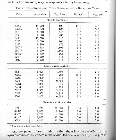

Orbene, siamo giunti al punto di dover studiare il rumore del nostro stadio. La trattazione rigorosa e formale del rumore di uno stadio anche così semplice è comunque troppo complessa per essere affrontata in questa sede anche nel caso di un circuito semplic come quello che si sta delineando.
Adottero' delle semplificazioni, che possono venire giustificate solamente a posteriori, ma che rendono più comprensibile l'analisi senza far commettere errori inaccettabili.
Le cause prime del rumore sono
1) la composizione microscopica della corrente elettrica composta da cariche indivisibili (un elettrone di carica q=1.6E-19 coulomb)
2) che si muovono per di più in maniera casuale per agitazione termica, come le molecole di un gas (energia termica = kT dove K Costante di Boltzmann 1,38E-23 e T temperatura assoluta in gradi Kelvin).
Una corrente di 1mA sarà composta quindi in effetti da un flusso di un numero medio di 1mA/q elettroni al secondo, ma in un particolare tempo ne potranno arrivare un poco di più o un poco di meno (rumore shot, di granulosità). Il numero effettivo di elettroni ricevuto e quindi la corrente reale istante per istante sarà tanto più variabile quanto più a lungo osserverò il fenomeno, tanto più cioè lo misurerò con un sistema di banda estesa. Notare che la corrente media è il valore in continua, il rumore ha sempre media nulla. Non è nulla pero' la sua varianza in senso statistico (valore quadratico medio). Siccome il rumore è una variabile casuale non si puo' sommare in valore con gli altri segnali ma si deve sommare in maniera quadratica, utilizzando cioè la sua potenza quadrata. Per le considerazioni qualitative fatte precedentemente la varianza della corrente deve essere proporzionale al valore di ciascuna carica elementare (più è grande un 'grano' indivisibile di carica maggiore sarà la varianza della corrente), al numero di cariche complessivo in gioco (se si muove un solo elettrone o passa o non passa, la variazione è la carica di un elettrone/tempo transito, se se ne muovono miliardi la variazione puo' essere di mA) e alla banda del sistema attraverso cui passa il rumore.
Siamo arrivati a giustificare in maniera fisica intuitiva la formula data per la potenza del rumore shot i² noise [Ampere al quadrato] = 2*q*I*B, dove q è la carica dell'elettrone (in Coulomb), I la corrente media (in Ampere) e B la banda del sistema considerato (in Hz). Espesso in termini di corrente (non quadratica), alcuni testi scrivono in=sqrt(2qIB) dove sqrt è la radice quadrata.
Il rumore shot è il tipico fenomeno che si verifica nei tubi a vuoto o nei semiconduttori, dove gli elettroni sono accelerati parallelamente da un campo elettrico. In un conduttore invece gli elettroni sono soggetti a urti con le altre molecole e a causa dell'energia cinetica dovuta alla energia termica le velocità di ciascun elettrone sarà in direzione casuale, prevalentemente lungo l'asse del flusso di corrente ma con diverse componenti con angoli più grandi. Questo significa che alcuni elettroni arriveranno dopo e ancora una volta quindi la corrente varierà in maniera casuale. Questo tipo di causa di rumore è legata alla presenza di 1) una resistenza e 2) una temperatura assoluta diversa da 0. Questo tipo di rumore si chiama rumore termico, come abbiamo visto la sua varianza sarà proporzionale all'energia termica kT e alla resistenza R e si puo' dimostrare che il valore quadratico del rumore di tensione in un resistore all'equilibrio termico vale e^2noise=4kTRB. Anche in questo caso la tensione di rumore sarà la radice sqrt(4kTRB). A temperatura ambiente un resistore da 1kohm ha una tensione di rumore di 4nV/sqrt(Hz)
Attenzione: tutte le resistenze di qualsiasi tipo hanno un valore di tensione di rumore almeno pari a 4kTRB. Non esistono resistenze non rumorose. Qualche tipo (impasto di carbone ad esempio, ma anche resistori integrati su silicio) hanno un rumore in eccesso principalmente a bassa frequenza, dovuto ad altri meccanismi. La seguente tabella dà un'idea dei valori in gioco in un resistore da 1Kohm a 300K costruito con diverse tecnologie:
Per le valvole a più terminali come i triodi e i pentodi, il calcolo del rumore diventa più complesso ed è usuale (perchè comodo) procedere indicando una resistenza equivalente di rumore pensata in ingresso in griglia di un tubo altrimenti ideale, senza rumore. La seguente tabella tratta dal RCA tube manual fornisce i valori misurati di resistenza equivalente di rumore per diverse valvole. Sfortunatamente la nostra non c'è.
Si nota comunque come sia conveniente per ridurre il rumore in generale utilizzare triodi invece che pentodi (la corrente di schermo in questi ultimi viene sottratta in maniera casuale cioè rumorosa alla corrente di catodo, generando un termine addizionale di rumore detto partition noise) e valvole ad elevata transconduttanza.
Per un triodo con catodo ad ossidi e sotto alcune condizioni abbastanza verificate nella pratica, la resistenza equivalente di rumore si puo' calcolare come 2,5/gm. Non ci resta che calcolare il gm, che possiamo ricavare dalle curve caratteristiche:
La transconduttanza in media nel punto scelto vale 9.8mA/V, piuttosto alta (per la 6SN7 vale 2,6mA/V, la ECC88 ha gm circa 12mA/V), di conseguenza la resistenza equivalente di rumore sarà 255ohm, un valore allineato ai più bassi riportati nella tabella precedente. Ancora una volta la valvola scelta si conferma adattissima.

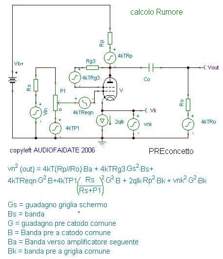

Rumore.Si tratta di mettere insieme i vari contributi. Per far ciò disegniamo il circuito equivalente ai fini del rumore, dove vengono messe in evidenza mediante generatori le varie sorgenti di rumore. Ricordo che il rumore va sommato in maniera quadratica essendo un segnale statistico a media nulla; il valore che interessa e che ha effetto è la sua varianza, legata al quadrato del valore.
Questo schema permette di avere il colpo d’occhio sulle varie sorgenti di rumore ed il loro effetto:
EDIT primo termine in figura incompleto vedi post successivo
Le sorgenti di rumore riportate sono:
- la valvola, il cui contributo di rumore come è detto è equivalente a quello di Req in griglia pari a 255ohm
- le varie resistenze con il loro rumore termico 4KTR, ho segnato anche un’eventuale resistenza in griglia schermo
- il rumore di tensione e corrente della sorgente di polarizzazione (non ancora definita) sul catodo
La sorgente di segnale avrà una sua impedenza Rs, supposta priva di rumore, dato che stiamo valutando il rumore del nostro stadio e non della catena precedente.
Si puo’ notare come la resistenza di sorgente influisca sul rumore termico della resistenza (potenziometro) di ingresso. Nel caso in cui l’ingresso sia in cortocircuito infatti Rs=0 e il contributo di rumore di P1 viene annullato. Se Rs ha un valore qualsiasi, il termine di rumore 4kTP1* (Rs/(P1+Rs))^2 avrà un minimo per un determinato valore di Rs o, data Rs di P1. Questa considerazione puo’ essere importante per dimensionare il valore della resistenza di ingresso dello stadio ai fini di minimizzare il rumore, ma nei casi pratici ciò vale soltanto quando l’impedenza della sorgente sia nota e fissa e il rumore debba veramente essere minimo come negli stadi video (larga banda -> alto rumore). Praticamente i costruttori forniscono una Noise Figure a diversi valori di impedenza di sorgente.
Nel nostro caso consideriamo pure la presenza di P1 aperto (Rs infinito) che è il caso peggiore.
Dallo schema sopra riportato si nota come alcune sorgenti di rumore siano direttamente in uscita, come Rp e Ro. E’ abbastanza intuitivo, ma si puo’ dimostrare con un breve calcolo, come il rumore di due resistenze in parallelo sia uguale a quello del parallelo delle due resistenze. E’ per questo che nella formula compare il parallelo ( indicato con // ) di Rp e Ro, che sono in uscita (guadagno unitario).
Le sorgenti di rumore in griglia e in catodo (e anche l’eventuale in griglia schermo) invece si ritroveranno in uscita moltiplicate per il guadagno (al quadrato perché si tratta di tensioni quadratiche) e per la banda relativi al punto di iniezione del rumore. Gli ingressi di catodo e di griglia hanno lo stesso guadagno (alla fine a variare è sempre la stessa Vgk, indipendentemente se tengo ferma la griglia e muovo il catodo o viceversa), ma non la stessa banda, come sappiamo.
Il guadagno a catodo comune lo conosciamo, abbiamo dimensionato il tutto per avere un guadagno di circa 6. Il guadagno in griglia scherma sarà pressappoco uguale alla frazione corrente di schermo/ corrente di catodo quello del catodo comune con ingresso in griglia, quindi minore di 6. Assumiamo pure 6, nel caso peggiorativo. Ricordo che si stiamo operando un dimensionamento di massima, per capire quali siano le sorgenti di rumore prevalenti e quanto sia il valore limite accettabile, non ci interessa nulla dei valori precisi (che sono difficilmente prossimi ai valori reali misurati comunque). Per calcolare i contributi di rumore riportati all’uscita del pre, ho bisogno di calcolare la banda a catodo comune, B e la banda a griglia comune, Bk.

Banda PassanteQui sotto è riportato il circuito del preamplificatore con evidenziati gli elementi capacitivi che limitano la risposta in alta frequenza.
L’utilizzo di un pentodo piuttosto che un triodo si traduce qui nello svantaggio di avere a che fare con più capacità (ci sono fisicamente più elettrodi), parzialmente compensato dal fatto che i valori sono in genere più bassi specie quella griglia-anodo, che viene moltiplicata per effetto Miller ( http://www.audiofaidate.org/forum/viewtopic.php?t=1133 ).
Sfruttando appunto il teorema di Miller si possono riportare le capacità non riferite direttamente tra massa e ingresso a due capacità equivalenti l’una in ingresso e l’altra in uscita. A questo punto ho due maglie, una di ingresso e l’altra di uscita, ciascuna delle quali ha un elemento capacitivo (risultante del parallelo di diverse capacità) e delle resistenze. Ci saranno quindi due costanti di tempo in alta frequenza, T1 e T2. In ingresso la risposta in frequenza dipende dall’impedenza di sorgente e dalla posizione del potenziometro di volume. Assumiamo il caso peggiore, con volume ruotato al massimo (resistenza P1 più alta) e una impedenza di sorgente molto alta, diciamo 10Kohm e facciamo i conti in questa situazione estrema.
I valori delle capacità tra gli elettrodi si ricavano dal datasheet, anche in questo caso il Philips è quello più prodigo di informazioni.
Alle due costanti di tempo corrisponde una frequenza di taglio superiore. La banda passante del sistema si ottiene combinando in maniera non immediata le due frequenze (poli) determinate dalle costanti di tempo ricavate. Svolgendo i conti si nota come una delle due costanti di tempo, quella di ingresso, è preponderante e determinerà pertanto pressoché da sola la banda passante del sistema.
Con i valori (approssimati) indicati in figura si ha una banda passante di 147KHz a -3dB che significa circa 116KHz a -1dB. Preconcetto banda passante >50Khz soddisfatto anche in questa condizione.
Nel caso di ingresso in catodo (griglia comune) la costante di tempo di ingresso è ininfluente (il caso facile è quando Rs=0 l’ingresso è in corto come i condensatori tra griglia e catodo), resta solo la seconda costante di tempo di uscita, T2. Questa costante di tempo dipende abbastanza poco dalla resistenza di carico, dati i valori in gioco e almeno fino a che Rload resta molto più alta delle altre resistenze in gioco, resistenza interna Ri per prima. La larghezza di banda in questo caso vale quindi con i valori noti 10MHz per effetto soprattutto della bassa impedenza di uscita della valvola.
Dalla sproporzione tra i due valori di frequenza di taglio superiore nel caso di ingresso in griglia e in catodo si nota la estrema sensibilità del circuito al rumore iniettato in catodo, non tanto per il guadagno, ma per la grande banda passante.
Se qualcuno ha modo per favore verifichi un poco i conti.

Polarizzazione:
l'elemento finora indicato con X deve essere in grado di fornire 2,5V circa attraversato da 25mA (sempre circa), deve avere rumore in tensione (bianco) dell'ordine di qualche nv/sqrt(Hz), rumore di corrente pari a qualche volta il corrispondente rumore shot 2q(25mA) e una resistenza dinamica bassa. Quanto bassa?
Abbastanza da non originare reazione negativa (per uno dei preconcetti-capitolato di partenza).
Nella figura sono indicate diverse possibilità di polarizzazione, dalla classica resistenza (2,5V/25mA = 100ohm), alla catena di diodi al silicio (4 1N4148 per avere 2,4), alla batteria (2 pile da 1,2v al NiCd), ai LED (visibili e infrarosso).
Ciascuno di questi possibili sistemi è ai fini del circuito assimilabile ad un generatore di tensione con la sua resistenza equivalente. Ad esempio abbiamo dei valori indicativi di tensione e resistenza dinamica pari a:
Dispositivo | tensione | resistenza dinamica | rumore |
resistenza | 2,5V | 100ohm | 4kTR |
4x diodo 1N4148 | 2,4V | 4x16=64 ohm | qI/2 |
zener 2V5 | 2,3..2,6V | 30..70 ohm | 2qI*Fz |
LED verde | 2,2..2,3V | 30..40 ohm | 2qI*FL |
2x LED IR | 2,3V | 2x(3..5) ohm | qI*FL |
Vbe multipl. | 2,5V | 5 ohm (hFE >300) | 2qIc+4KTR |
LM431 | 2,5V | 0,2 ohm | (100nV)^2/Hz |
2x NiCd | 2,4V | 30..50 mohm | molto basso |
Quale di questi sistemi puo' andare bene? Vogliamo ottenere il classico proclama 0dB di reazione; con quale sistema li posso ottenere? Con nessuno, a meno di non utilizzare un condensatore di alta capacità per bypassare la resistenza dinamica! (e adesso Roberto/nullo dirà: ma Aloia infatti nel suo pre con 6SN7 e led blu fornisce anche un condensatore per eventuale bypass!)Ma ci posso andare abbastanza vicino?
Vediamo un poco: la formula del guadagno per un amplificatore a catodo comune con resistenza di catodo RK, resistenza di carico RL, resistenza interna rp e guadagno della valvola pari a mu, è la seguente, che si puo' riscrivere in una forma mediante la quale è immediato riconoscere i termini di guadagno ad anello aperto, A, e di retroazione, beta.
Sostituendo i valori del nostro caso possiamo vedere quanto vale il fattore di reazione (1+A*beta) applicato in alcuni casi, con resistenza di catodo 10, 30 e 100 ohm.
Con quest'ultima, la polarizzazione che potremmo considerare naturale, il fattore di reazione applicato è di 1,7dB circa. Che è comunque già abbastanza bassa, e in questo senso paga il fatto di avere utilizzato una polarizzazione di corrente elevata e una valvola che ha un discreto fattore di amplificazione, ma non zero. Un valore di resistenza di catodo non bypassata di 30ohm, tipico dei LED, porta ad un fattore di reazione di 0,6dB, mentre con 10 ohm avremmo 0,2dB.
Un fattore di reazione non nullo a causa di una resistenza catodica per inciso porta anche ad avere un effetto sgradito forse più importante: l'aumento della resistenza di uscita che abbiamo cercato fino ad ora di tenere la più bassa possibile.
Utilizzando un resistore di catodo Rk, la resistenza interna sale infatti del fattore (1+mu)Rk. Con Rk 100ohm si ha una Rint di 700+10*100=1700 da mettere in parallelo con la 3228ohm (Rp//Ro), che fa 1113ohm, decisamente un po' troppo rispetto ai 600 voluti. Con Rk pari a 10ohm, la resistenza di uscita diverrebbe 700+10*10 // 3228 = 641ohm.
E' comunque, quella della resistenza da 100ohm, una soluzione che straccia fior di preamplificatori esoterici, considerando anche che lo stesso fattore che innalza la resistenza di uscita, si trova a denominatore nella distorsione, che già di suo per il circuito considerato è bassa. Il classico stadio 6SN7 con uscita anodica e condensatore di bypass catodico ha una resistenza di uscita di diversi Kohm. Anche i triodi ad elevata transconduttanza della classe 6C45, 5842 etc hanno resistenze di uscita prossime al kohm.
Un valore del fattore di reazione che potremmo considerare praticamente 0dB, cioè assenza di feedback significativo è 0,2-0,3dB, che si ottengono con una Rk dell'ordine di 10ohm, cioè con tutti i sistemi a partire dalla riga successiva a quella del LED verde

Plo ... ma se invece di usare una pila sotto il catodo si polarizza la griglia con la stessa pila invertita? Cioè negativo alla R di griglia e positivo al catodo/terra. Hai bisogno di isolare l'input dalla DC che avrebbe in questo caso, quindi condensatore o trafo, però avresti zero ohm tra catodo e terra. E' quello che faccio normalmente io.
Inviato: 02 ott 2006, 19:57
Originariamente inviato da gluca - 02/10/2006 : 14:40:50
Non solo una pila, anche con un TL431 o un LED in backbias, che non avrebbero bisogno (a differenza della pila) di una corrente di ricarica.
Il backbias ha inoltre il merito rispetto alla polarizzazione fissa come proponi tu, di autostabilizzare in una certa misura il punto operativo.
Un altro vantaggio della configurazione riportata nello schema sotto è che la resistenza dinamica della sorgente di tensione (che potrebbe essere uno qualsiasi degli elementi proposti, anche una resistenza da 100ohm) entra nella resistenza di uscita non moltiplicata per il mu.
In tutti i casi servirebbe comunque un condensatore in più sull'ingresso.
La presenza del condensatore di ingresso che potrebbe essere evitato polarizzando in catodo è la ragione principale che mi tiene ancorato alla polarizzazione catodica. Già c'è il condensatore in uscita che è ineliminabile, meglio lasciare lui solo a dominare il taglio in bassa frequenza e il timbro in gamma media.
Inviato: 02 ott 2006, 20:07
da gluca
Infatti per evitarlo (il C) io uso abitualmente i trafi di segnale all'ingresso. La pila potrebbe cmq anche essere non ricaricabile.
Ancora una domanda (orami è tardi per farlo) ... perchè non usare invece il tuo trafo universale ed eliminare quell'ultimo C all'uscita?
Inviato: 02 ott 2006, 20:21
Originariamente inviato da gluca - 02/10/2006 : 15:07:04
Perchè, costi a parte, avrebbe una influenza (probabilmente) ancora maggiore che il condensatore, mi darebbe un guadagno insufficiente, una banda passante più limitata, sarebbe molto meno flessibile (cambiare un condensatore è facile ed economico, anche solo rigappare il T universale come sai è molto più difficile).
Sarebbe un altro progetto, e avrebbe anche la possibilità di pilotare direttamente una cuffia e addirittura delle piccole casse per PC. Qualcosa è in arrivo, al momento i disegni sono dal trasformatorista
Inviato: 02 ott 2006, 20:30
da gluca
Ancora leggermente OT ... chiedo scusa
Alcuni cap costano veramente l'ira di Dio (non è il nostro caso e certamente non il mio).
Inviato: 07 ott 2006, 05:04

Per quanto riguarda la soluzione integrata con TL431, che è l’unico tra i regolatori shunt a bassa tensione più comuni che reggere la corrente necessaria ed ha una impedenza dinamica trascurabile, i due aspetti principali da considerare sono due: rumore e stabilità.
Per quanto riguarda la stabilità, essendo un integrato composto di diversi componenti internamente reazionati, il margine di fase dipende dal carico capacitivo visto in uscita. Qui ci viene in aiuto un diagramma tratto dal datasheet Texas:
Da cui si vede che per la connessione a 2,5V che è quella che ci interessa, basta il semplice integrato, senza capacità aggiuntive per garantire un sufficiente margine di stabilità (siamo ben dentro la zona permessa)

Per completare il discorso rumore, consiglio un utilissimo testo per quanto riguarda il rumore nei dispositivi elettronici è messo a disposizione dal prof. Mario Bertolaccini a questo link:
http://www.elet.polimi.it/page7.do?dau1 ... 3856013492

Ancora una nota a proposito della polarizzazione con TL431: nella configurazione descritta, polarizzando con TL431 si ha effettivamente un aumento del fruscio, ma anche con casse di buona sensibilità è udibile solo accostando l'orecchio al tweeter. Le prestazioni soniche sono pero' interessanti; si potrebbe considerare anche l'adozione di un condensatore in parallelo al dispositivo (di valore questa volta superiore al minimo consentito per la stabilità) per ridurre il rumore.
Ora veniamo alla polarizzazione mediante LED. Va notato subito che i 25mA rischiano di essere troppi per diversi LED comuni verdi o gialli, che a 40-50 gradi ambiente portano al massimo 20 o 30mA, perdipiù a questa polarizzazione alcuni tipi di LED presentano una caratteristica tensione-corrente non troppo lineare (si evidenzia un ginocchio dovuto ad interazioni termico-elettriche).
Senza cercare modelli particolari (esempio alcune selezioni particolari della Agilent hanno una caratteristica IV adattissima al nostro caso, ma sono ordinabili solo per grossi quantitativi), basta ricordare che un diodo LED infrarosso (IR) regge tranquillamente 50 e anche 100mA, ha una caratteristica tensione corrente molto lineare (in grafico semilogaritmico come viene spesso riportata nei datasheet somiglia ad una esponenziale) e una caduta di tensione di 1,15V tipici. Perdipiù hanno resistenze dnamiche inferiori ai 5 ohm. Due di questi in serie ed il gioco è fatto.
Dal momento che abbiamo visto che è meglio isolare dalla luce il LED e che ce ne servono due, una piccola ricerca nei cataloghi suggerisce una soluzione perfetta: un fotoaccoppiatore a due canali ! All'interno di un package Dual in Line 8 si trovano infatti due LED infrarossi schermati dalla luce esterna e uno dall'altro, più due transistor che vengono utilissimo per realizzare un contatto temporizzato per un eventuale circuito di antibump.
Il nostro schema è diventato quindi:
Un selettore potrebbe permettere di scegliere la configurazione preferita. Avevo infatti promesso una facilità estrema di tweaking: più facile di così..
La griglia 2 è connessa direttamente all'anodo, si potrà sempre interporre una resistenza qualora si verificassero oscillazioni. Ho provato con diversi tubi, nuovi di varie marche e usati e alcuni al limite della loro vita e in nessun caso ho verificato l'insorgere di oscillazioni.
EDIT: non le ho viste semplicemente perchè con la scheda audio non si vedono. Nemmeno con un oscilloscopio da 20MHz. Utilizzando, per le misure di distorsione a vari livelli un tektronix da 500MHz si vede chiaramente l'insorgere di instabilità con il potenziometro del volume (un libidinoso 40 scatti giapponese di recupero). Mettendo una resistenza da 270ohm in serie alla griglia 2 spariscono.
Per curiosità, sostituendo alla valvola un reostato di potenza, ho misurato la variazione di tensione della batteria (caricata dà 2.78V a vuoto) al variare della corrente che la attraversa, in pratica la sua resistenza dinamica. Con variazioni da 20mA a 70mA, la resistenza dinamica equivalente della batteria NiCd da 2,4V 280mAh è 1,25ohm.
La tensione sul TL431 ovviamente è fissa (a 2,45V) mentre la polarizzazione con il resistore da 100ohm dà un valore di tensione che su un lotto di 12 valvole (Philips nuove, il datasheet riportato è di fonte Philips) va da 2,6 a 2,9V. La gran parte delle valvole nuove si attesta si un valore di 28mA, in polarizzazione automatica con Rk=100ohm.

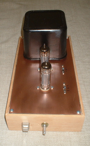

E per finire la puntata, una foto del PRE costruito e funzionante:
Inviato: 16 ott 2006, 04:32
da MBaudino
Molto bello esteticamente; mi piace il raccordo prospettico fra il lato sinistro e la parte centrale.
Fotografia solamente un poco troppo luminosa, meglio mettere gli occhiali
Inviato: 16 ott 2006, 05:45
da gluca
PLO ma queste sono peggio delle foto che faccio io! Almeno le valvole al torio-tungsteno fanno luce seria.
Cmq thanks per l'interessante 3D!
Inviato: 18 ott 2006, 01:38
da Arge
Molto interssante la finitura Fumè.....forse troppo fumè....
ciao a tutti
Ps: difficile fotografare il nero più totale, ottima macchina !!!

Bisogna spendere due formule per la polarizzazione a LED.
Una trattazione grafica della scelta della polarizzazione a LED è stata fatta in altra discussione. Per completezza seguiamo ora una strada complementare
la curva carattestica è quella tipica dei diodi a semiconduttore, I0exp(V/Vk) dove Vk dipende dal tipo di semiconduttore.
La resistenza dinamica sarà tanto più bassa e tanto più costante (dR/dI minore) tanto più la corrente statica che percorre la giunzione è alta.
Non a caso abbiamo scelto (oltre che per la dinamica, la capacità di pilotaggio, la distorsione) un punto di lavoro a corrente alta, molto più alta del solito pre a una valvola.
Ma quanto incide la non linearità della resistenza dinamica del LED?
Quato cioè sarà l'effetto di questi 0,3ohm di variazione della Rcatodica (nel caso pessimo, di carico massimo)?
http://www.audiofaidate.org/uploaded/pl ... ncetto.jpg
Come si vede, l'effetto della variazione è tanto minore quanto più è alta Rk, una conseguenza dell'effetto stabilizzante della reazione negativa. Il caso di polarizzazione con la resistenza da 100ohm è quindi ideale nei confronti della distorsione: la resistenza è un elemento assolutamente lineare ed in più la reazione stabilizza il guadagno.
Nemmeno la polarizzazione a LED se la cava male, comunque, dati i valori in gioco. Diverso sarebbe stato il caso di una polarizzazione abassa corrente, magari vicino al ginocchio della caratteristica I-V. In questo caso la distorsione raggiunge facilmente livelli apprezzabili (non è detto in negativo, magari una distorsione di seconda armonica rende il suono più 'grosso').
Ho fatto una misura veloce e approssimata di impedenza dinamica, semplicemente inviando un ampio segnale a 163Hz (lontano da frequenze multiple di rete, ma ampiamente dentro la banda passante del tester) al pre polarizzato con l'optoisolatore e poi con la batteria, misurando la tensione sulla resistenza di carico e sull'elemento di polarizzazione. Ho così i valori di tensione e corrente che attraversano l'optoisolatore (o la batteria) e di conseguenza posso calcolare la sua impedenza dinamica. L'approssimazione è dovuta a vari fattori:
la non sinusoidalità della forma d'onda (per leggere valori di qualche mV bisogna spingere al clipping il pre) e la conseguente lettura errata del tester, comunque già impreciso di suo su basse scale, oltre al fatto di lavorare su grande segnale (resistenza dipende dal punto di lavoro, otterrò una sorta di valore 'secante' piuttosto che tangente alla curva caratteristica).
Serenamente accettando il fatto che una misura del genere puo' dare semplicemente una conferma generale alla teoria, di certo non smentirla, si possono misurare nel caso del fotoaccoppiatore (2 LED IR) 5ohm e 4,1 ohm per la batteria.

Banda passante: bassa frequenza.
Il comportamento in alta frequenza lo abbiamo già visto in qaunto ci è servito per lo studio del rumore. In bassa frequenza, non avendo condensatori di accoppiamento nè di bypass catodico, avremo il solo effetto di Co da considerare.
Co si trova sospeso a ponte tra la resistenza interna della valvola in parallelo alla 3,3kohm da un lato e alla resistenza da 150kohm in parallelo alla resistenza di carico. Più questa sarà bassa, tanto più critico sarà il comportamento in frequenza. Infatti, nel circuito considerato, la costante di tempo è determinata dal prodotto del valore di Co e della resistenza vista ai suoi capi. Quest'ultima altro non è che la serei delle due resistenze (ciascuna a sua volta un parallelo di altre due ) descritte sopra. Poichè f-3dB (LO) = 1 / (2pi RC) tanto minore è R tanto più alta sarà la frequenza di taglio inferiore.
Nel caso peggiore, per capitolato di progetto, abbiamo una Rload di 10Kohm, pertanto un rapido conto ci dice che per garantire ad esempio un taglio di 10Hz nche nel caso di carico minimo serve un condensatore di uscita di almeno 1,5uF. Scegliamo un valore di 2,2uF.
Il valore di tensione che deve sopportare a lavoro è piuttosto basso (58V) ma all'accensione quando la valvola non è ancora attiva si trova a reggere tutta la tensione anodica (138V). Un comune valore di tensione di 250V dc è più che sufficiente.
Una misura eseguita velocemente mediante un CD di test, un CDplayer e l'oscilloscopio confermano quanto calcolato. A 20Hz il segnale cala di 0,3dB e a 20KHZ di 1,6dB. Notare che la banda considerata è quella di tutto il sistema, CD player compreso.
Già che ci siamo, ho dato una verificata al guadagno, con 2,12V rms in ingresso ho 14V rms in uscita, per un guadagno di 6,6. Da notare che reggo tranquillamente un ingresso tale da portare parzialmente in griglia positiva la valvola. La forma d'onda ad occhio non è distorta neanche in questa condizione.

Alimentazione
Lo stadio che più si presta a personalizzazioni e che si tende troppo spesso a sottovalutare. In realtà per un preamplificatore è fondamentale e non solo per garantire una riproduzione senza ronzii, ma anche per dare 'aria' e 'punch' al suono.
I preconcetti di partenza, come abbiamo elencato sono:
- assenza di stabilizzazione
- trasformatore a basso flusso
- minimalismo
L'alimentazione dovrà provvedere anche al filamento della valvola. Riguardo a questo c'è la scelta possibile, come con molte valvole noval, di averle in versione 6,3V e in versione 300mA (15V). Dal momento che la corrente circolante nei cavi di aliemntazione del filamento è quella che determina in massima parte il ronzio captato dal circuito, è bene tenere più bassa possibile questa corrente, pertanto sceglieremo la versione a 15V.
Il muletto di test è previsto per portare le due versioni, e si verifica effettivamente che la versione a 6,3V ronza poco più dell'altra a causa dell'induzione elettromagnetica nei loop di segnale. Dovendo scegliere un solo tipo, meglio partire da subito con la versione a 15V. Il tempo di accensione del filamento controllato, indispensabile quando si utilizzava l'alimentazione serie dei filamenti (nei TV ad esempio), torna utile nel nostro pre, perchè fornisce un ritardo certo all'attivazione del transistor dell'optoisolatore, utilizzabile come comando di un relè antibump.
Incidentalmente, il fatto che la valvola scelta sia noval è un altro vantaggio non da poco rispetto ad una octal, perchè essendo più compatta permette di tenere i loop di segnale più piccoli e di ridurre quindi i disturbi captati.
Per le specifiche tecniche dell'alimentatore sappiamo di aver bisogno di:
140V dc
25x2 mA dc
15V 300x2mA ac
ripple < 0,5mV *PSRR
Circa quest'ultima specifica va notato infatti che il budget di rumore in uscita che abbiamo (stimato precedentemente in 0,5mV) corrisponde ad avere un ripple di alimentazione maggiore del fattore PSRR, che è proprio (l'inverso del) il rapporto tra segnale iniettato in alimentazione e segnale ritrovato in uscita.
dall'analisi del circuito è facile ricavare il PSRR. Infatti rispetto alla maglia di alimentazione e uscita abbiamo un generatore di tensione che alimenta un partitore resistivo,..

La prima cosa in ordine cronologico che ho notato sono le affermazioni "ottimistiche" sulla "preveggenza" del THD in base alle semplicistiche curve di uscita.
Beato Piergiorgio che può asserire che siccome 2 (dico 2) curve sono "apparentemente equidistanti" su un grafico con fattore di scala di parecchi volt "-... Il circuito ha una distorsione nulla...".
Vorrei far osservare che su quel grafico non è possibile "quantizzare a vista" elementi di THD minori di circa 10%, per cui al massimo si può dire che il risultato "stante alla equidistanza non dovrebbe distorcere del 10%".
Per il resto, mi è abbastanza piaciuta la valutazione I/V in condizioni di variazione di carico, cosa che molti sottovalutano....

Rumore: bella trattazione complessiva (condivido molte comclusioni, anche se io lavoro di solito su dispositivi con diversi coefficienti il ragionamento resta corretto....).
Peccato che la "soglia di rumore" non si possa calcolare con dei test empirici. Si veda sopra: scomodare i coefficienti di rumore termico per "soddisfare" un livello definito "in soggiorno" non è un presupposto coerente, secondo me.
Prima di tutto va stabilito quanto il rumore e quale forma di rumore influisce sul suono. Il rumore "non percepito come tale" influisce ancora nel vissuto audio, anche quando è assestato intorno ai -90dB, per cui o si fa un ragionamento elaborato alla base o tanto vale andare a tentativi.
La soglia di 0,5mV non dice nulla, e per i miei studi è pure ampiamente eccessiva per ottenere una buona prestazione....
Le 'semplicistiche' curve di uscita sono di fonte Philips, lo stesso produttore delle valvole che uso e che alla prova dei fatti si è dimostrato sempre affidabile nei dati forniti, del resto congruenti con quanto verificato sul provavalvole.
Le 2 curve sono sufficienti perchè la caratteristica del triodo ci dice a priori che le curve intermedie seguiranno lo stesso andamento, soltanto scalato. In altri termini il triodo distorce in gran parte di seconda armonica e il valore è direttamente proporzionale all'ampiezza dell'escursione del segnale.
Dalle curve pubblicate, opportunamente ingrandite, si riesce agevolmente a discriminare 1 mA in verticale, quindi si puo' già supporre che la distorsione sia inferiore al 4-5%. Un poco di occhio ti suggerisce che in realtà ci si potrebbe attendere qualcosa di decisamente meglio.
Per un punto di partenza ragionato queste valutazioni sono più che sufficienti. L'osservazione dà lo spunto, non sostituisce una misura. Ma senza l'intuizione e un poco di ragionamento guidato dall'esperienza non si farebbe nulla.
Ho tentato. Il post a cui ti riferisci invitava più gente possibile a fare dei test in tal senso. In realtà il rumore percepibile 'nel vissuto audio' è una misura di base. Sappiamo che anche quando non è udibile in sè i battimenti che genera col segnale vanno a dare un tappeto di rumore che in genere rende le voci meno nitide.
Ma devi partire da un valore di riferimento. Con le argomentazioni sviluppate in questa maniera, so che devo ottenere un valore inferiore a questo limite. Quanto inferiore (-3dB?, -10dB)? è oggetto di discussione.
Il tuo -90dB è un valore buttato lì e irragiungibile, il mio 0,5mV ha una giustificazione ed è (non del tutto in verità) facilmente ottenibile anche da parte di uno sperimentatore non molto esperto.

Il principale compito di uno stadio di linea è di adattare l' impedenza, volendo anche l' ampiezza, tra 2 stadi non neccessariamente noti, senza alterare le prestazioni dei 2 stadi.
3 cose deve fare, e un tale lavoro non centra nessuna delle 3 cose:
1. non introdurre rumore condizionante
2. Adattare le impedenze in un range il maggiore possibile (10Kohm di limite di carico non corrisponde a questo parametro....)
2. Non introdurre THD ed errori di fase (ed ampiezza) rilevanti.
Questo "preconcetto" sembra rispettare questi presupposti solo in certe condizioni (stabilite per alzata di spalle....
I miei pre pilotano carichi di 600ohm con una THD (su 600ohm) sempre inferiore a -80dB, un rumore inferiore a -110dB e mantengono la banda audio entro 0,5dB qualsiasi cosa ci sia collegata a monte o a valle.

secondo me PREconcetto ha il pregio di
svegliare il suono di un lettore multistandard, che in altre configurazioni restava corretto ed equilibrato magari, ma moscio.
Cosa di cui 'sistemi di alte prestazioni' non sono stati capaci di fare nella stessa maniera.
-90 dB è forse empirico o inarrivabile anche in fase di analisi per un neofita, ma è pure la soglia di rumore generato dalla media dei lettori e dai buoni ampli finali che ci sono in giro. A titolo "educativo" riferisco che la somma di 2 buoni o ottimi rumori a -90dB genera un disturbo finale di circa -84dB (il disturbo raddoppia), e che la regola "empirica" nelle catene è che per avere ragionevoli ipotesi di non "sporcare" i sistemi a valle (ed a monte) si debba stare almeno -6 -10dB sotto il rumore intrinseco degli stessi sistemi collegati, specie quello del finale (in modo che la somma sia contenuta in pochi dB e non arrivi mai al raddoppio o peggio). Queste regolette sono bagaglio di chiunque lavori o progetti sistemi con rumore intrinseco.
Primo: il riferimento più corretto sarebbe il S/N più che il rumore soltanto, che è apprezzabile in senso assoluto solo in camere anecoiche.
Secondo -90dB anche pesati A non li avrai mai, se non al connettore o addirittura sulla scheda, con la sonda direttamente connessa al piano di massa senza cavetto. Presente l'effetto di cavi, switching, tubi al neon, radio e TV cellulari e tutte le altre amenità nelle quali siamo invisibilmente (per gli occhi, ma non per gli strumenti di riproduzione sonora) immersi? Quindi è del tutto inutile curare le prestazioni numeriche di un singolo elemento quando la realtà è diversa.

Ricordi che la gran parte dei diffusori in ambiente già a 40Hz perde ben più di 3dB? Le specifiche non sono ritenute hi-end? Non è un problema per me: ho coniato il termine hi-fun apposta per non farmi rinchiudere nel ghetto dei tecnocrati da una parte e da quello degli esoterici dall'altra. Ho registrazioni incise negli anni '50 con bande che nel caso ottimistico erano 50-15000Hz. La qualità di tali registrazioni (riversate su CD) è comunque superiore imho a molte 20-20000...

Vorrei chiarire una volta per tutte che preconcetto NON è un progetto al top, non sono capace e non mi interessa fare progetti al top, no compromise, etc etc, mi interessa vedere quanto si possa arrivare a fare con mezzi di fortuna e un poco di ingegno.
Si puo' fare di meglio? Certamente e stando nel solco di questo progetto basta aumentare la capacità di uscita per avere una banda a -3dB di 5Hz, e fare un cablaggio (molto) curato con una alimentazione stabilizzata per ottenere un rumore di un centinaio di uV su 20KHz di banda.
Ne vale la pena? Ho sempre cercato di considerare la catena audio nel suo insieme, se avete delle LS3/5a forse il taglio a 5Hz o a 20Hz non vi darà propria nessuna differenza, e questo non contro la scienza ma proprio applicando qualche banale formuletta.
Sostenere che il numero migliore sia da ricercare a prescindere è una visione un poco settaria, alla pari di chi non vuole il feedback a priori.
Basta utilizzare una tecnica diversa (magari già un due stadi con feedback e alimentazione stabilizzata o un integrato) per avere bande da 1Hz a 300KHz e S/N di 100dB, lo sappiamo tutti e progetti simili ne abbiamo presentati. Sono quindi senza dubbio meglio di preconcetto?
Forse no e la mia risposta, e anche questo è parte del progetto, sfatare un altro preconcetto per cui le prestazioni consolidate siano essenziali per una riproduzione corretta.

A questo appassionato si deve lasciare la illusione che le curve di polarizzazione, entro limiti dati e non stringenti, si possanno tracciare col righello.
Originally posted by riccardo - 22/10/2006 : 12:15:28
Si devono tracciare col righello, per un primo dimensionamento. Evitando di usare spice almeno all'inizio e per progetti semplici, si affinano le capacità di intuizione e il senso elettrolinico necessarie ad ogni progettista. La valvola reale avrà curve che comunque si discosteranno sia dal datasheet che dal modello spice.
Ma per questo basta tarare la resistenza da 150KOhm (argomento che avrei lasciato per ultimo: la messa a punto) anche in base alla impedenza di carico reale.

Il punto che non sono riuscito a far passare è che un progetto, qualsiasi progetto, è un equilibrio delicato tra esigenze contrapposte. Il punto di equilibrio cercato e scelto è una sintesi dell'esperienza e della sensibilità di ciascun progettista. Pertanto le scelte tecniche non possono essere il risultato di una votazione democratica.
Spostare (prudenzialmente?) all'ingiù la banda passante, che è di 5Hz con il carico nominale previsto perchè si prevede di lavorare a carichi sensibilmente più bassi significa aver scelto un progetto non adatto. Alzare il solo valore del condensatore non basta, bisognerebbe alzare anche la corrente di polarizzazione, per ottenere lo stesso bilanciamento di prima e quindi ritoccare l'alimentazione etc etc.
Ridurre il rumore cercando di ridurre il ripple di alimentazione per esempio aumentando le capacità significa aumentare le correnti di spunto e i disturbi indotti, col risultato che il rumore effettivo non sarà troppo più basso ma solo di composizione diversa.
Utilizzare un filtro LC d'altra parte richiede uno schermo magnetico tra l'induttore e le parti sensibili del circuito, oltre che rendere difficoltoso il reperimento di un componente adatto, violando il preconcetto di disponibilità massima dei componenti.
E così via.
Non escludo ci possano essere equilibri diversi di questo circuito più corretti tecnicamente e più musicali, ma a questo punto ognuno dovrà cercare il suo equilibrio, interpretando questo progetto con i mezzi che sono stati illustrati ampiamente nel corso di questa lunga discussione.

Torniamo al progetto dello stadio alimentatore.
quello che mi serve è un alimentatore in grado di fornire
140V dc
50mA dc
15V 600mA ac
basso flusso
Resta da determinare il PSRR. Rispetto alla maglia di alimentazione e uscita abbiamo un generatore di tensione (la Vripple) che alimenta un partitore resistivo, composto da Ranodica (3300ohm) e Rinterna (716ohm) in parallelo alla 150kohm.
In pratica dato un mV di ripple in alimentazione ce ne ritroviamo ( 716//150k )/ (3300+716//150k) = 712 / 4012 = 0,177 in uscita. Il PSRR è quindi di -15dB, non male per uno stadio single ended a valvola. Il fatto di aver scelto una valvola a resistenza interna bassa ci viene in aiuto anche in questo caso. Per avere un PSRR migliore si potrebbe pensare di utilizzare un generatore di corrente o un induttore al posto della resistenza anodica, ma questo violerebbe il minimalismo che ci siamo imposti.
Come dimensionamento di massima, sappiamo che per avere tot V dc filtrati RC e lasciare spazio per le cadute di tensione dei resistori di filtro, bisogna partire da una tensione ac all'incirca dello stesso ordine di grandezza della tensione dc voluta. Dobbiamo anche trovare un valore che sia disponibile commercialmente e che si possa ottenere con bassa induzione nel trasformatore di alimentazione.
E qui ci viene in aiuto un trucco: dal momento che il trasformatore lavora su un rapporto di tensioni e che il flusso è proporzionale alla tensione applicata al primario, se usassimo un trasformatore con primario 400V alimentandolo a 230V?
Ad esempio un valore comune per applicazioni industriali (per le quali i cataloghi Distrelec, RS, Farnell etc dispongono di ottimi componenti) è il 400V:230V. Alimentandolo a 230V dalla parte del 400V nominale otterremmo al secondario 230V nominali) in realtà 132V, che sono proprio quelli che ci servono. Il flusso sarà quasi dimezzato e se il trasformatore era calcolato per lavorare a 1,5Tesla ora si troverà a lavorare a molto meno di 1 Tesla. In quanto alla potenza, abbiamo bisogno di 140V*50mA *1.6 dove il fattore 1.6 è un termine che tiene conto del valore efficace reale della corrente (impulsiva) in un caso con rettificatore a ponte. Una ventina di W saranno quindi sufficienti. Un trasformatore che fa al caso nostro è per esempio il cod. 352751 o il 352909 dal catalogo Distrelec.
Per i filamenti, il 15V è un valore standard e per evitare il più possibile la dispersione del flusso sceglieremo un toroidale. In questo caso la corrente necessaria è quella direttamente fornita (in altrenata) al carico resistivo costituito dai filamenti, qundi basta un trasformatore di potenza pari o superiore a 15V*600mA = 9W. Per esempio il codice 352679.

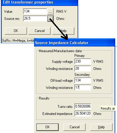

Per la progettazione dell’alimentatore utilizziamo una praticissima scorciatoia, ormai sdoganata anche su CHF da un autorevole firma.
Sto parlando di PSU designer messo a disposizione gratuitamente da Duncan Munro e sviluppato con contributi di Jim Kort e Steve Bench.
Il SW si trova a questo link:
http://www.duncanamps.com/psud2/index.html
Disponendo del trasformatore (io ne ho usato uno di recupero, svolgendo le spire necessarie per ottenere 132V) si potranno misurare la resistenza in DC degli avvolgimenti, che serve al software per simulare al meglio i risultati. Non avendo il trasformatore fisico da misurare ma conoscendo il dato di regolazione percentuale sarò possibile ricavare da Sw una stima dei valori di resistenza DC. Questo si fa cliccando due volte sul simbolo del trasformatore. Si aprirà una finestrella dal titolo “Edit transformer properties” come quella raffigurata qui sotto:
Cliccando sul quadratino con i tre puntini ( …) a fianco della scritta RMS V si potranno inserire i valori richiesti per ricavare una stima dei parametri necessari, a partire dal dato di tensione a vuoto e regolazione oppure, conoscendo direttamente i valori di Rdc del trasformatore, utilizzare la seconda mascherina di inserimento dati, come nell’esempio riportato sopra.
Avremmo bisogno di un rettificatore a ponte, un condensatore di livellamento e alcune celle RC per filtrare il ripple al livello desiderato. Useremo per scelta solo resistenze, per ragioni di costi e disponibilità eviteremo induttori.
Un metodo veloce per avere un'idea del valore dei condensatori da utilizzare in prima battuta è fare il conto dell'energia in gioco.
Per esempio il nostro pre consuma 50mA, che vanno reintegrati ad ogni ciclo del rettificatore, cioè 10ms (la tensione alternata rettificata ha infatti frequenza di 100Hz). C'è in gioco una carica per ogni ciclo di 50mA
* 10ms = 500uC. Una variazione di carica del genere su un condensatore C darò una variazione di tensione (ripple) dell'ordine di (Q=C*V -->) V= Q/C. Volendo un ripple (iniziale, da filtrare poi) dell'ordine di 1/100 della tensione iniziale, diciamo 2V, dovremmo usare condensatori dell'ordine di C=Q/V= 500uC / 2V = 250uF arrotondato al valore commerciale di 220uF.
Questo ripple andrà poi abbattuto per mezzo di filtri Rc dalla costante di tempo calcolata nel modo seguente: per arrivare a 2mV diciamo partendo da 2V, il fattore di abbattimento è 1000, vale a dire 60dB.
Potremmo pensare di ottenere questi 60dB con due celle in serie una da 20dB e un ada 40dB (20+40=60). Nel caso di celle RC, il taglio è di 20dB per decade, cioè per ogni volta che la frequenza diviene 10 volte più piccola.
Essendo la frequenza di ripple di 100Hz, per attenualre di 20dB dovrò avere un filtro dal taglio a 10Hz e per 40dB a 1 Hz.
Utilizzando per comodità condensatori sempre da 220uF come il primo di livellamento (compero un solo valore), dovrei avere due filtri indicativamente costituiti da 220uF e da una resistenza da 72ohm per il 20dB e da 720ohm per il 40 db. Nella realtà i valori dovranno essere diversi perchè le due celle interagiscono tra loro, ma come punto di partenza è già un buon valore di primo tentativo.
Il secondo stadio del filtro lo faremo sdoppiato per canale, in modo da separare maggiormente i due canali. La richiesta di corrente impulsiva di un canale soggetto per esempio ad un colpo di grancassa non deve far muovere la tensione di alimentazione comune ai due canali. Una cella Rc interposta tra il primo stadio di filtro e ciascun canale serve ad evitare che ciò avvenga.
Lo schema sarà una cosa simile, dove i valori sono calcolati mediante iterazioni col il SW PSUDesigner per avere valori corretti:
La prima resistenza da 33ohm serve per limitare i picchi di corrente impulsivi di carica dei condensatori, riducendo in tal modo i disturbi radiati ad alta frequenza.
Questo è il file .psu di partenza:
Allegato: preconcetto_psu.zip ( 117bytes )
Si nota che non è possibile prevedere esattamente nel Sw di simulazione la soluzione con filtro sdoppiato e pertanto bisognerà cercare un valore del carico che sia una rappresentazione di quanto serve (il carico dei due canali assorbirebbe 50-56mA, un solo canale sarebbe 28mA ma solo a partire dalla prima cella di filtro...
Una possibile rappresentazione ragionevolmente buona, vale a dire congruente con i dati misurati è questa:
in cui si è simulato il carico intermedio con un generatore di corrente. Circa il tipo di carico, PSU propone due possibili scelte: la resistenza e il generatore di corrente. Il primo tipo (resistivo) è più adatto a modellizzare i triodi e il valore di carico equivalente sarà dato dalla tensione di polarizzazione/corrente assorbita. Il secondo tipo di carico (corrente costante) è una ragionevole approssimazione di carichi costituiti da pentodi o mosfet.
da questa schermata si vede il transitorio di carica che è ragionevolmente lento e graduale da non attendersi grossi problemi nè alla valvola nè per quanto riguarda il 'bump' di accensione.
In effetti accendendo il pre con amplificatore già acceso, si ha un bump smorzato di entità non preoccupante, così come allo spegnimento (i condensatori impiegano diversi secondi a scaricarsi)

Originally posted by plovati - 23/10/2006 : 23:58:47
Ciao Piergiorgio,
in realtà esiste un "trucco" più elegante per simulare le celle sdoppiate con PSU, che riproduce fedelmente le costanti di tempo del circuito reale.
Infatti nell' ipotesi di perfetta simmetria dei due canali, i nodi L ed R nello schema da te disegnato si trovano allo stesso potenziale e possono quindi essere teoricamente cortocircuitati senza modificare le tensioni e le correnti nel circuito.
Si ottiene quindi un unico circuito, esattamente equivalente a quello con i rami sdoppiati, semplicemente inserendo un valore equivalente dimezzato per il resistore di filtro e di carico ed un valore equivalente doppio del condensatore:
Nel tuo caso: 470/2 ohm e 220*2 uF con opportuno carico.
Il vantaggio è che dinamicamente questa soluzione si comporta esattamente come il filtro sdoppiato, con il tuo "trucco" il comportamento è diverso.
Davide

Sfruttando il suggerimento di Davide abbiamo la seguente simulazione:
Il ripple (notare che va misurato dopo il tempo di assestamento del transitorio iniziale che dura qualche secondo) è di 0,78mV picco picco, vale a dire 0,27mV rms. La frequenza di ripple è, non sorprendentemente, di 100Hz.
Tradotti all'uscita farebbero 50uV grazie alla riduzione operata dal PSRR.
Montando il circuito si misura in realtà un rumore in uscita di 0,17mV di picco, circa quindi 120uV rms. Con l'ausilio dell'oscilloscopio o della scheda audio si puo' notare che il termine prevalente (-60dB contro i -70 del picco a 100Hz) della FFT è un picco a 50Hz. Questo significa che il rumore è dominato in realtà dai disturbi elettomagnetici a frequenza di rete, captati dai cablaggi, nonosnate una massa a bus e una certa distanza dei trasformatori (toroidali e con nucleo a C) dalle connessioni di segnale.
Questo vuol dire che prima di lavorare sul filtraggio, che comporta forse più problemi (ad esempio alzando il valore dei condensatori si avrebbe sì un filtraggio maggiore ma anche delle correnti impulsivepiù alte e quindi maggiori disturbi radiati), è bene ottimizzare il cablaggio.
I valori attuali sono ragionevolmente bassi da non costituire un problema: nessun ronzio neanche a 96dB di efficienza e nessuna sensazione di 'sporco' durante la riproduzione, almeno per me.

A conclusione dell'alluvionale thread posto lo schema attuale. Circa il costo a prezzi Distrelec/Rs/Farnell i componenti vengono sui 70 euro.
Arrangiandosi con roba di recupero si spende circa la metà, più una ventina di euro per un telaio più o meno presentabile ( una basetta di vetronite di scarto, 10 euro di legno, un tupperware...).
Circa le caratteristiche soniche (l'ultimo preconcetto di partenza era che possedesse un suono High-end) posso dire che dopo svariate settimane e differenti abbinamenti, credo che il preconcetto dia il suo meglio a pilotare il primo (ma va?
). Inoltre ha una buona resa nel 'naturalizzare' il suono dei lettori di ultima generazione.
Accoppiato ad un gainclone di LM1875 ha un marcato effetto de-statosolidizzante, che puo' piacere o no.
Probabilmente per via della bassa impedenza e del'alta dinamica di uscita, i cavi interposti tra pre e amplificatore finale hanno poco effetto, dal cavo argento alla piattina da 10m, c'è ben poca differenza.
Quanto a rumore, a me non ha mai dato fastidio, nemmeno con le Klipsh da 98dB/Wm. Circa la microfonicità, con ampli sensibili, dell'ordine di 150-300mVrms per la piena potenza, si sente la commutazione del potenziometro a scatti ma non altro, a meno che il volume di ascolto sia decisamente alto.
Grazie per la pazienza e buon divertimento.

da Giaime
Ciao Piergiorgio,
ottimo lavoro, però forse è il caso di scrivere nello schema di che valvola stai parlando: se non sbaglio "ufficialmente" non hai ancora confermato la mia intuizione di 4-5 pagine fa.

Inviato: 24 lug 2023, 09:19
da iberton
Scusate se riaccendo questa discussione dopo un bel pò di anni.
Ho realizzato un Pre-Concetto con alimentazione valvolare.
Innanzitutto complimenti a Plovati per il progetto: suona veramente bene.
Poi le foto dell'alimentazione con EZ81 e dell'oggetto finito:
Buona giornata a tutti.
Igor
