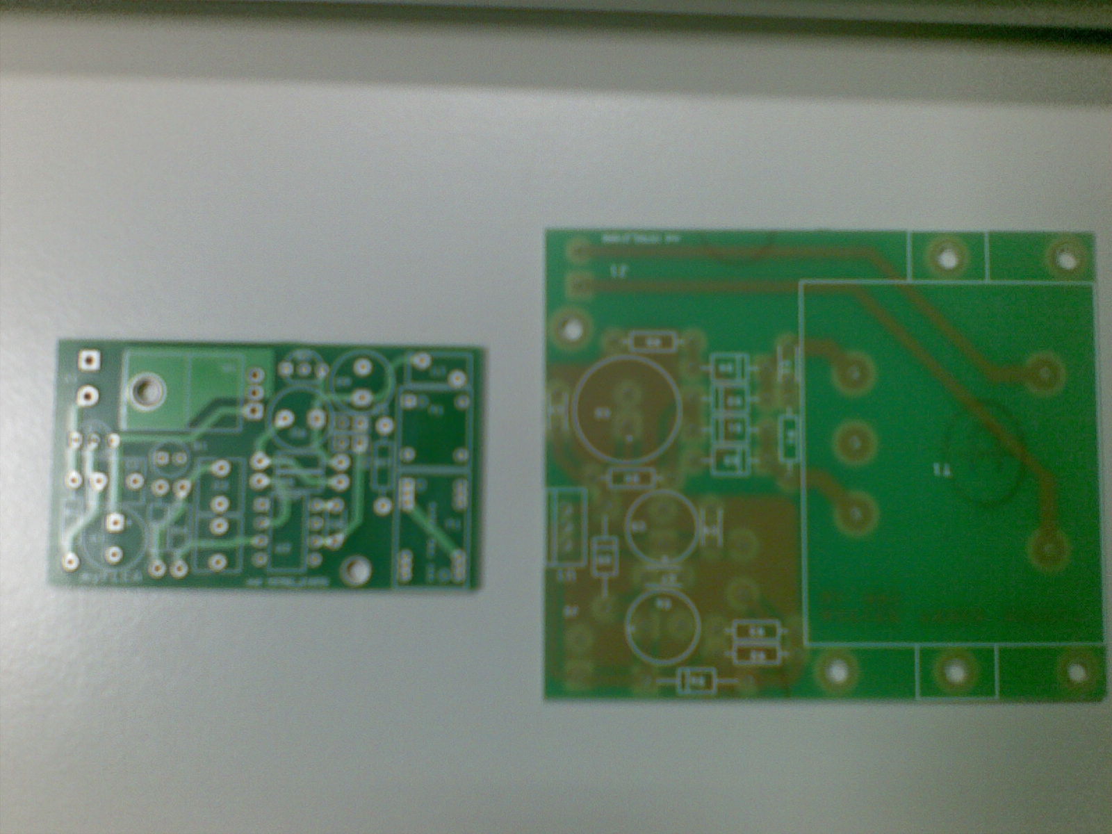

Allora, visto che è acquisto di gruppo, inserisco una BOM
Qualche annotazione: lo schema utilizzato è qui a monte nel 3D.
i condensatori a film da 3,3 uF sono questi Farnell 107423
Mi interessava sapere gli orientamenti per quel che riguarda i 10uF el. e 47 uF el, da cassetto io ci piazzerei sanyo os con.
Illo tempore Martin Clark ha utilizzato dei Tantalio.
C8 può essere senza dubbio un ceramico multistrato cog o xr7.
