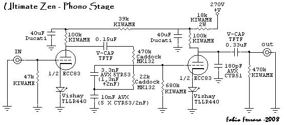

A forza di parlare di stadi phono, mi avete fatto venir voglia di abbozzarne alcuni per il progetto Ultimate.
Iniziamo con l'Ultimate Zen:

Quriosita' come suona la versione con batterie sui catodi?....grazie ivo
Originally posted by ivo calabrese - 23/02/2009 : 03:33:47
Ciao Ivo,
la versione full batteries suona meglio delle altre.
C'è da dire però che non è solo merito delle batterie sui catodi, ma anche dell'alimentazione (tutta a batterie).
