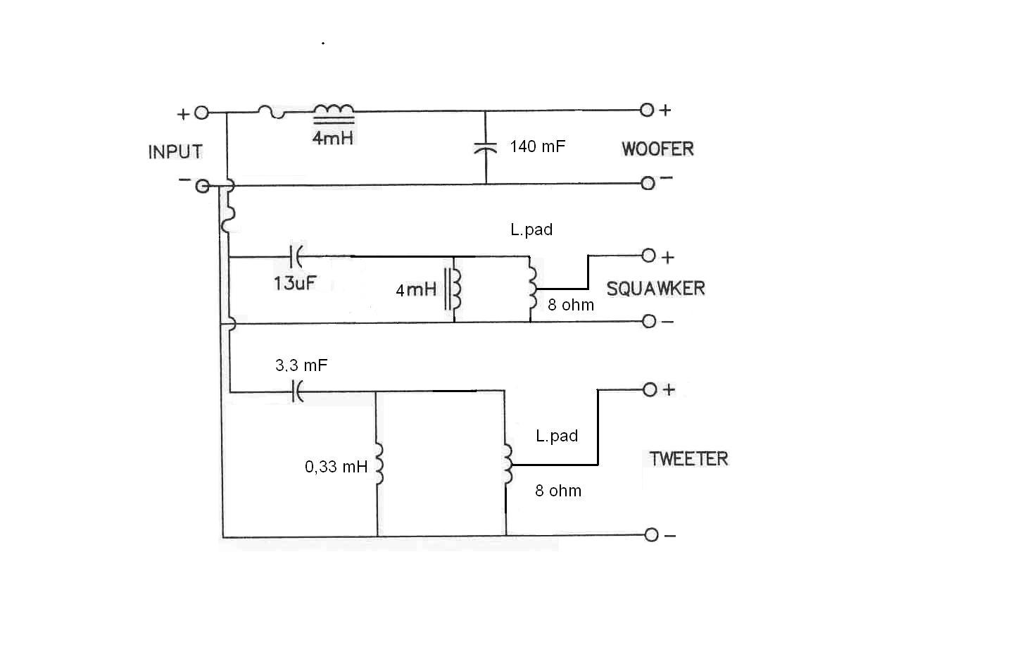

Ciao Piergiorgio,
se ti puo interessare in allegato trovi il filtro che io ho fatto per i miei diffusori, che altro non è che una copia degli AA. Un'altra cosa che puoi fare è andare sul sito di Crites per comprare i T2A da sostituire ai T3A oppure, compri 2 L-pad e li monti prima delle trombe. Componenti Klipsch di risulta non ne ho. La frequenza d'incrocio della Scala, con i vecchi cross-over è di circa 450 Hz, per abbassarla bisogna cambiare le bobine ed i condensatori, forse sarebbe meglio che tu metti gli L-pad.
Saluti.

Ma sono L pad induttivi o resistivi?
L'autotrasformatore carica diversamente il crossover rispetto ad un L pad resistivo, per usare il crossover AA si dovrebbero rivedere i valori dei componenti, credo.
Se ho capito bene pero' il tuo sistema non ha la stessa unità bassi delle La Scala..

Ciao Piergiorgio,
gli L-pad sono resistivi e a impedenza costante. Quello che io intendo quando dico di fare il cross-over è di costruirlo ex-novo, con i valori originali e gli L-pad al posto dei T2A. L'unica cosa che devi tenere in conto è che gli L-pad devono essere da 16 ohm. Per il basso ho fatto il clone delle corn-wall, perché non ho trovato nessun falegname che le volesse costruire, comunque nelle mie intenzioni cè la costruzione di un basso tipo la scala solo più alto e più stretto, per il momento lo sto progettando con un amico.
Saluti e buona domenica.
