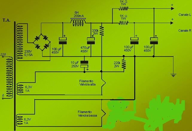

l' alimentatore lo farei in questo modo:
come condensatori metterei dei polipropilene da 25uf motor-run visto che li ho in casa, stessa cosa per le induttanze da 3,5h, sono decisamente sovradimensionate come amperaggio (mi pare 150ma) e forse di piccolo valore, ma il psu designer mi dà meno di 1mv per cui le userei, poi ho fatto il partitore per riferire i filamenti e i condensatori per questo come sullo schema da me precedentemente postato, ditemi se vi torna il tutto.
Saluti, Stefano

Quando fate gli schemi mettete i pallini nell'incrocio dei fili dove c'è un contatto elettrico. Non prendete il vizio attuale di CHF :evil:
Non capisco il riferimento del secondo filamento, che ci fa il condensatore appeso?

l' ho fatto come sull' alimentatore di nardi che ho postato all' inizio, mi verrebbe altrimenti da pensare di fare l' attenuatore con in parallelo alla prima resistenza il condensatore e basta in pratica come questo Immagine

lascia perdere i condensatori, e collega cosi:
provando magari a invertire il collegamento di massa tra un capo e l'altro dell'alimentazione filamento valvola bassa per vedere se il ronzio diminuisce.
