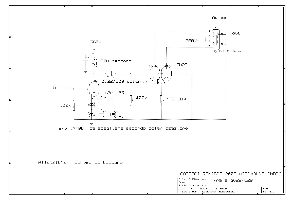

e siccome non cio nient'altro da fare ... :D ho comprato in un atto
di compulsivismo d' acquisto :? una coppia di GU29.
ho scorazzato un po per la rete e ho scaricato i soliti schemini.
carine , e m'è scattata la scintilla der matto , non ci si potrebbe
fare un sempliciotto , no un semplicetto , un compat-semplicetto insomma un coso
facile, magari PP tanto per non smentirmi, in salsa compatto e semplice.
insomma mi intriga lo sfasatore sulle finali.
A proposito la gu29 dovrebbe essere una 829 russa o una QQE qualcosa/40?
saluti
Remigio

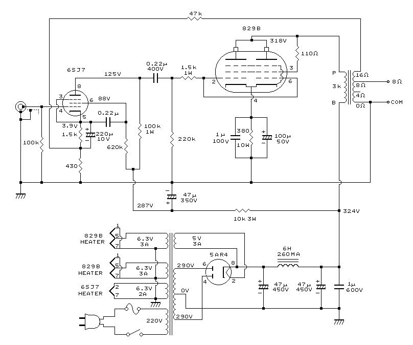

qui i link di un paio di amplificatori con la 829B
http://www.pmillett.com/829b_amplifier.htm
http://www.geocities.com/tinydaddy2000/
NON sono propriamente semplicissimi
specialmente il secondo link ha un alimentatore VOLUTAMENTE complesso (per una questione di gusto retro')
NON so se effettivamente la tua valvola sia un'equivalente della 829B ma spero che i due schemi e tutta la documentazione allegata possano essere d'aiuto a te o a qualche altro intrepido sperimentatore
Kagliostro

pero mi piacerebbe usare lo sfasatore sulle finali (ovvio in PP) cosi:
http://www.audiofaidate.org/forum/viewtopic.php?t=5305
magari con una bella nanetta trasconduttosa (6c45) oppure ecc99 6n6
eccetera.
l' idea der matto :D è quella di semplificare al massimo il passaggio
del segnale (a me molto caro) e spendere forze per la qulità dell' alimentatore. 8)
remigio

pipla
Messaggi: 1001
Messaggio da pipla »
ecco così! :D
mi piacerebbe testarlo , tempo permettendo.
brutto? :evil:
saluti
Remigio

Messaggi: 12316
Has thanked: 137 times
Been thanked: 61 times
Re: mi mancava la GU29
almeno un CCS, sotto a quei poveri catodi... :D
pipla
Messaggi: 1001
era un' idea semplice , ma nessuno esclude migliorie! :lol:
remigio
pipla ha scritto:era un' idea semplice , ma nessuno esclude migliorie! :lol:
remigio
non è una miglioria, è una necessità. devi usare una russa anche come driver altrimenti non vale! :rofl:
