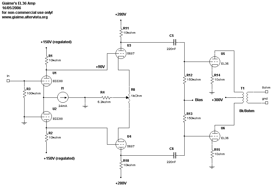

Stavo raccogliendo informazioni per decidere CHE trasformatori d'uscita usare per il (futuro) amplificatore PP con le EL36 a triodo. Allegato lo schema a cui sono giunto fino adesso. Le mie necessità sono:

Perchè pensi a un negativo singolo? non sarebbe meglio sdoppiarlo?

Al posto della ECC88 ci va una ECC82 :D
Originally posted by mariovalvola - 19/05/2006 : 17:35:34
Si, hai ragione, infatti io ne voglio fare addirittura 4, poichè com'è noto è un po' difficile farsi mandare le EL36 accoppiate :) lo schema è solo "un'idea", infatti manca totalmente il CCS e l'alimentazione...
Per il tubo sul primo stadio, la ECC82 chiaramente non può funzionare perchè non lavora bene a tensioni Vak così limitate (o meglio, non lavora bene in generale :D ) Se avete altri valvocandidati, fateli avanti, senza paura ;)

Ma non eri quello che voleva le cose economiche, che usava un trasformatore di alimentazione come trasformatore d'uscita in single ended con la 802?
E con questi presupposti, proprio ora che hai una valvola a bassa resistenza interna e una topologia pushpull, dove ci sono tutti i requisiti per usare un trasformatore di alimentazione toroidale, ti metti a spendere per un componente dedicato?
Hai vinto alla lotteria :?:
Eh un po' hai ragione pure tu sai...
appena ho un po' di tempo faccio il prototipo definitivo e vedo di fare misure su qualche toroidale.
Grazie! :)
