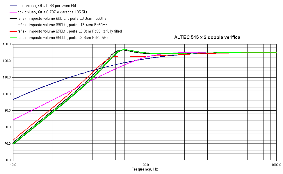

Se solo a scopo di esercizio si dimensiona il volume posteriore come una normale cassa chiusa (cosa sbagliata di principio dato che l’altoparlante reale è dato dal woofer + il suo bel carico di aria dato dalla tromba (saranno cira 700 grammi di aria visto l’ingombro), si ottiene per Q 0.707 un volume di 105 litri, mentre se si impone un Q di 0,3 si ottiene un volume di 690 litri, con una risposta all’impulso strabiliante (ovvio).
In cassa chiusa ovviamente la cassa non scende sotto i 100 Hz. Non è la cassa in causa, manca la tromba.

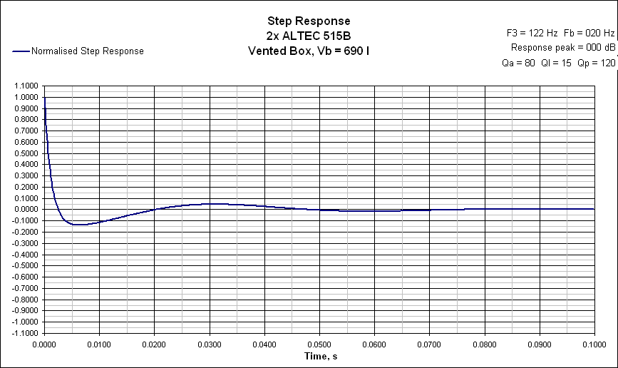

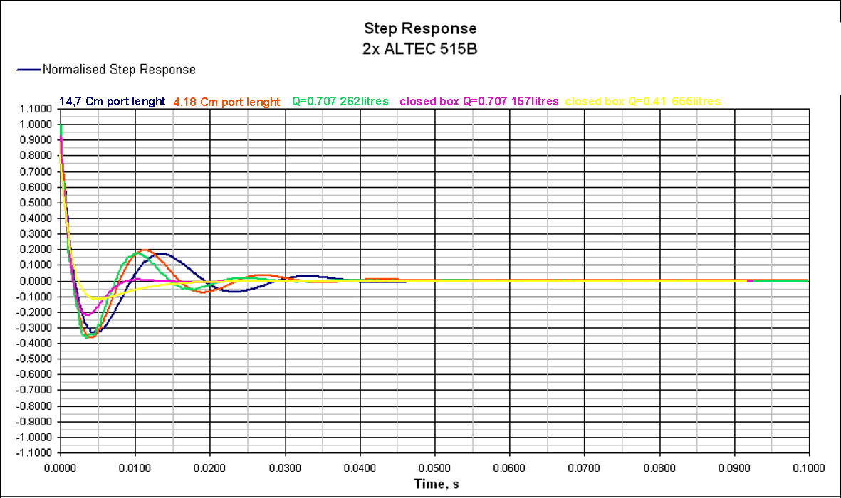

Se sempre solo a scopo di esercizio si dimensiona come un reflex normale, per 690 litri e le porte dette la cassa risuona a 60Hz pagando però un picco sulla risposta. Cosa che si potrebbe ridurre riempiendo completamente la cassa di fono-assorbente.
Con il reflex si paga la risposta all’impulso che diventa ovviamente peggiore di quella in cassa chiusa. Ma la banda è molto più estesa verso il basso. Ma questa è la solita storia ben nota.

secondo me non hai valutato una ulteriore possibilità, cioè un reflex con Fb bassissima e assorbente sulle sole pareti, dovresti andare a seguire quasi la curva del box chiuso Qtc 0,707
Ovviamente devi allungare i condotti, ma dovresti ottenere risultati molto migliori dell'accordo elevato con riempimento totale

grazie Fabrizio, se accordo infatti a 40Hz (o forse regge anche i 35 anche se comincia a deteriorarsi la risposta impulsiva) mi ritrovo con un piccolo appiattimento dai 100 in giù, che vanno sommati poi alla tromba che dai 70 (è ad angolo, se fosse in parte sarebbero 100 e ben si sposerebbe con il reflex in ottica equalizzata per recuperare il livello) in giù carica sempre di meno per "spegnersi dai 40 in giù".
Prossima settimana implemento questa soluzione, mi piace, e mi risparmio.

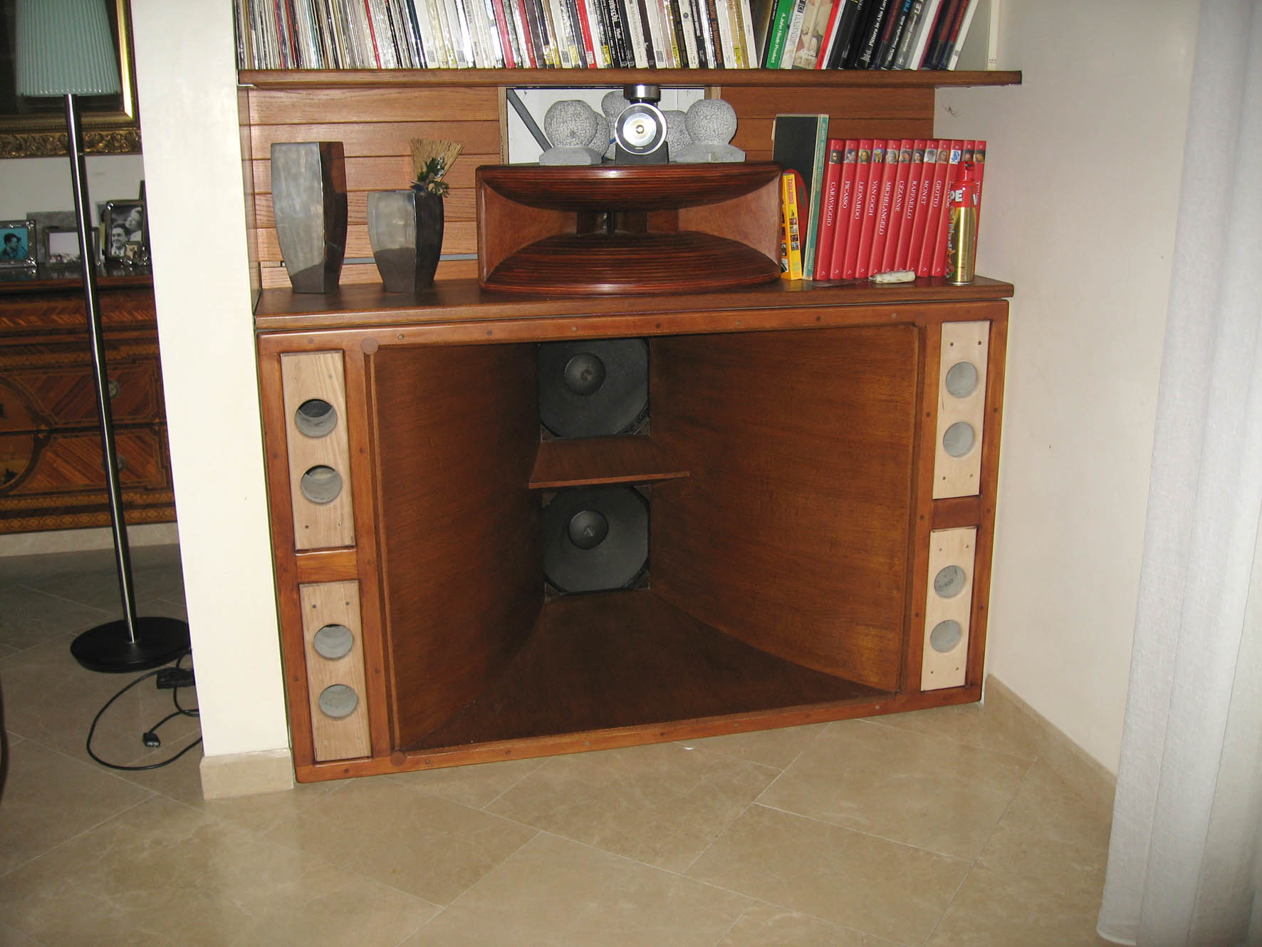

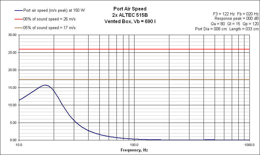

per il momento ho implementato il reflex per un accordo a 25Hz della cassa. Ho distrubuito i tubi (8x75#934;x125L) per avere la maggior regolarità possibile e il minor effetto sfiato possibile (sono sotto ai 7m/sec con gli 8 tubi di accordo).
Realizzazione pratica (manca la finitura, ma la funzionalità è OK.

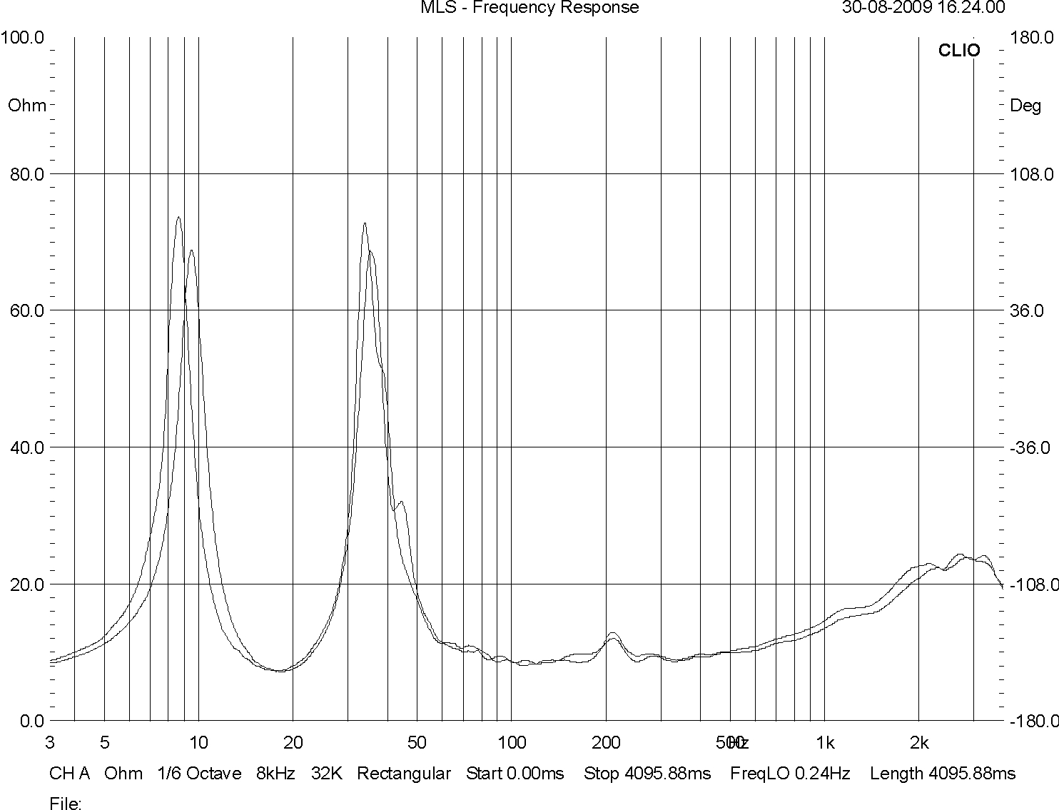

A puro titolo documentativo allego una misura di impedenza fatta in 4 e 4 8.
Il doppio picco sulla seconda campana cos'è? qualche risonanza strana? Non la so interpretare. Non ritengo risonanze strane dei tubi, sono di cartone molto compatto e spessi 15 mm, incollati rigidamente e senza badare a spese. Perchè si instaura una doppia risonanza?

Del resto la risposta all'impulso (simulata) in fase di porgetto era questa:
Adesso sono molto vicino ad un sistema a cassa chiusa come smorzamento. Ed è l'ascolto che mi appaga di più. In più però scendo sotto i 30Hz, veri però.

i tubi sono 8x75DIAx125L.
mi sono risposto sul perchè della seconda risonanza con "sbavatura". I supporti dei condotti non sono sigillati (prossimo step, dopo che il tutto è stato portato in tinta e cerato). Periò le inevitabili perdite d'aria che ci sono nelle fessure non sigillate (1 mm di spazio c'è) sono forse le probabili cause della incertezza sulla seconda risonanza.
Vero?

Allego la curva di impedenza ultima (entrambi i canali), ottenuta con 8 tubi di raccordo per cassa, DIA75 e L655 mm
tutte le altre cosniderazioni invece sono valide.
