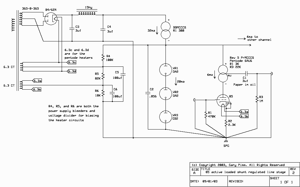

Lo schema di Gary è tutto sommato molto semplice. Partiamo da dopo il filtro a PIgreco. Il primo ccs funge da elemento di completa separazione tra l'alimentazione e gli stadi seguenti. La sua impedenza è talmente elevata che semplicemente annulla il ripple, alla sua uscita avrai solo dc. La corrente è settata per alimentare i due stadi attivi e l'elemento shunt di regolazione, formato dalle Oa2 Ob2. Queste sono diodi a gas, funzionano come degli zener ma la loro impedenza è più stabile, sono molto meno rumorosi e la loro precisione come regolatori è ottima una volta che la corrente assorbita dal carico è stabile...come in questo caso.
In pratica il primo ccs e le oa2+ob2 formano un regolatore shunt. Il ccs blocca il loop delle correnti audio che si chiude a massa attraverso l'elemento shunt senza tornare al filtro PIgreco e peggio ai raddrizzatori, trasformatore ecc.
I loop delle correnti audio sono fondamentali, sopratutto nel caso di stadi SE.
Dopo il regolatore c'è un semplice stadio a catodo comune col la sola particolarità di avere come carico uno stadio mufollower ibrido. Il tubo lavora vedendo un carico attivo di oltre 2Gohm, lavora a corrente costante quindi non serve il condensatore di bypass sul catodo (pessimo...) e il tubo lavora praticamente a bias fisso. Meglio...tutti i parametri sono fissi...bias, corrente assorbita e tensione anodica. Se anche ci fossero delle variazioni a monte del secondo ccs esso si adatterebbe al punto di lavoro imposto dalla combinazione corrente+bias variando la caduta di tensione ai suoi capi...
L'uscita in mufollower permette di far fare al ccs il lavoro di adattatore di impedenza (esci con 60ohm) e di fornire lo swing di corrente erogata sul carico.
Uff...spero sia chiaro, se non si capisce qualcosa dimmelo così proverò ad essere più chiaro...
