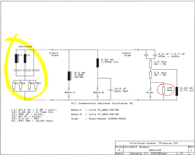

recupero questo argomento per porre una domanda ai forum-sapiens...
la resistenza indicata da un cerchio rosso ha il valore di 47ohm secondo voi? mi sembra faccia parte di un partitore resistivo ma non si abbinerebbe con la 2.2 in serie....
il circuito optional evidenziato alla sx dell'immagine a cosa serve?
considerazione extra: secondo voi con 2 wf da 8ohm in parallelo ed un tweeter da 6ohm immagino che l'impedenza del sistema sia prossima ai 4 ohm teorici....:o non sarà un carico un tantino impegnativo per l'ampli (AA puccini settanta) ?
come al solito ringrazio tutti in anticipo!

la R è da 47, bisognerebbe calcolare l'attenuazione del partitore per capire se ci azzecca o meno con la 2,2recupero questo argomento per porre una domanda ai forum-sapiens...

Originariamente inviato da Andrea76 - 12/04/2006 : 11:47:08
il circuito opzionale è una RLC che linearizza l'impedenza, presumibilmente all'incrocio
il diffusore sarà sicuramente un 4 Ohm, ma non credo che il modulo sia particolarmente difficile, dato che non ci sono grosse capacità in parallelo per i passabasso

il circuito opzionale quindi è da applicare a monte del filtro?la R è da 47, bisognerebbe calcolare l'attenuazione del partitore per capire se ci azzecca o meno con la 2,2recupero questo argomento per porre una domanda ai forum-sapiens...
Originariamente inviato da audiofanatic - 12/04/2006 : 14:19:56
linearizza tutto il sistema o solo i woofer?
come mai è composta da vari componenti in parallelo? ok la capacità ottenuta con condensatori elettrolitici bypassati da un piccolo mkt ma le induttanze? per quanto riguarda le resistenze ipotizzo un discorso legato al numero di watt da gestire...

il circuito RLC va in parallelo all'inizio di tutto e linearizza l'insieme, puoi vedere una applicazione in un mio progettoil circuito opzionale quindi è da applicare a monte del filtro?

l'uso delle induttanze in parallelo, e un ramo bypassato del tutto fa pensare a un sistema per risparmiare componenti, in pratica si è realizzato un doppio RLC e un RC con la R e C in comune, il tutto per aumentare il range di intervento della cella unica

mi correggo, solo la R è in comune, quindi l'ipotesi è ancora più probabileil circuito RLC va in parallelo all'inizio di tutto e linearizza l'insieme, puoi vedere una applicazione in un mio progettoil circuito opzionale quindi è da applicare a monte del filtro?

è probabile che il tutto serva solo per rendere il carico prossimo a una resistenza, il valore altissimo di L1 sarà dovuto alla bassa frequenza di intervento presumibilmente su uno dei picchi principali del reflex. A mio avviso quel ramo si può omettere, il più importante sarebbe quello all'incrocio, ma i valori di C mi sembrano strani, andrebbero controllaticerto che un blocco RLC+RLC+RC tutto insieme non l'avevo mai visto.
ne desumo che questo circuito non è poi così "optional" altrimenti un complicazione del genere non avrebbe senso....
addirittura è prevista una L da 22mH...:o
che sia necessario visto l'impedenza teorica di 4 ohm?

come la resistenza del partitore resistivo del tweeter dal valore dubbio, anche in questo ramo ci sono componenti da verificare.è probabile che il tutto serva solo per rendere il carico prossimo a una resistenza, il valore altissimo di L1 sarà dovuto alla bassa frequenza di intervento presumibilmente su uno dei picchi principali del reflex. A mio avviso quel ramo si può omettere, il più importante sarebbe quello all'incrocio, ma i valori di C mi sembrano strani, andrebbero controllaticerto che un blocco RLC+RLC+RC tutto insieme non l'avevo mai visto.
