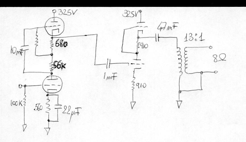

Mah. Non so se può funzionare (in particolare non so progettare lo stadio finale):
Le valvole che ho dimenticato di scrivere sono la ecc81 e la 6080.

email: blupicchio chiocciola yahoo punto it
Bye
Non so se può servire, ma sia le 6080, sia le ECC81, a 325V non possono andare, che io sappia: in particolare le prime sono fuori di parecchio dai relativi limiti massimi.in particolare non so progettare lo stadio finale

La ecc81, mi sembra proprio di no. Infatti se ho fatto bene i calcoli la valvola bassa ha una Va di 100V e perciò per la valvola alta non ci sono problemi.
La 6080 effettivamente si. Almeno per una parte dell'onda. Come avevo anticipato non sono esperto, però mi sembra un qualcosa semplice da fare e molto economico, inperfetto spirito hi-fun.
Le cose sono due, o abbasso l'anodica dello stadio finale o uso un'altra valvola. (suggerimenti?)
Se qualcuno di bravo mi da un giudizio sulla bontà della strada ne sarei contento. Nel caso che la strada risultasse interessante potrei aprire un thread nuovo, dato che oramai siamo off-topic.
