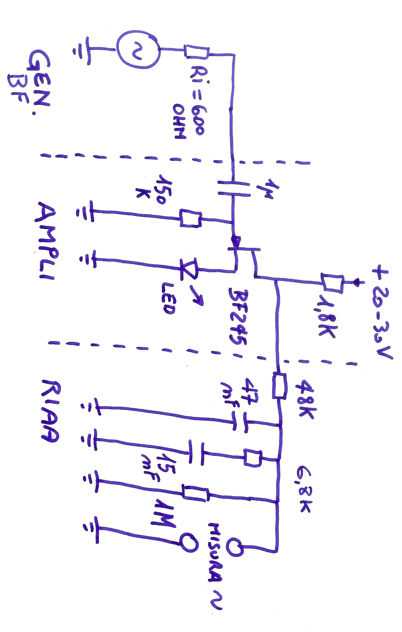

Grazie Giaime,
Sto provando solo le reti passive.
In pratica ho un generatore BF con out 600 ohm che ho collegato ad un semplice stadio a FET (source comune) caricato in drain con una R da 1,8K. Dal drain prelevo il segnale e lo mando alla rete RC. L'uscita la collego (con 1Mohm in parallelo) all'oscilloscopio (che mi legge anche il valore della Vout, essendo digitale).
Sto sbagliando qualcosa?
Grazie ancora,
MARIO

Ho capito, ma se non ci dici i valori dei componenti della rete RIAA che stai usando (come li hai calcolati?), non possiamo proprio aiutarti, è per quello che ti dicevo di allegare uno schema completo del circuito...

Guarda che l'impedenza d'uscita di uno stadio a source comune non è pari alla resistenza anodica, se vuoi fare una RIAA accurata.Rin (Rin del primo stadio)= 1,8 Kohm

Quel valore gli è prossimo, ma non è precisamente 1.8kOhm, in parallelo c'è anche la resistenza dinamica di drain del JFET. Per misurarlo, puoi fidarti del simulatore (se usi SPICE) e fare una misura di resistenza (applichi una corrente alternata e misuri la tensione risultante, ad esempio). Oppure puoi farti il conto ricavando la resistenza dinamica dalle curve caratteristiche del JFET, e inserendola nelle note formule... http://www.dei.unipd.it/~pel/Elettr_I/T ... i_base.pdf
Comunque un errore così grossolano della RIAA sospetto sia causato anche da altri fattori, non hai ancora postato lo schema.

Spero di aver allegato una cosa decente.
I valori della RIAA sono lievemente imprecisi ma non penso che le misure debbano avere tanta differenza per tolleranze così piccole.
I valori sono scaturiti dal calcolo fatto col foglio excel di Marignoni.
L'ampli a FET da solo si comporta bene ma rimane il mistero sulla resistenza d'uscita: che sia qui il problema?
MARIO
