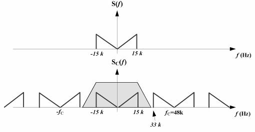

Non lo prescrive semplicemente la BB, ma è una necessità teorica, prima che pratica.caro Giovanni sei così sicuro della necessità del filtro ricostruttore come lo prescrive Burr Brown?
Tenendo a mente come funziona un DAC è chiaro perchè serve un filtro PB all'uscita. Senza ricorrere alla teoria del campionamento.
Quella frequenza di taglio è dell'ordine della decina di kHz.In ogni caso il circuito adottato è di fatto un passa basso (vedi figura 5 dell'articolo), che poi pendenza e frequenza di taglio non siano quelle indicate da Burr Brown è un altro discorso.
Bisogna filtrare prima di amplificare, per evitare che venga amplificato anche il rumore.
Ripeto, il filtraggio è una necessità teorica indipendente dalla casa costruttrice del DAC.
