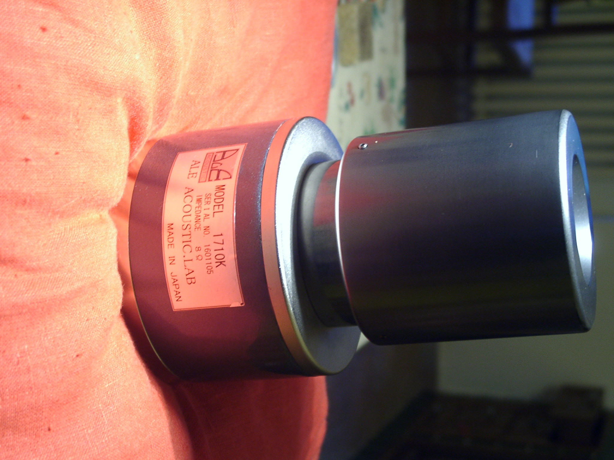

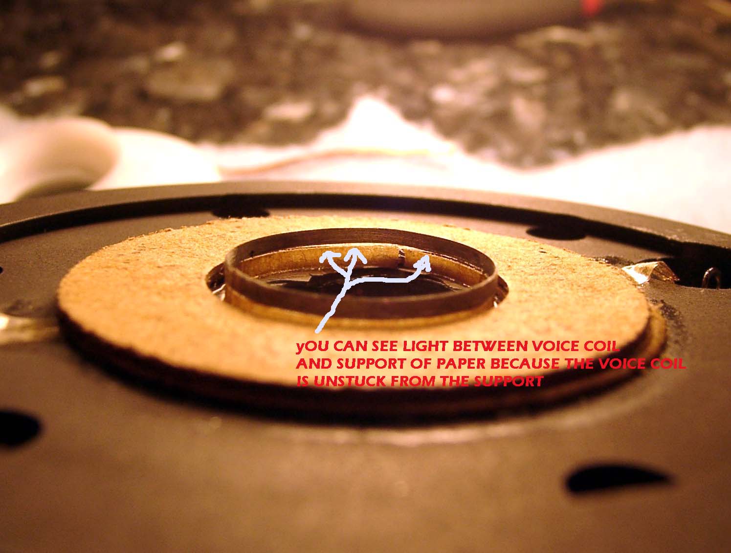

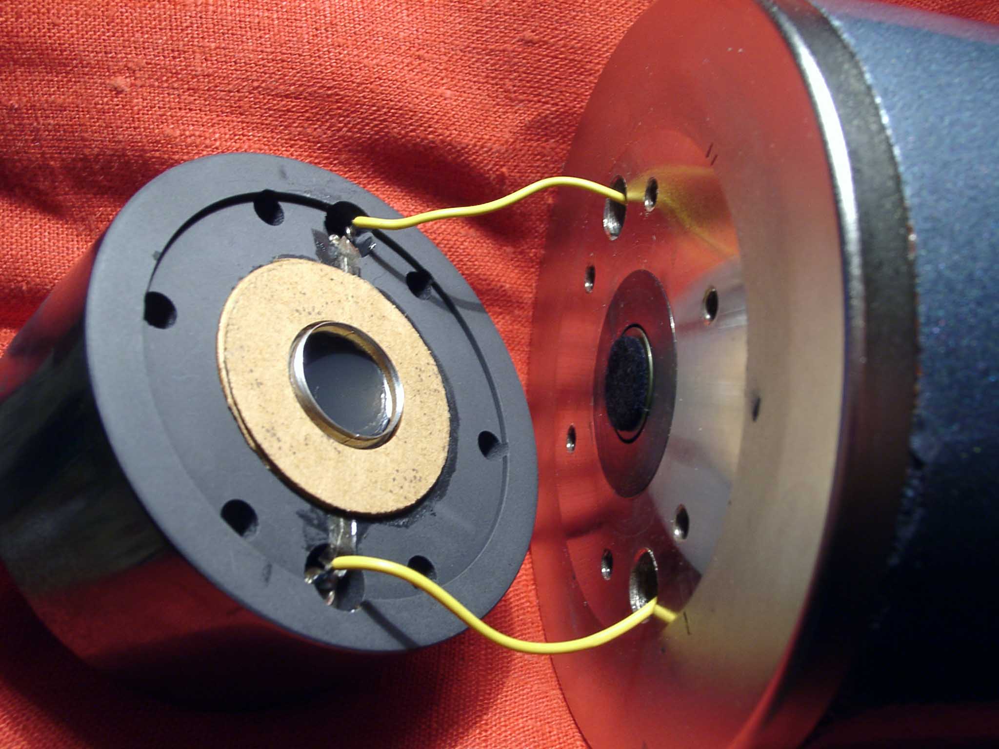

Vi posto delle foto esclusive, di un ALE 1710, tweeter a compressione, modificato da Imai. Imai ha realizzato rifasatore e tromba in carbon block, ha verniciato la membrana con il superblack. tutto è chiaramente visibile dalle foto. Nelle foto è chiaramente visibile la rottura dell'ALE di questo mio amico, come potete la bobina mobile si è scollata dal supporto! e dico che la cosa è abbastanza normale, visto che essa viene incollata di testa al supporto sottostnte, non vedo come un tal tipo di fissaggio potesse dimostrarsi affidabile, ed infatti non lo è stato. Vanno bene le prestazioni, ma l'affidabilità non dovrebbe mai venire meno!!!ImmagineImmagineImmagine
