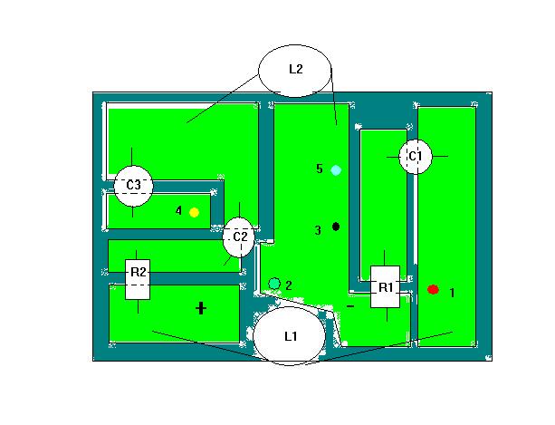

Ho acquistato due crossover 3 vie appartenenti a casse technics SB-CS60 impedenza 8 ohm. mi aspettavo di trovare le indicazioni su come attaccare i cavetti ai 3 "coni" ma ahime! trovo soltanto delle numerazioni (da 1 a 5 e il 5° filo fa ponte per il collegamento).
Ho provato a disegnare uno schema di collegamento per cercare di capirci qcosa; ma dimenticavo "l'ignoranza". Allego un jpg (spero che nessuno inorridisca); ho cercato di riprodurre il piastrino con gli elementi elettronici, come fosse una fotografia.
Caratteristiche:
L1 = R222J
C1 = 10 nF 50v
R1 = 4,7 OHM k 5W
L2 = R391J
C2 = 4,7 nF
R2 = 3,9 OHM k 5W
C3 = 12 nF
i punti numerati da 1 a 5 sono i morsetti da collegare oltre i collegamenti + e - provenienti dall'ampli.
tutte le indicazioni sono quelle riportate sui singoli elementi.
Potreste aiutarmi?
Cia Vince
Ringrazio dmoglianesi (ps. li ho pagati 10 €) e luc1gnol0 per i primi consigli.Immagine

ciao e benvenuto
sei sicuro di aver disegnato bene il circuito? pare mancare una connessione...
comunque imho non è un filtro a tre vie ma un due vie con tagli a 12 e 18 dB ottava
1=woofer
4=tweeter
2-3-5 masse in ingresso e uscita
in realtà ci possono essere diverse interpretazioni, ma considerando la testa di un progettista giapponese tutto è possibile :D

Come dicevo nella mia presentazione, ritengo a questo punto di non essere stato chiaro nell'esposizione, dal cavo 4 (giallo) parte in parallelo una diramazione (scusatemi ho fatto un po di confusione e non il 5 come indicato)
Di fatto così si avrebbero 3 morsetti +, e 3 morsetti -.

e allora le "tre vie" non esistono, i due tweeter sono messi in parallelo.
Non ho idea di cosa vorresti fare con quel filtro, ma se già utilizzare un filtro qualunque per tre altoparlanti a caso porta a dei disastri, in questo caso era di sicuro un disastro anche nella sua applicazione originale...

Allora quelli che si vedono sono woofer twe twe vedi link

... aspetta chi ne sa più di me, intanto ti posso dire che se hai 3 altoparlanti e ne metti due in paralello ottieni un due vie. Poi in genere in parallelo puoi trovare due woofer e non due tw... ma qui mi fermo.
Ma a che ti serve questo filtro ?!

esatto, sono due tweeter, quello in mezzo è una cupola da 25mm e l'altro un supertweeter da 10mm, al 99% inutile se non dannoso...
Il filtraggio è in parallelo e dimensionato (probabilmente) sulla cupoletta da 10, quindi molto in alto per non bruciare nulla
