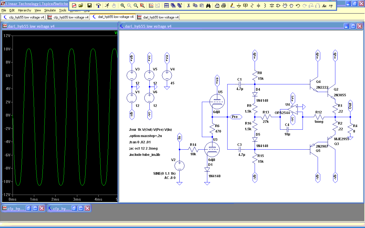

Ora giocando ho risolto (su spice) il problema. Il circuito è questo qui:
e il file per chi vuol giocare senza faticare:
Attachment: cfp_hyb55 low voltage v2.zip ( 880bytes )
L'idea del circuito è quella di darmi una potenza di 7/8 watt in classe A, con clipping dolce (la ecc88 è il collo di bottiglia), con un alimentazione semplice ed economica (trasformatori da 12V) e senza il condensatore di uscita.
Per l'integratore, ti consiglio di dare un occhio ai topics che ti ho linkato, per quanto riguarda il resto del circuito (anche se non c'entra col tema della discussione) ti avverto che il CFP (o coppia Sziklai) è piuttosto critico e molto difficile da far funzionare con bjt piuttosto vetusti come i 3055. Potrebbe essere necessario aggiungere un condensatore da 100pF in parallelo a R3 e/o R5, se vedi che oscilla (potrebbe anche oscillare solo se stimolato da opportuno segnale su carico opportuno), o in generale usare bjt di uscita più moderni.
Prova a farti i conti di dissipazione massima dei bjt d'uscita, forse con i BD139-140 se ti accontenti di pochi watt d'uscita potrebbero bastarti, e usare dei bjt di piccolo segnale per i "piloti".

L'uso della coppia 2955/3055 era a causa della natura sperimentale dell'oggetto, mi sembra brutto bruciare i 1302/3281. Così come è impostato è polarizzato con 0,8A perciò ogni dispositivo dovrebbe dissipare circa 9,5W. Si potrebbe pensare ad un parallelo dei139/140 oppure quale potrebbe essere un dispositivo adatto? (perché la coppia 2955/3055 è problematica per questa funzione?)

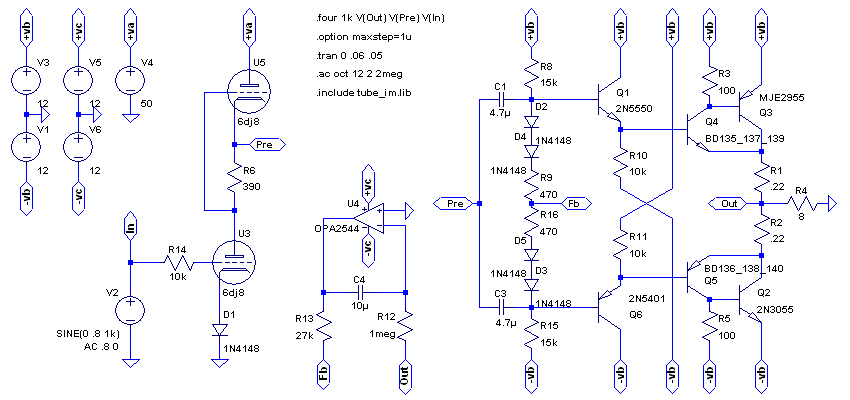

Comunque riducendo al minimo il circuito:
Sulla carta, non so se possa funzionare nella realtà, ma se così fosse potrebbe essere interessante:
- clipping graduale determinato dallo stadio valvolare alimentato a 50V;
- 7w circa in classe A (bias circa 0,8A);
- OCL, OTL;
- no fb globale;

ti piace proprio il CFP, eh?Comunque riducendo al minimo il circuito:
Originally posted by hobbit - 10/11/2008 : 23:52:41
quant'e` il guadagno in corrente di quella coppia?
BTW: l'idea (eretica, come al solito) che suggerivo era per fare in modo che il tubo intervenisse non solo nel "clipping" in tensione, ma anche in quello in corrente... ; )
Originally posted by UnixMan - 11/11/2008 : 00:12:48
Il guadagno dovrebbe essere circa 200x100=20000, ovvero il BJT finale è polarizzato a 0.8A e la base del BJT di ingresso tira 40uA.

Come immaginavo, decisamente troppo.Il guadagno dovrebbe essere circa 200x100=20000, ovvero il BJT finale è polarizzato a 0.8A e la base del BJT di ingresso tira 40uA.

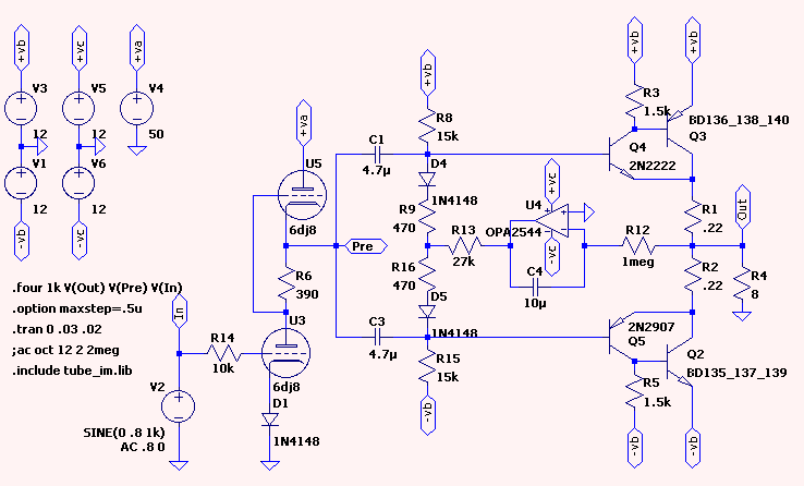

Ho provato a fare qualche simulazione con la più convenzionale configurazione Darlington e devo dire che anche questa da risultati interessanti. Un tentativo è questo:
Il clipping è selvaggio di oltre 12 punti percentuali, ma l'onda mantiene una rotondità dovuta alla valvoletta in ingresso.
Che ne pensate?
Che ne pensate?
Io non userei i 2N2222 per pilotare direttamente le basi di un 3055, quando quest'ultimo ha una Ic tale che il suo guadagno in corrente è bassissimo, il 2N2222 poverino esplode
Meglio i BD139-BD140 o similari... io tra l'altro collegherei una R tra le basi di Q4 e Q5 per aumentarne la corrente a riposo.
