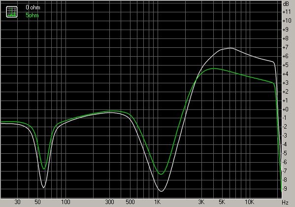

Volevo solo riportare la ultima misura, quella del scansione del corrente in funzione di frequenza, che c'ho gia descritto in parole. Il corrente scende nei punti di risonanza, su questo non ci piove.
Pero, effettivamente, qui c'ho trovato qualcosa che potrebbe favorire una resistenza ad hoc in uscita: e la prima indicazione per me di una possibile utilita del tale operazione. Le mie casse ciucciano troppo corrente in alto, e una resistenza aiuta a "rallentare" il morso per l'amplificatore. Con il prezzo inevitabile di ~5/6 db di perdita nella gamma alta. Che puo anche fare male..
Pero, e una problema specifica alla cassa, magari dovrei ripensare il cross?
Sinceramente, non capisco il perche (di tanta corrente). Sto indagando..

Curioso, e` la prima volta che vedo l'aggiunta di una resistenza in serie ad un circuito far aumentare la corrente... :oVolevo solo riportare la ultima misura, quella del scansione del corrente in funzione di frequenza, che c'ho gia descritto in parole. Il corrente scende nei punti di risonanza, su questo non ci piove.
Originally posted by Joseph K - 30/09/2008 : 15:30:45
Come hai "allineato" in ampiezza le due misure con e senza la resistenza?
BTW, la misura conferma (casomai ce ne fosse stato bisogno...
Se pero` vogliamo capire una volta per tutte gli effetti dell'impedenza di pilotaggio (nonche` se effettivamente ci possa o meno essere un qualche effettivo vantaggio nell'avere una impedenza di pilotaggio > 0), le misure da fare IMHO sono due:
* la risposta al gradino vista dal lato elettrico (tramite misura di tensione e corrente) per determinare se/quale resistenza e` necessaria per ottenere una risposta con smorzamento critico dell'altoparlante (nel caso specifico del diffusore in esame, ovviamente);
* la risposta al gradino e/o alla quadra (con frequenza fondamentale MOLTO bassa, direi max 10Hz) viste dal lato acustico (via microfono) nelle varie condizioni: altoparlante sovrasmorzato (impedenza "0"), smorzamento critico (resistenza determinata nella misura precedente) e sottosmorzato (resistenza > di quella precedente).
I risultati ci potrebbero finalmente rivelare se e quanto l'impedenza di pilotaggio influisce sulla fedelta` con cui il movimento del cono e soprattutto la corrispondente onda acustica riproducono il segnale di pilotaggio. Questo mi pare il nocciolo della questione, nonche` la cosa piu` importante da verificare...
probabilmente... ma prima devi capire cosa succede effettivamente.Pero, e una problema specifica alla cassa, magari dovrei ripensare il cross?
Hai per caso qualche rete di compensazione in shunt?
