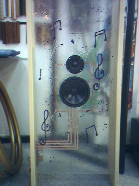

Ecco qua ho rifatto i pannelli, innazi tutto di uno spessore maggiore e le alette laterali più profonde 16 cm, ho avvicinato i diffusori il più possibile fra loro e ho realizzato un nuovo filtro con crosspc, passaalto capacità da 10nF e induttanza da 0,56mH, passabasso induttanza da 0,56mH e capacità da 6,8nF.
come detto nei precedenti post, sono un po carenti le basse frequenze ma per il resto sono abbastanza soddisfatto del progetto, sopratutto se accoppiate ad un sub attivo sempre della ciare hs 250.
Ora a voi il giudizio.
P.S. non esitate, si accettano anche dure critiche

Hai considerato di realizzare un cabinet interamente in vetro con un baffle curvato? magari con un'inclinazione che permetta l'allineamento temporale tra tw e woo...
Potresti dirmi come hai fissato gli altoparlanti?

Si, ci avevo pensato, ma la lavorazione del vetro curvo non è affato una cosa facile, ci vogliono dei forni abbastanza alti ed il mio è solo per le vetrate artistiche piane e di conseguenza abbasta basso, inoltre bisogna costruire una dima in ferro, forse chissa un domani.........
gli altoparlanti li ho fissati a silicone,perche fare troppi fori potrebbe indebbolire la lastra di molto, ma basta usare un tagliolino per poterli sostituire

ma non hai nessuna attenuazione sul tweeter? mi pare strano... come sei arrivato a quel filtro?

al Filtro ci sono arrivato con crosspc ho inserito le caratteristiche degli alto... poi modificando i valori dei componenti fino a far sopvapporre le due curve tra loro tra i 1500 e 3000, adesso non so dirti se sia giusto oppure no ma seguendo il tutorial..... ho intuito quato detto sopra

Ma il pannello di un dipolo, non è caratterizzato da una sua propria rigidità meccanica, per cui da specifica risonanza e relativo Q ?
Se è cosi, il vetro sarà molto ma molto diverso da un pannello in legno, o sbaglio ?
Quindi serve un correttore di Q (assorbitore di risonanza) ?
