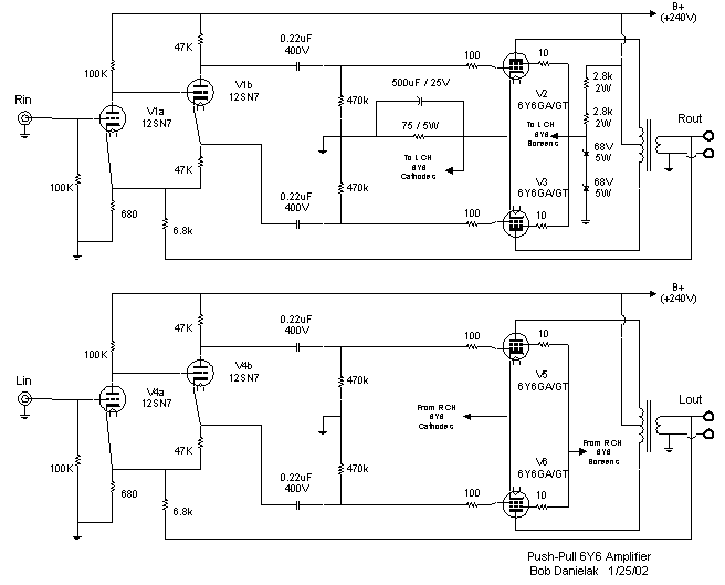

l'esperimento del risultato incerto, non non é certamente la soluzione proposta da Chiapetta, ma il ipotizzato secondo PP (ampli Push-Pull)) ispirato ad un vecchio modello Magnavox, menzionato anteriormente in questo stesso TD, per dare utilizzo ad un quarteto di 6Y6 GC e coppia di 7062, avanzate, che mi ritrovo tra le mani...
La mia perplessitá, da ignorante, e´ perché essendo chiaro nel datasheet delle 6Y6 che il massimo assoluto e 200 volt (plate voltage), tutti i circuiti visti che usano questa lampada riportano alimentatori di tensione parecchio superiore...?

riguardo la tensione massima, sui primi due ....considerando la tensione che cade sul TU e la Vk ....più o meno siamo sul massimo (200V).
il terzo sta parecchio fuori......

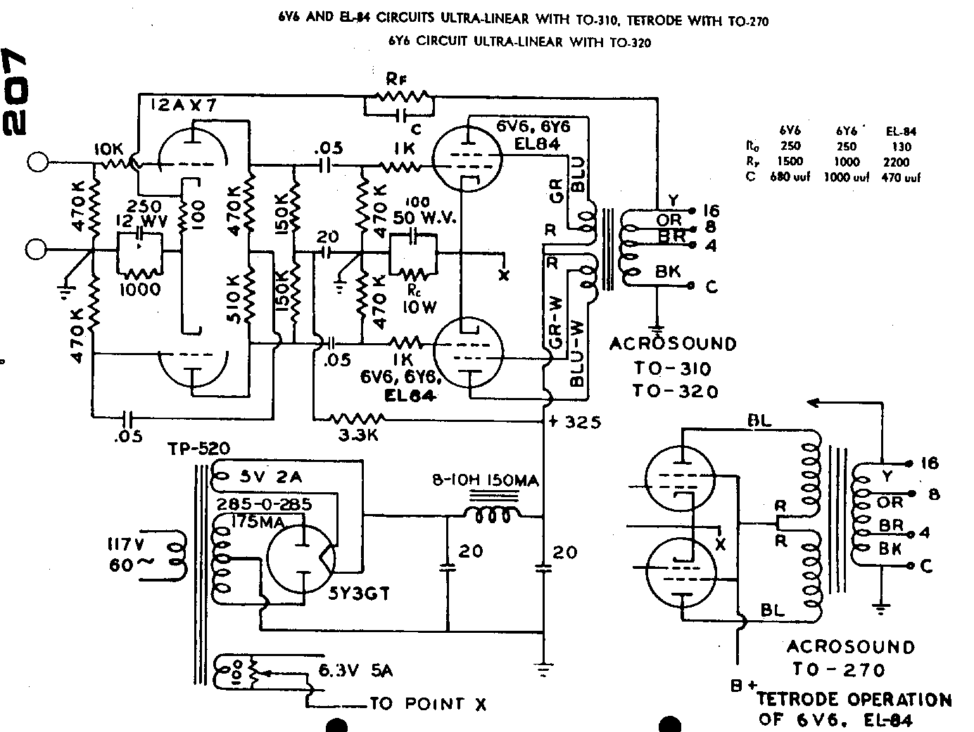

Allora, per i limitati intenti prefissi (non chiedere a me di commentare degli schemi UL...): a parte il fatto che bisogna considerare (dato incognito per tutti gli schemi) una certa caduta di tensione della B+ che giunge effettivamente all'anodo della 6Y6G (come ti ha indicato pure Marzio), per quel niente che ne capisco (ed è niente), non c'è una ragione chiara delle scelte dei vari progettisti.Si. pero i circuiti sono li solo come esempio di uso di tensioni molto superiori a quando dichiarato come massimo nel datasheet della 6Y6.
E la questione sulla quale si ciancia e di quanto sarebbe prudente superare i 200 volt. e perché.
Originariamente inviato da jorge toribio - 25/08/2008 : 23:57:01
Unica nota allo schema Acrosound: a me risulta sbagliato, nel senso che quello schema nel catalogo Acrosound del 1955 c'è, ma la B+ è un po' minore di quanto indicato, ca. 275v all'uscita del filtro, e la corrente anodica prevista è pure questa fuori specifiche, ca. 75ma.
Quanto discostarsi dal design center e perché?
Alcuni costruttori (per es. la Sylvania a cavallo degli anni '50 e '60) spesso dichiaravano entrambi i dati. Per dei multigriglia a riscaldamento indiretto (per quelli a riscaldamento diretto era differente, il noto triodo 2A3 con un design center di 250v aveva un absolute di ca. 330v) la differenza era contenuta, non oltre il +10/12% per tensione anodica e dissipazione. Potrebbe essere un punto di partenza, o meglio, da non superare.
Sul perché: per 1 o 2dB (anzi, forse meno) di potenza massima (qualunque cosa sia, caro Giaime) in più, questo è l'unico perché comune agli schemi citati, IMVHO (ed ove sui grafici aumentasse la distorsione, la configurazione UL e gli anelli di feedback provvederebbero a sistemare, strumentalmente, la cosa).
Tuttavia a me pare che uno dei vantaggi delle 6Y6 sulle varie 6V6, 6F6, 6K6, 6W6, 6EY6, etc. (a cui spesso la 6Y6 è con un po' di faciloneria accostata) sia di poter offrire decenti efficienze anodiche a voltaggi anodici sensibilmente inferiori, ed io non vedo perché fare a meno di questa loro lodevole caratteristica, a rischio delle valvole stesse, e dell'aggravio di costo della componentistica.
Se hai la possibilità, fai tracciare le curve delle 6Y6, per indagarne la linearità a voltaggi più elevati, con un occhio alla dissipazione totale ed a quella della griglia schermo.
