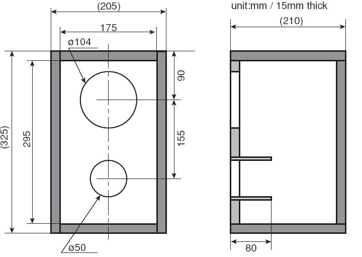

il diametro indicato per un tubo reflex è sottointeso quello interno, giusto?
ma lo spessore non influisce per niente sull'intero sistema?

Ciao, esattamente, il diametro che trovi indicato nei vari progetti è interno, salvo diversa indicazione.
Lo spessore del tubo non influisce sul suono del sistema, semmai contribuisce a diminuire il volume di carico del o dei woofer/s. A mio avviso è trascurabile ma se si è veramente pignoli...beh...non lo sono fino a questo punto...

Giovanni, se il diametro è minore la lunghezza del tubo dovra' essere maggiore, per mantere la Fb di progetto.
Inoltre un diametro minore puo' portare a turbolenze maggiori.
Sul catalogo AZ audiocomp trovi il condotto da 50 mm di diametro interno, codice prodotto AR40; prova a contattarli per sapere dove trovare i loro prodotti vicino casa tua (di solito negozi hi-fi car):http://www.elettromedia.it/contacts.asp
