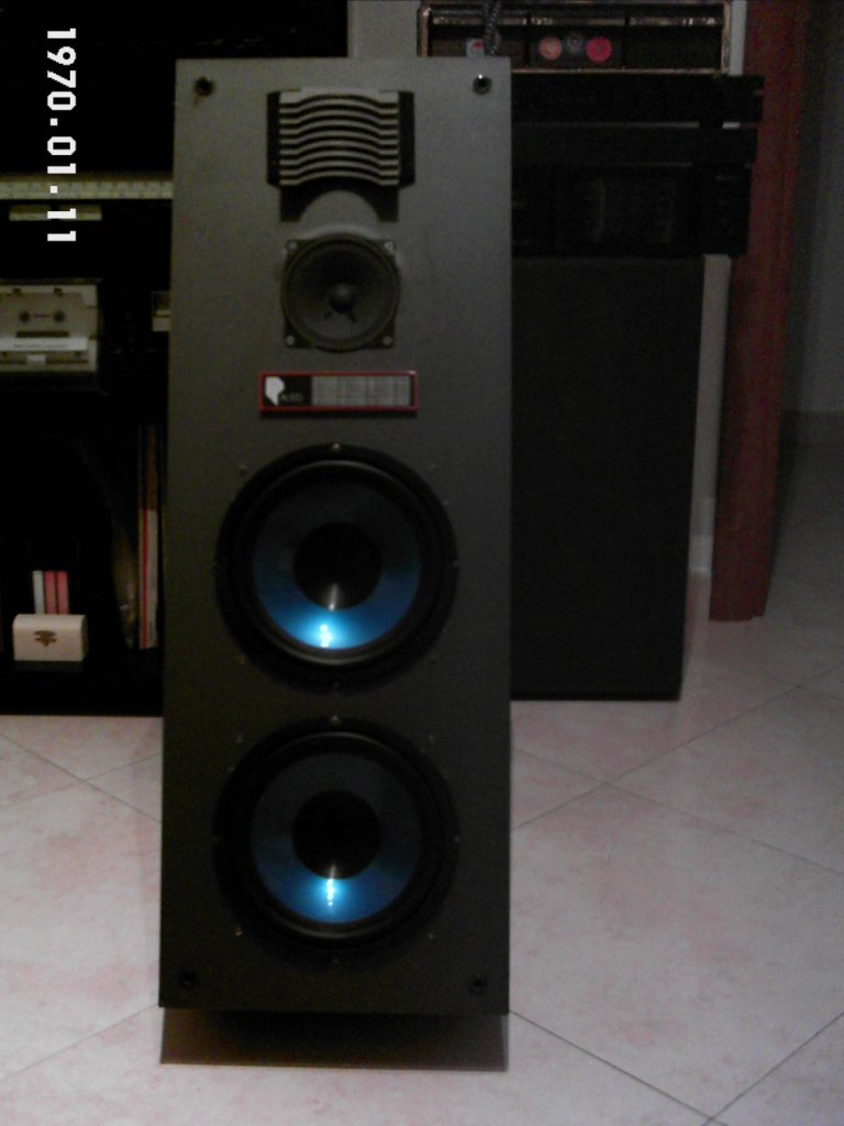

ciao Filippo, ciao tutti,
un mio amico ha un paio di casse:
i woofer che vedete non sono originali ma messi li a xxxx, quindi suonano malissimo.
Internamente sono divise in due volumi, uno per i woofer l'altro per mid e tw.
Il volume netto dei woofer è da 22,5 litri, non c'è tubo reflex.
Credo che i due woofer siano in parallelo per aumentare l'efficienza.
Quali altoparlanti consigliate (magari ciare)?

vabbe ma da quanto? 6.5"? 8"? 10"?
vexator
Messaggi: 1154
Messaggio da vexator »
sono da 8".

22,5 litri per due woofer da 8"???

scusa ma a spanne non credo che il vol sia quello che dici considerando che il cabinet è da pav vedo 2 wf da 8" un sull altro per avere solo 22 lt di volume significa che la profondita dovrebbe essere di cira 10 cm

mi riferiscono le dimensioni: LARGHEZZA 26,5CM, PROFONDITA' 17,5CM, ALTEZZA 48,5CM

al volo mi viene da pensare al coral EL81 che come parametri si avvicina molto sopratutto x il vol ma il fatto che siano 2 i wf complica un po le cose. Domanda ma i wf originali quali erano?

Ad occhio e croce direi che il secondo woofer sia un passivo.
Prova a scollegarne uno e senti se il suono migliora.
