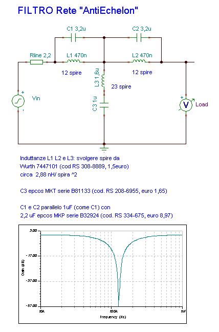

Da provare:

Da provare:
Originariamente inviato da plovati - 04/04/2008 : 16:22:22
prova a metterlo in cascata a un lc passabasso centrato a 200KHz circa
