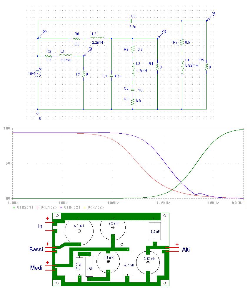

mi sono arrivati tutti i componenti e sto provvedendo a realizzare i crossover... solo che una volta ultimato il primo mi sono sorti dei dubbi: innanzitutto se il circuito che ho realizzato è corretto (rispetto allo schema mostrato nel link in quello che mi hanno mandato manca la resistenza in alto sul ramo che va al tweeter)
e poi se usando una pcb stampata in casa con relativa stagnatura delle piste gli spessori sono sufficienti... altrimenti pensavo di saldare sulle piste un cavo di rame su tutta la lunghezza...
[url=ttp://img171.imageshack.us/my.php?image=crossover1yt1.jp]Immagine[/url]
e come posso verificare che sia tutto ok una volta realizzato?

appare chiaro che sul pcb la resistenza da 2.2 Ohm non c'è :D
e forse è anche meglio così. In teoria dovrebbe funzionare bene.
Forse una silmulazione con lo spice può indicare meglio le
frequenze di crossover....
bye.

grazie x la risposta!
quindi come è stata fatta la pcb va bene... almeno è qualcosa! :)
riguardo allo spessore delle piste e al metodo di verifica?

Ciao :)
Lo spessore delle piste mi sembra corretto.
I due woofer sono tagliati in modo leggermente diverso,
dallo spice risulta un "buco" intorno la frequenza d'incrocio
con il tweeter - se non ho sbagliato qualche calcolo.

Originariamente inviato da ValerioV - 03/04/2008 : 06:43:48
ma perchè usate spice che è assolutamente inadeguato per una cosa del genere?
se non tenete in conto l'impedenza dei trasduttori, la loro risposta acustica, la loro disposizione relativa nello spazio e il punto da cui ascolterete, QUALUNQUE ipotesi sarà sbagliata.
Per una verifica perlomeno decente, come minimo bisogna usare CrossPC.
Per i crossover la cosa migliore è il cablaggio in aria, collegando direttamente i reofori dei componenti, al limite si crea un bus di massa in>out e si posizionano i componenti ai lati.
Riguardo al circuito, mi pare molto semplificato, non sempre i tagli a 6dB ottava funzionano, inoltre 2,2uF e 0,82mH sul tweeter sono proprio strani... si tratta di pendenze molto blande, che in genere non mi sono mai piaciute :D

ho provato a scaricare crosspc, ma non funziona con vista64 :?
vabbè, per ora l'importante è che sia giusto quello che ho fatto... soprattutto avevo il dubbio sulle piste... poi è la mia prima realizzazione di casse!
inizio a farle cosi, poi ci sarà tempo per sperimentare soluzioni diverse :D
