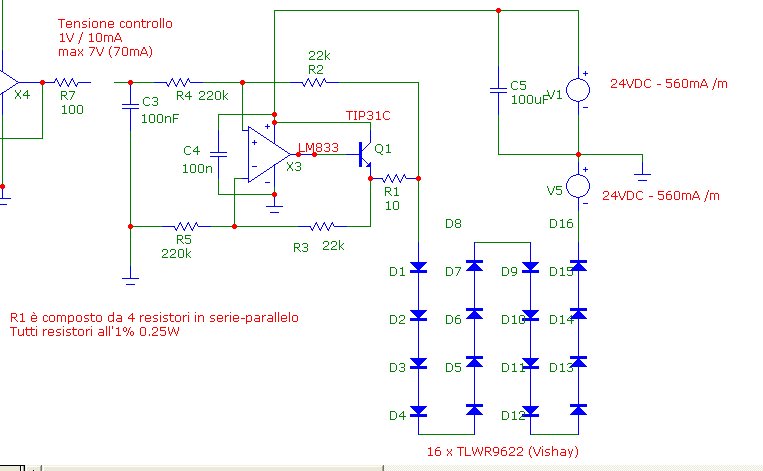

come già ho citato nel thread del lightspeed ho adoperato la HCP in un progetto per pilotare una stringa di 16 led.
Ciascun modulo rende passante alimentazione e riferimento per il successivo.
Il riferimento è 0-7V per avere 0-70mA
Per motivi di semplicità ho dovuto ricercare dei compromessi, come l'alimentazione singola per l'opamp (vista anche la corrente minima richiesta che non è zero ma qualche mA).
Ora il circuito funziona abbastanza bene (con R all 1% ho tolleranze ragionevoli sulla corrente) ma mi sono capitati alcuni moduli che avevano una luminosità parecchio diversa dagli altri.
Andando a controllare ho trovato che le R da 220K dei moduli avevano dei valori alterati (chi 270k, chi 600k...).
Ora, visto che al collaudo sembrava tutto a posto, cosa potrebbe aver causato tale problema, dato che al massimo ho 48V nel circuito?
Non è che oscilla l'opamp? Anche se non mi spiego il danno alle R da 220k.
Magari potresti inserire una rete RC tra gli ingressi dell'opamp, come fa Mauro sul Myref.

Anche ammettendo un'eventuale oscillazione (che all'oscillo non vedo però, inoltre il pilotaggio è filtrato dal cap) rimane il fatto che non ci sono tensioni tali da produrre danno alle resistenze.
Ho pensato alla rete RC ma lavorando in DC....

la R da 220K la misuri dissaldandone un capo?
andypairo
Messaggi: 689
Messaggio da andypairo »
la misurazione è stata fatta prima in circuito e poi, riscontrata l'anomalia, verificata off circuit.
Mettendo una R nuova il circuito torna a funzionare in specifica.
PS Vabbè che a volte sò distratto ma così tanto no...
