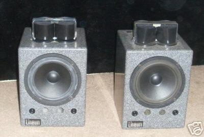

Mi sembra una versione gigante di questo:
linaeum lfx corian speakers
Originariamente inviato da jorge toribio - 19/01/2008 : 12:25:56
Linaeum, bravo.
di tweeter semicilindrici c'è anche quello di Gallo, ma dalla descrizione si direbbe simile a un piezoelettrico.
