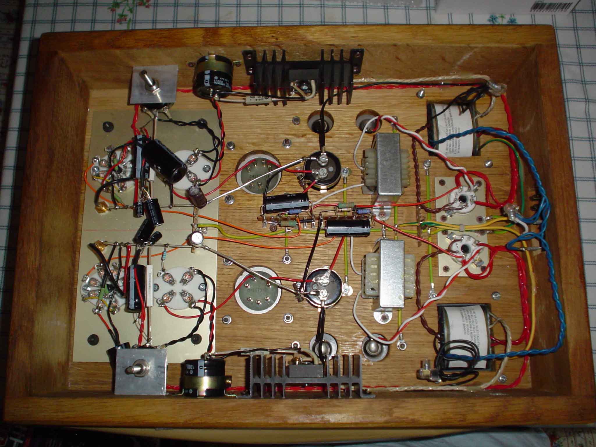

Alla Esco vendono filo in rame argentato isolato in teflon
6SN7-71A non ancora completatoImmagine
Bel lavoro, molto pulito.
NOTA: anche io ho messo i potenziometri dei riferimenti dei filamenti girati verso il basso, ma mi sono pentito. La prossima volta li faccio accessibili da sopra, tramite un forellino da 3-4mm (con cacciavite), o addirittura passanti (3 o 4 mm) in foro da 6 (per uno che mette fuori i condensatori dovrebbe essere "tollerabile"). Tutte le volte che infilo le dita sotto e mi stendo per andare a sentire il fruscio degli altoparlanti mi immagino di toccare l'anodica.
Originariamente inviato da baldo95 - 04/01/2008 :  23:33:23
bene bene da quello che ho potuto vedere se prima posiziono gli zoccoli delle valvoe e i tu sul pannello superiore poi posso collegare anche gli altri componenti....

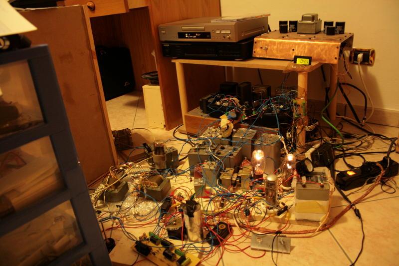

Questo è un cablaggio di due anni fà adesso uso delle resistenze da 22/33 ohm in parallelo ai filamenti, ho notato che il fruscio o rumore di fondo molte volte deriva dal primo condensatore dopo la valvola raddrizzatrice quando ha un valore basso e dai collegamenti di massa quando sono sparsiImmagine
e di questo che mi dici :D

Messaggio da nicomario »
Originariamente inviato da PPoli - 04/01/2008 :  23:47:47
anch'io li ho messi così però gli ho fatto una prolunghina in maniera che sporgono 5 mmm dal pannello inferiore, così non ci sono pericoli di toccare qualcosa mentre ho l'orecchio nel woofer :)
però rimane sempre il problema che devo inclinare il mobile per infilarci la mano.... ahhhh cosa non si fa ( faccio ) per l'estetica.... :)
Originally posted by baldo95 - 05/01/2008 :  00:00:57
E' una dura gara tra te, gluca e ungern per il layout più pulito e l'estetica più accattivante :D
Fate accaponare la pelle a ppoli :D
Deduco che non hai bambini che girano per casa... :)
Però in linea di massima anche io sarei per la sperimentazione e affinamento prima della stesura definitiva, solo che il rischio è che alla fine il groviglio di fili rimanga tale.

Messaggio da baldo95 »
:D Come dice mia moglie l'unico bambino sono io :D
Questo groviglio è si' molto comodo per l'affinamento che purtroppo dura da due anni che comunque è stato un'ottimo banco di prova quasi completato
Originariamente inviato da baldo95 - 05/01/2008 :  00:00:57
porca vacca ma che bestia è mi ha sorpreso le dimensioni dei condensatori e dei trafo :o
Lo schema si basa sull'Orfeo di Ciro Marzio i condensatori sono in carta-olio sostituibili con gli elettrolitici è questione di gusti, io preferisco i BlackGate.
I trasformatori sono due uno per l'anodica e i filamenti della raddrizzatrice e l'altro per l'alimentazione dei filamenti delle valvole di segnale; per la separazione dei trasformatori c'è della documentazione in rete che spiega il problema dell'alta tensione nei trasformatori con avvolgimenti multipli ( si potrebbe aprire una nuova discussione ); il ritorno dell'alta tensione verso il trasformatore crea un loop verso gli avvolgimenti dell'alimentazione dei filamenti, sopratutto se DHT generando ovviamente piccoli disturbi
