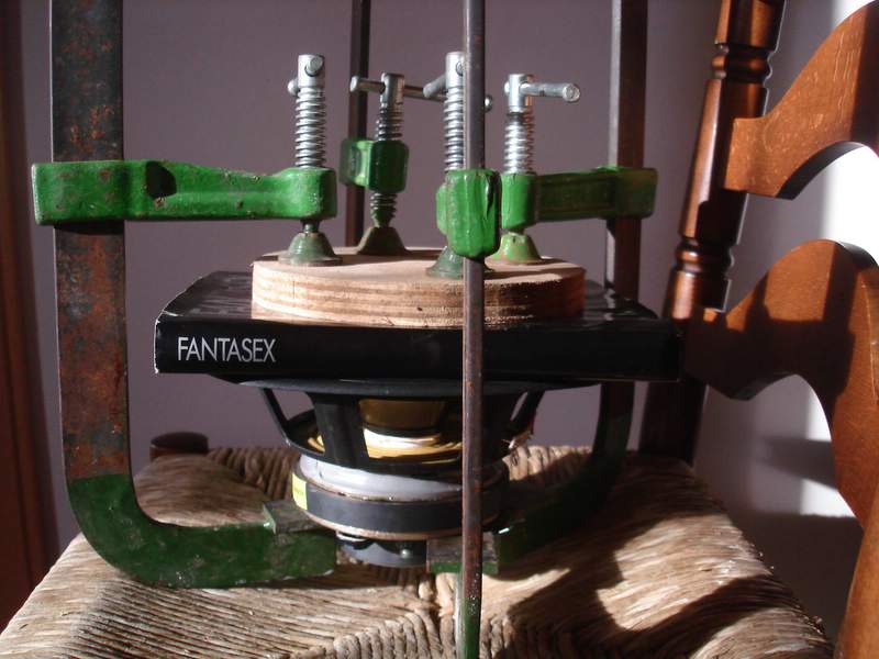

Almeno il primo se è superato! Ho tolto dei pezzettini di rivetto che erano rimasti attaccati allo stesso per via del magnetismo, poi ho appoggiato a "faccia in giù" su un piano e premendo sul magnete con pochissimo sforzo l'ap si è ricomposto.
Il woofer apparentemente si muove senza impedimenti..comincio a crederci :) ! in questi giorni mi faccio un accrocco di legno per metterlo in tiro con i morsetti senza fare danni, ora mi serve un consiglio per la colla e magari su come applicarla senza fare danni, cmq farò delle prove e invierò foto dell'accrocco, giusto per essere sicuro di non fare un'altra c****ta.

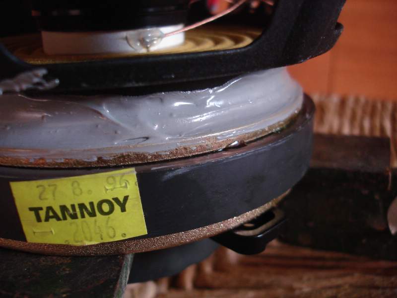

Scusate il ritardo, ma ho dovuto farmi coraggio prima di procedere, la paura di sbagliare qualcosa era grande; alla fine però c'è l'ho fatta, dual concentric riparato!
Ho usato una epossidica bicomponente della bostik con presa di 48 ore , sulla confezione c'è scritto "materiali edili-alta resistenza a pesi e trazioni"
è abbastanza densa e una volta applicata non tende a scivolare. Per l'applicazione ho usato una siringa e poi le dita.
Grazie a "Dr House" Filippo per la precisa diagnosi, a freccia e PPoli per i consigli , a Montagna per la disponibilità.
E ora le foto..

Guardando questa foto mi è venuto il dubbio: non è che ho la fissa del mono-altoparlante? Trattasi di una pericolosa sindrome il cui unico rimedio sembra sia autocostruire immediatamente un diffusore con due o più altoparlanti!
