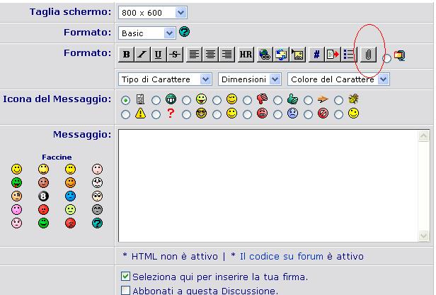

Dunque, per quel che posso.
@ MODERATOR: AH! Io non riesco a postare foto/allegati?? Come faccio?
Dovresti fare un resize della foto fino a un peso accettabile, circa 200K.
Indi premi il tasto "graffetta" sulla finestra di post, fai lo sfoglia, carichi, e indi selezioni l'invito a cliccare per trasferire il link nel post.
Ricorda di salvare la foto con nome file corto.
Per allegati maggiori fai prima lo zip.
Facci sapere in cosa non riesci.
