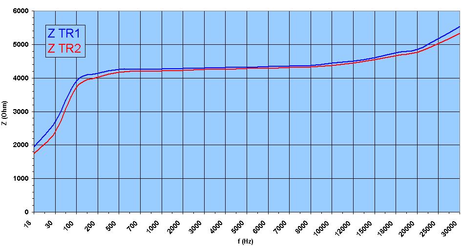

ho acquistato l'ultimo kit di Novarria, un paio di mesi fa. Si tratta praticamente di un SE con le PCL86 di modestissima potenza, altrove nominato "insulto finale". Non l'ho ancora montato, ma ho voluto togliermi la soddisfazione di effettuare delle misure di linearità impedenziale sui TU (TU86). Per farlo ho usato l'impedenzimetro digitale di NE, che ritengo un prodotto onesto per qualità/prezzo. Ad occhio mi sembra che i risultati siano buoni, ma vi posto i grafici che ho ottenuto per avere un vostro parere.

Grazie Massimo innanzitutto per aver postato questi dati.
Potresti misurare anche i valori di induttanza primaria e di leakage?
Puoi misusarle anche a 50Hz con un comune tester, facendo il rapporto tra tensione e corrente assorbita con il secondario a vuoto (ind. primaria) e con lo stesso in cortocircuito (ind. leakage).
Probabilmente si confermerà una induttanza primaria abbastanza bassa, dato che sotto i 100Hz la curva piega (che impedenza interna ha lo strumento utilizzato?).
Su 30KHz si vede la presenza di un picco di risonanza che potrebbe essere smorzato con una rete resistenza condensatore serie (snubber) in paralello al primario.
Giusto per il gusto di sperimentare, questo trasformatore potrebbe dare buoni risultati con un'impedenza di pilotaggio più bassa, ad esempio con la PCL82 (triodo) ma sopratutto con la EL86 a triodo.

Grazie a te per la risposta, Piergiorgio.
Appena possibile effettuerò le misure che mi hai proposto.
Non conosco l'impedenza interna dello strumento, in quanto è un kit di Nuova Elettronica e la maggior parte delle indicazioni riportate sulla relativa rivista riguardano le portate e limiti di funzionamento. Verificherò meglio e magari cercherò di stimarla a partire dallo schema elettrico.
Mi piacerebbe approfondire il discorso dello snubber per compensare il picco di risonanza. Non appena realizzerò l'ampli, mi divertirò senz'altro a sperimentare con le valvole che mi hai suggerito.
