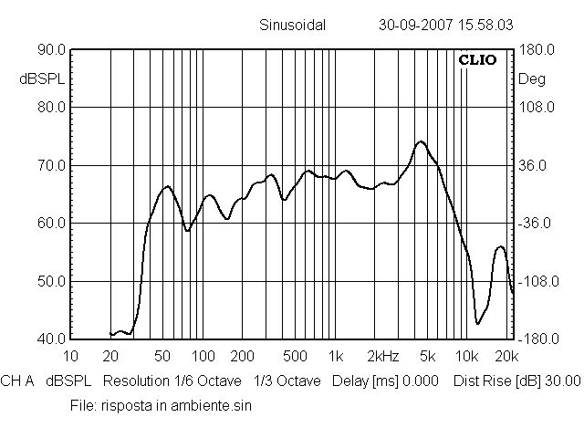

Appartengo alla categoria naturalmente. Provo ad inserire l'export del grafico in formato jpeg. La risposta non è stata eseguita con 1w/1m ma con un livello inferiore.
Messaggi: 5792
Been thanked: 31 times
Originariamente inviato da ab2000 - 16/10/2007 : 08:01:31
mah, sul Qt e sulla risposta a salire mi pare di averci azzeccato :D adesso mi azzardo a dire che la membrana è in fibra di vetro, quel'unico picco in alta frequenza sembra una caratteristica peculiare di quel tipo di membrana, il polipropilene è molto più smorzato, la carta in genere ne ha un numero maggiore e di minore livello, la fibra di carbonio assomiglia alla carta rigida, tanti breakup ma ridotti e distribuiti e se fosse metallica gli spike sarebbero elevatissimi, numerosi e proseguirebbero oltre il picco principale
ci ho azzeccato ancora? :)

:) Come al solito ci azzecchi, il cono presenta un ogiva centrale molto grande, tipo seas excel. La risposta misurata in box largo 22.5cm alto 90cm con il centro di montaggio a 75cm, il condotto pochi centimetri più in basso. Per il caricamento non ho ancora deciso; per mia personale esperienza, visti i parametri c'è poco da decidere... Un sondaggio non guasta mai.
