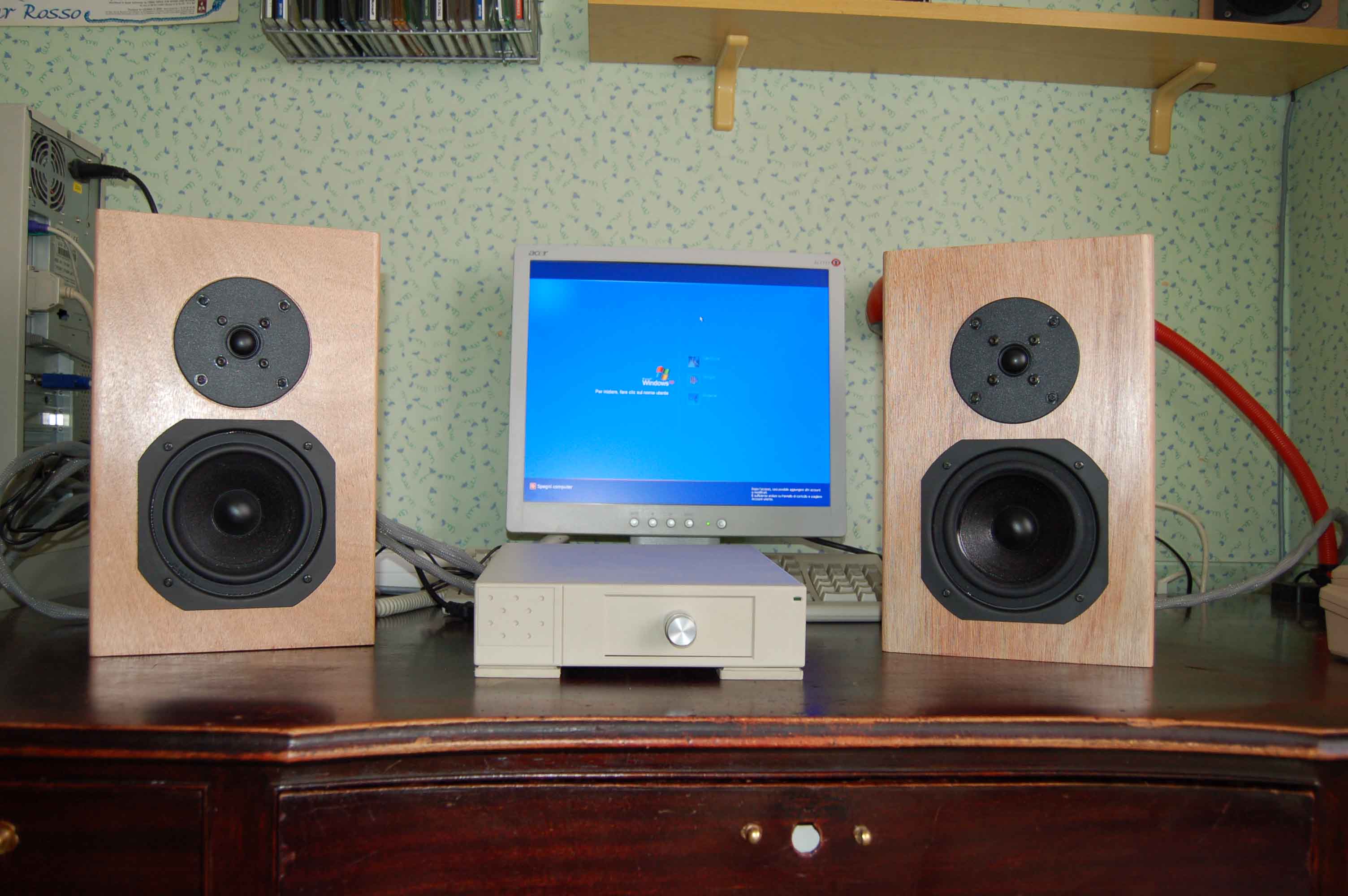

Messaggio da green marlin »
Salve ho realizzato le clone di giovanni e sono state una bella palestra.
Il risultato e buono per me, su tutti i punti di vista.
Sicuramente non suonano come l'originale, ma visto i costi e come filosofia
cerco di recuperare quello che ho in casa.
Il suono e molto presente, la voce è molto bella, mancano di bassi profondi
ma mi pare chiaro.
Devo dire che anche mia moglie ha notato la differenza netta con le mie vecchie rcf br45.
Qui erano in rodaggio con il gainclone e cavi intrecciati progetto TNT cat 5.
