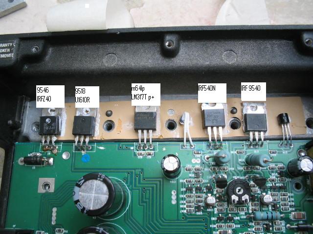

ciao giaime, ti ringrazio. come mi avevi chiesto ho fatto una foto ai finali,
ti prego dagli un'occhiata, ti aiuterà sicuramente. Grazie ancora. aspetto
una tua risposta. ciao.Immagine
Dovrebbe essere lui. Hai provato a testarlo (alla luce del fatto che non è altro che un doppio diodo)?
Basterebbe provare col tester se polarizzato in diretta ogni diodo conduce, viceversa in inversa non dovrebbe condurre. Non hai un testerino col provadiodi?
