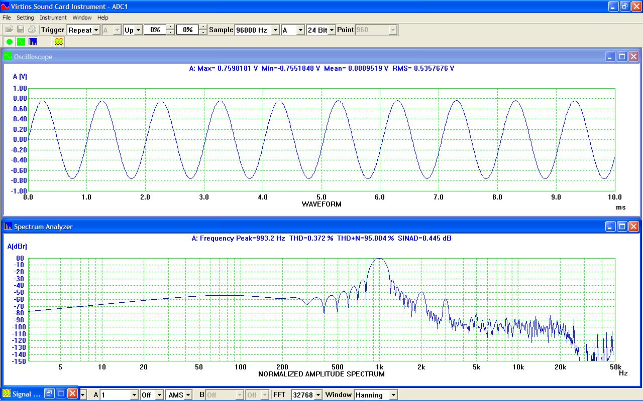

ho fatto qualche simpatica misura col software: http://www.virtins.com/
Ho salvato tre tracce su CD: seno 1KHz, quadra 1KHz, romore bianco
Ho inserito il CD nel player ed ho pertanto misurato l'uscita del finale (non usato il banale carico fittizio ma il diffusore - carico reale ;) )
la catena è così composta: player --> DAC (http://digilander.libero.it/giovannidef ... AC/DAC.htm) --> finale (http://digilander.libero.it/giovannidef ... tor2A3.htm) --> monovia (http://digilander.libero.it/giovannidef ... onovia.htm)
Ho voluto fare un test così in modo da misurare quello che effettivamente esce fuori dal complesso... quello che sento :D

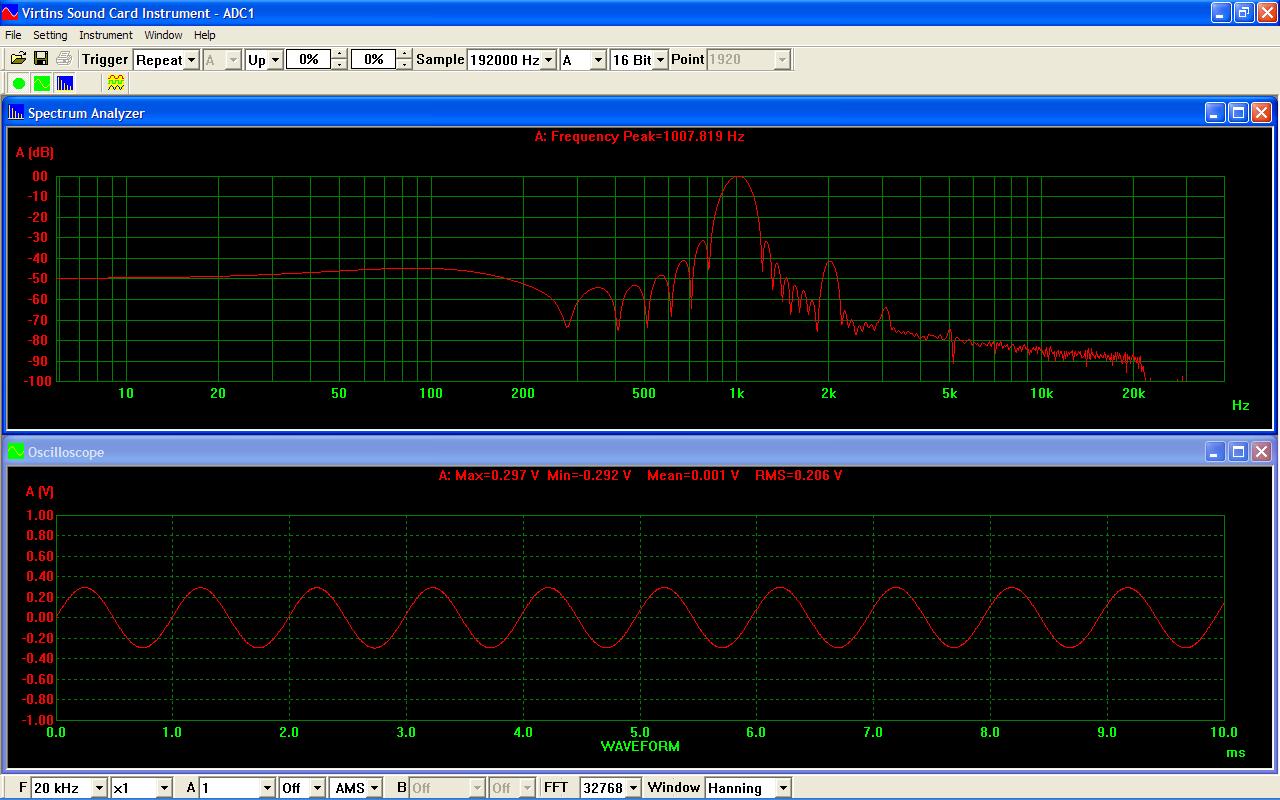

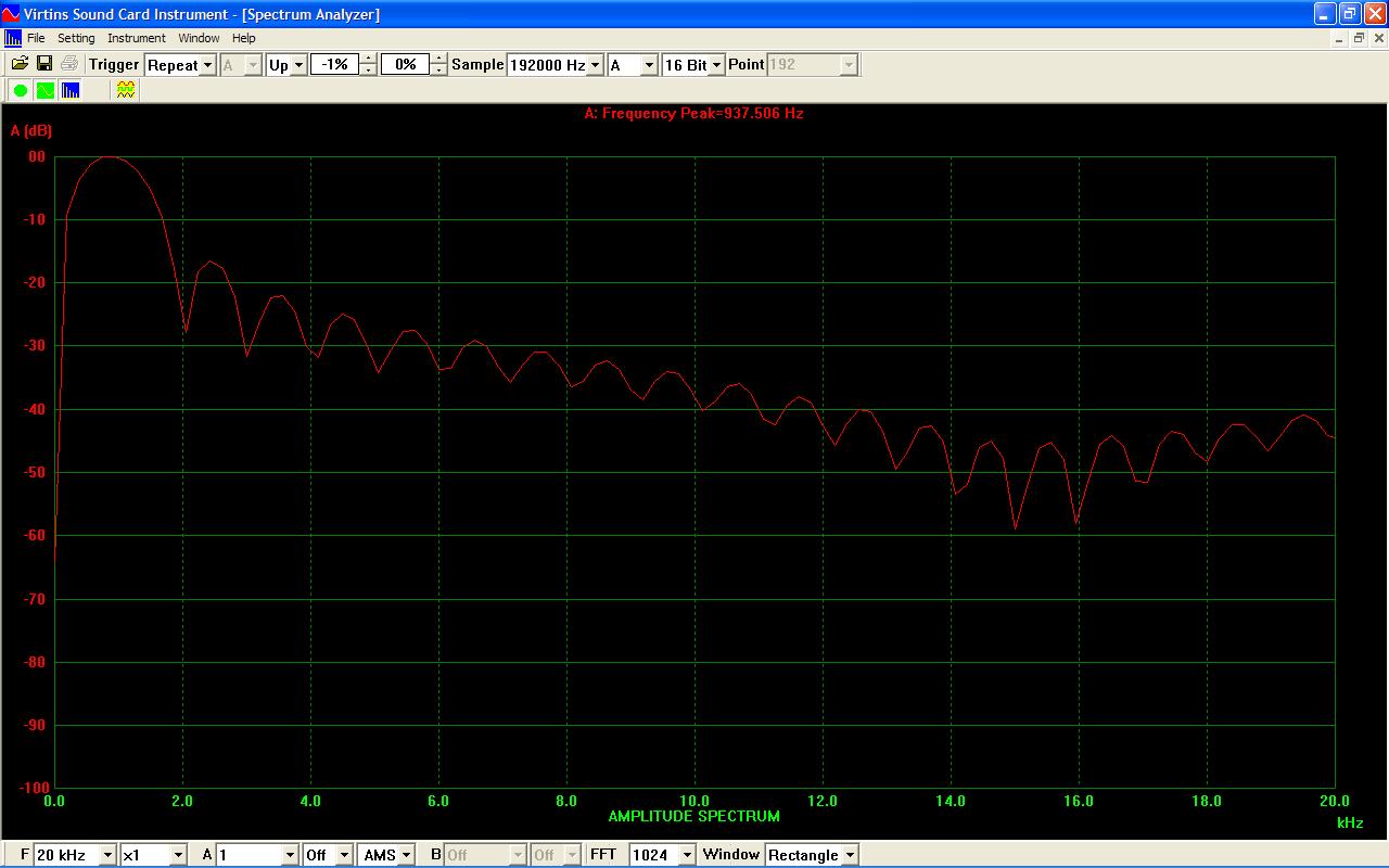

la FFT del seno:

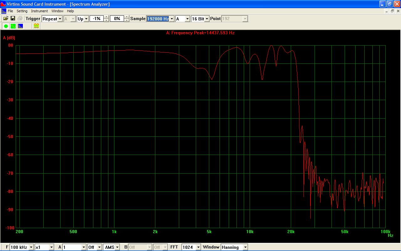

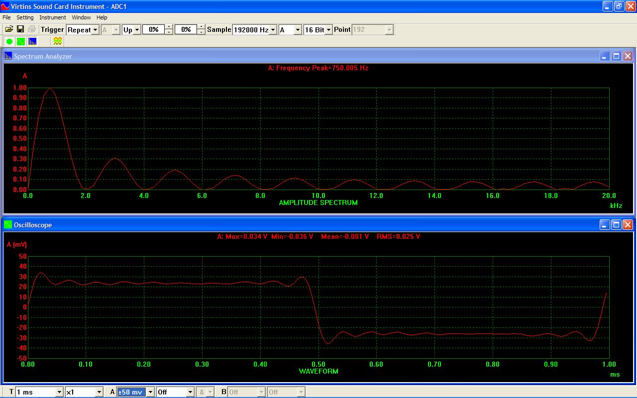

onda quadra (1KHz) nel tempo e nelle frequenze:

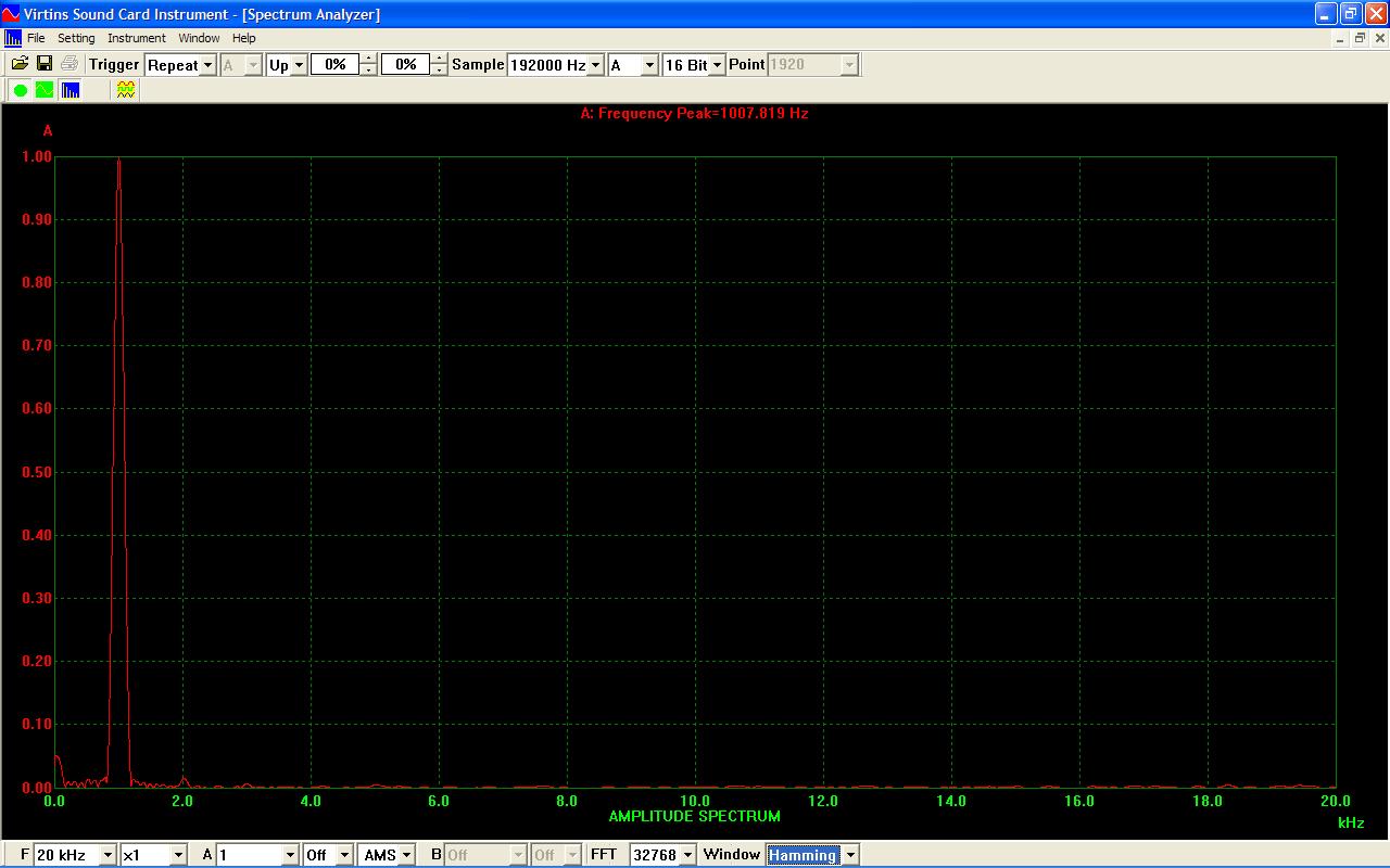

seno 1KHz, ordinate in dB:
da questo ultimo grafico si può notare che la II armonica (generata dall'intero sistema) è di 20 dB sotto, non è tantissimo (credo).
Quindi...
Cosa ne pensate? le misure sono state fatte abbastanza velocemente.
perplesità?
Giovanni

forgot, rumore bianco, ascisse log - ordinate dB:
Giovanni

Qualche perplessità sull'ultimo grafico, non vedo indicata la finestratura (Hanning?), e il comportamente sembra modulato da una (sinc)2 .
Meglio provare a salvare la forma d'onda come wav e utilizzare qualche altro software per la FFT, per avere la necessaria confidenza prima di prendere i risultati per buoni.

la finestratura è rettagonale, in quella misura ho dimenticato di cambiarla...
ho una mezzoretta prima di scappare... consigli su misure?
PS: il software è abbastanza buono, l'ho confrontato con strumenti seri, la scheda audio è una soudblaster live! 24bit
Giovanni

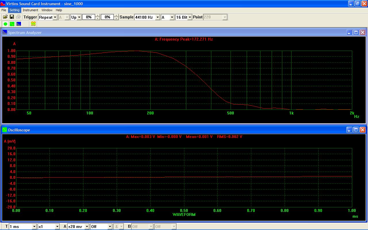

c'è un rumore su 170 Hz (le ordinate sono normalizzate):
come misurato? il player era in stop...
Giovanni

usa una finestratura di Hanning.
il segnale è meglio farselo e masterizzarlo.
(usando le freq. "giuste")
Federico
Federico
Originally posted by fscarpa58 - 11/01/2006 :  15:59:12
per la fretta in quella misura ho dimenticato di cambiare
tnx,
Giovanni
......il segnale è meglio farselo e masterizzarlo.
Ciao, puoi spiegarti meglio?
Originally posted by plovati - 11/01/2006 :  10:30:22
Dunque ho rifatto la misura, ricapitolando: seno 1KHz (wav masterizzato su CD)
seconda armonica 40 dB sotto, non è male
Giovanni
vexator
Messaggi: 1154
Messaggio da vexator »
ho fatto un rapido calcolo, esce fuori THD circa del 3%... un po' tantini
forse un delta di 40 dB fra I e II armonica non è poi tanto :?: :?:
Giovanni

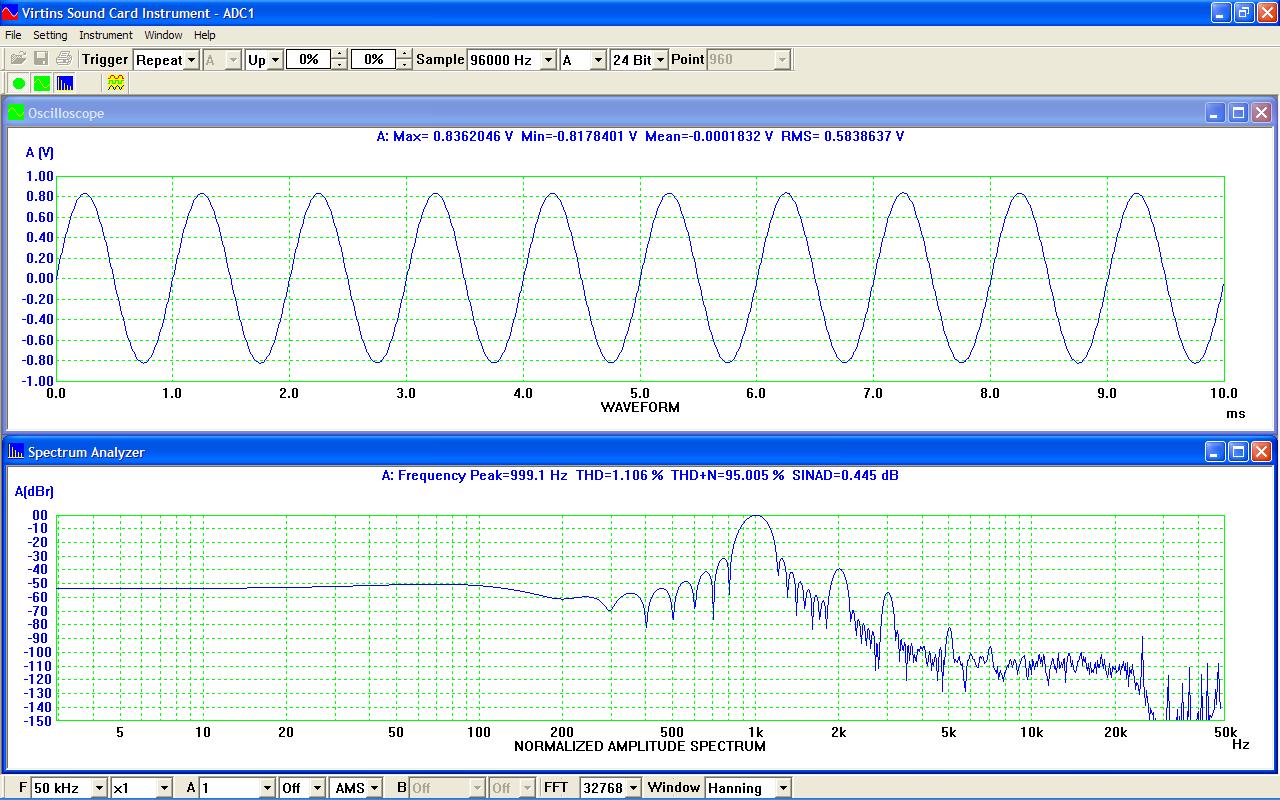

ho fatto nuove misure con la versione 2 di Virtins Sound Card Instrument:
la misura successiva riguarda tutta la catena, cioè file wav di un seno a 1KHz masterizzato su CD -> DAC -> SE 2A3 -> monovia (quindi nessun carico fittizio ma il diffusore):
da notare un THD poco maggiore del 1%.
L'immagine successiva mostra la misura del solo finale con un ingresso un tono a 1KHz (il carico è il diffusore):
THD veramente basso, meno dello 0,4%.

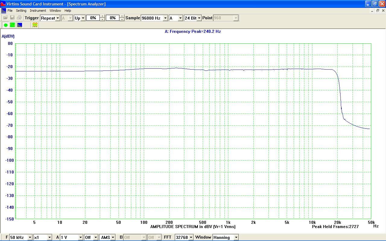

La banda passante del solo finale:
lo sweep è stato fatto da 1Hz a 50KHz.

Scusa la domanda, Lo sweep è corretto? come fa ad essere a pochi hz flat?
(in alto chiude così la scheda audio?)
Originally posted by mariovalvola - 21/01/2006 :  10:55:45
...corretto l'errore ortografico :oops:
La misura in se è giusta, alle basse frequenza è poco accurata dato che fa misure in punti distanti e poi interpola, tuttavia l'andamento è grossomodo così. Ho avuto anch'io qualche dubbio ed ho provato a misurare un passa-alto e funziona, infatti la curva ottenuta è quella.

Ciao Giovanni,
perche' non riduci la scala delle ampiezze nella risposta in frequenza? Cosi' è di piu' facile lettura la gobba con picco ai 240Hz;
a cosa sono dovuti i buchetti nella risposta dai 1100Hz in su?
Claudio
