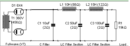

Devo realizzare una alimentazione con (doppio) Pigreco dietro ad una 6X4.
Il datasheet RCA indica in 10u il valore "tipico" per il primo condensatore.
Io mi ritrovo due ASC da 15u, qualcuno ha esperienza sul margine tollerato? Eventualmente come calcolo le resistenze da mettere prima del condensatore per ridurre i picchi di corrente?

Credo che per avere il 100% delle informazioni per dare un responso, serva sapere anche la resistenza in DC dell'avvolgimento dell'alta tensione che vuoi raddrizzare. Forse la sua resistenza è già sufficiente ad abbattere i picchi di corrente dovuti all'elevata capacità d'ingresso, forse no
Una volta misurato quello credo tu possa studiare l'andamento della carica del condensatore anche con PSUDII. Cerca di confrontare con la corrente massima nel tubo...

PSUD2 mi da un picco di 330mA sia che usi un condensatore da 10 che da 15.
Per abbassare il picco sotto 250 o 210 (differenti datasheet) devo ridurre il valore delle induttanze.
E poi scusa ma come faccio ad inserire una resistenza tra le rettificatrici e il primo condensatore in PSUD2? Potrei aumentare il valore della resistenza del secondario del trasformatore (devo arrivare a 750 Ohm per stare sotto ai 250 mA di picco), ma non sono sicuro sia la stessa cosa.

Per inserire una R hai due strade: aumentare la DCR del trafo oppure sostituire il primo C con una cella RC.
Anch'io ho dovuto sudare sette camicie per non avere sto' benedetto warning di massima corrente superata. Alla fine sono passato, complice la disponibilità di un po' di volts da sacrificare, a mettere la "L" subito dopo il tubo.
Ho letto da qualche parte che parte dei problemi è dovuta alla minore DCR dei trafo attuali rispetto a quelli "d'epoca", studiati per raddrizzatori a tubo.
