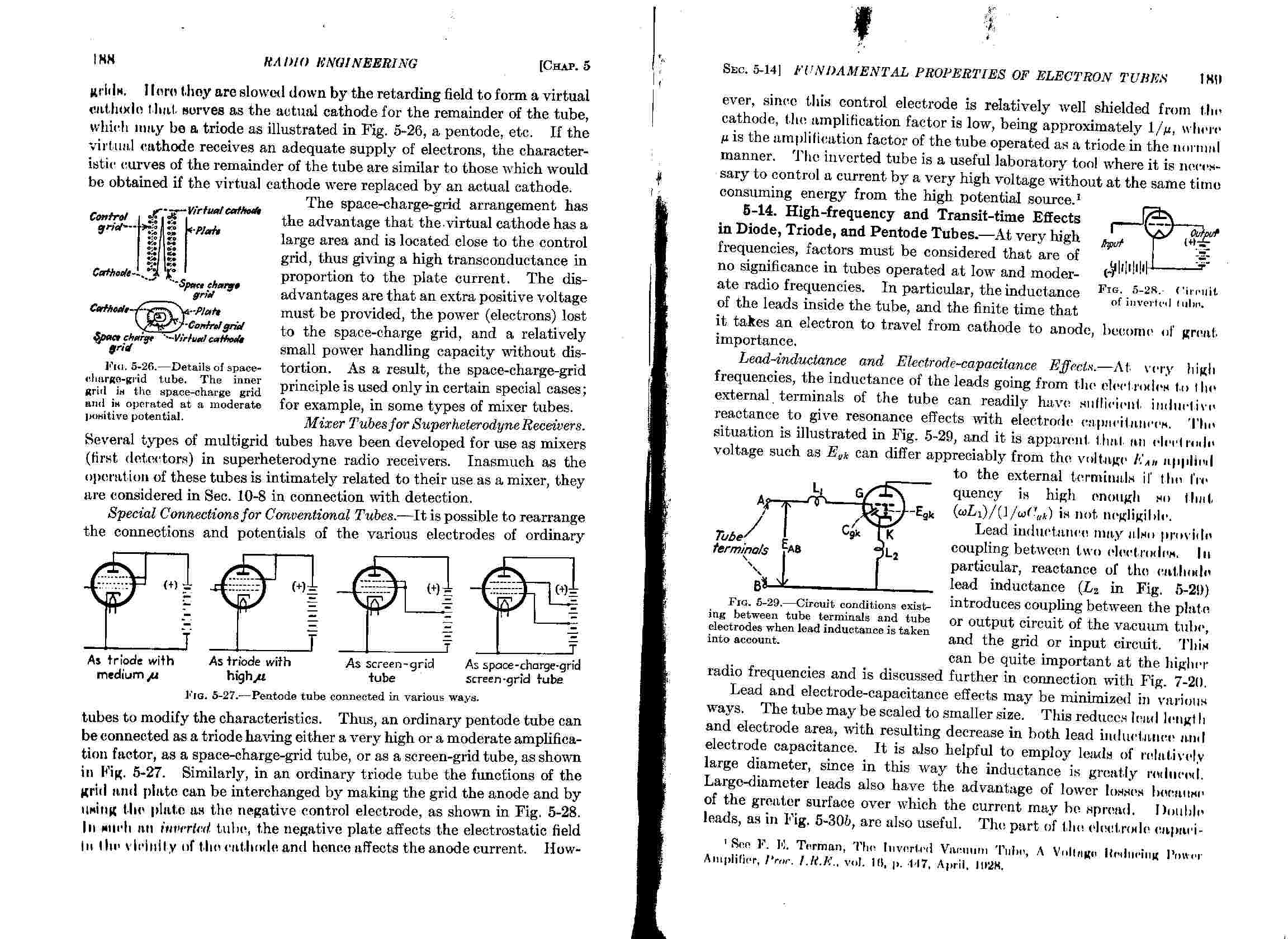

Di solito i pentodi vengono collegati a triodo collegando G2 all'anodo. A me è venuto in mente che si pò anche collegare G1 al catodo e usare G2 al posto di G1. Qualcuno l'ha già fatto? Con che risultati a parte un'amplificazione sicuramente più bassa?

L'idea era questa: se io "isolo" la carica spaziale ingabbiandola sotto la griglia controllo, il resto del tubo dovrebbe vedere un catodo virtuale di ampiezza fissa e quindi dal comportamento più lineare rispetto alla polarizzazione della G2 (che verrebbe usata REALMENTE come una griglia controllo, con tanto di polarizzazione negativa in modo da consentire l'interdizione del tubo.l'interessante di quella configurazione è la possibilità di accoppiamento in continua, dato l'alto valore di tensione di lavoro di g2Ciao a tutti.

E' giusto una supposizione.... non so se sia realmente corretta.

Le pagine le ho scansite sul momento: in digitale non ce l'ho.E il resto del Terman dove lo si può trovare?![]()

Del sito di Millett ormai ho scaricato tutto, anche le pulci. Ma di testi di Terman purtroppo neanche l'ombra. In compenso i suoi libri più importanti sono ancora quotati tra l'usato di Amazon.Le pagine le ho scansite sul momento: in digitale non ce l'ho.E il resto del Terman dove lo si può trovare?![]()

A dire il vero non è che mi sia "indispensabile" un testo di Terman: era giusto che rendermi conto di persona come trattava la materia che insegnava. Per il resto... con quanto ho scaricato da Peter Millett avrò da studiare (e ripasssare...) almeno per dieci anni!
Grazie anche a Piergiorgio per tutti i link sulla faccenda della pluralità di modi in cui collegare a triodo i pentodi. Pian piano mi sto facendo un'idea delle varie possibilità; al momento non so ancora cosa scegliere ma almeno i pensieri in proposito si stanno schiarendo.
